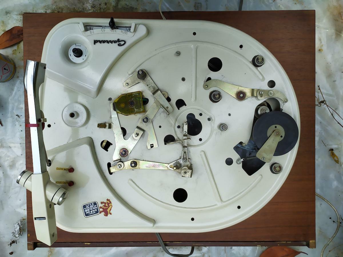

Ho recuperato a buon prezzo questo Garrard. Ne ho anche un altro, la versione non-H, quella a 110V, che sarebbe quasi a posto ma va rimesso nel "mobiletto" Electron Marrè che invece... vabbè, un giorno ce la farò.

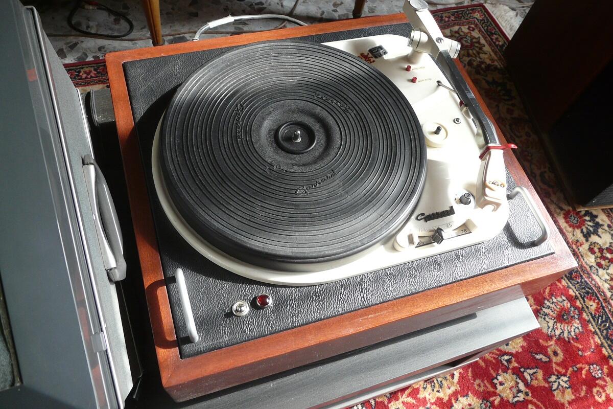

Questo è in un plinto dell'epoca, non so se lo terrò così ma ha un suo perché.

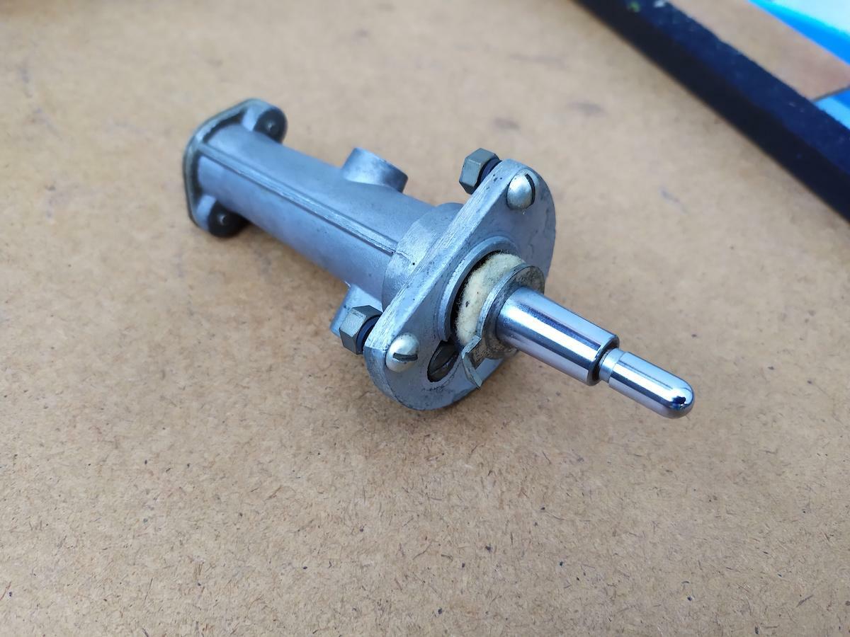

Ho pulito tutto superficialmente, lubrificato il motore, sbloccato il solito selettore delle velocità, smontato il cuscinetto del piatto (monumentale) per pulirlo e lubrificarlo a dovere.
Per ultimo mi tengo il braccio, devo avere un momento di calma per smontare le 12 + 12 sfere e sistemarle come si deve.

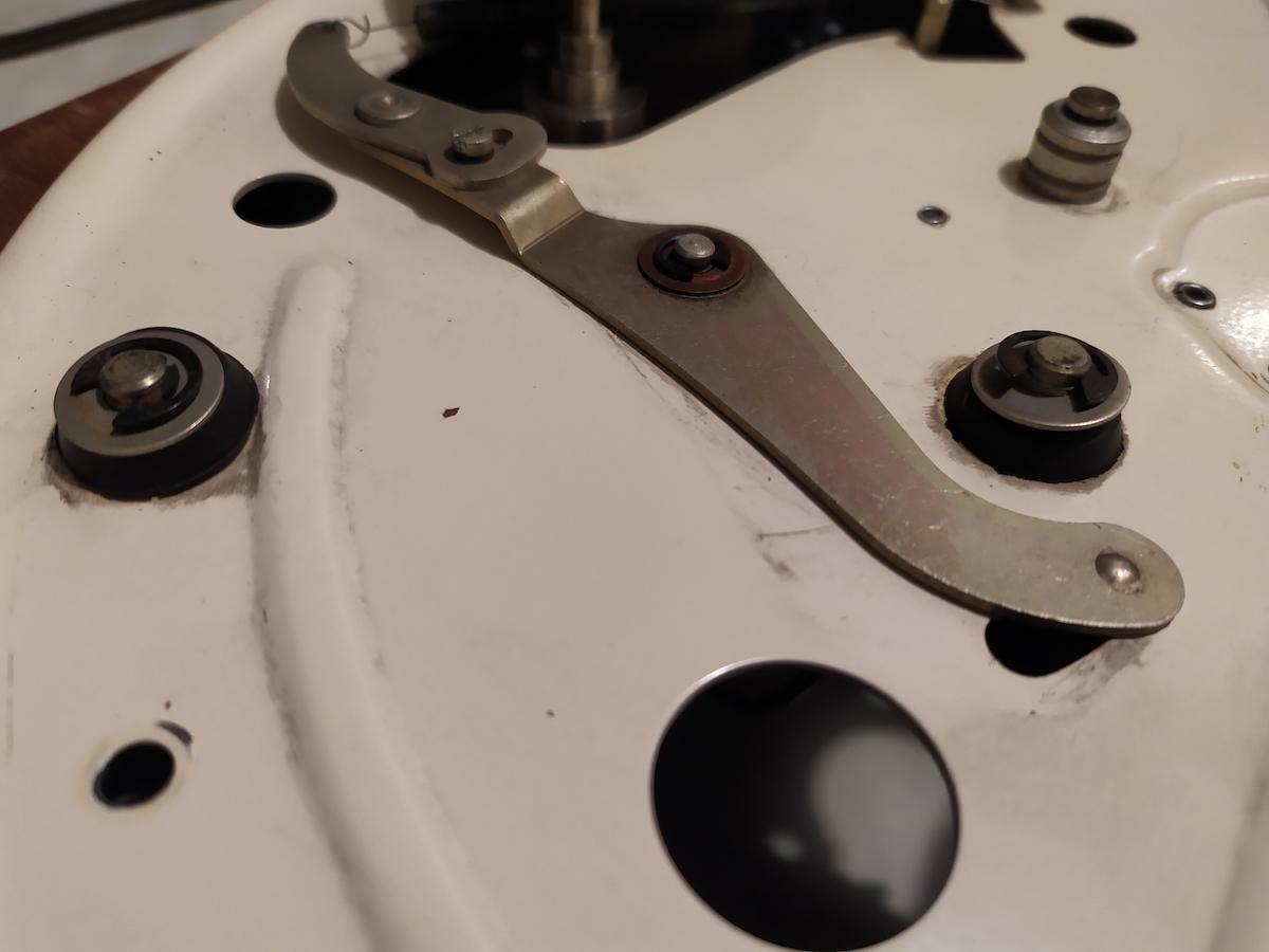

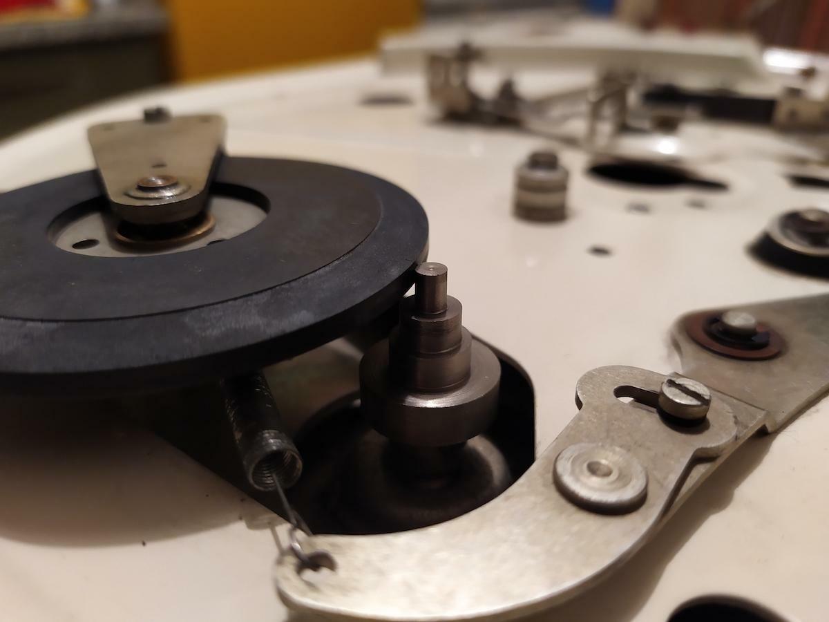

Vedo però che il motore se ne sta più in basso del dovuto, tant'è vero che a 33 giri la puleggia del motore finisce troppo in basso sulla sua controparte in gomma, cioè come se avessi impostato i 16 giri sul selettore.
Mi chiedo se sia per colpa dei gommini che sospendono elasticamente il motore, che mi sembrano abbastanza appiattiti.
Ogni consiglio sarà gradito!
