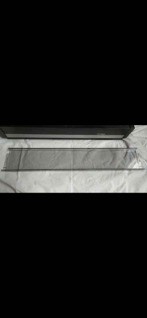

Buongiorno a tutti! Sono riuscito a trovare finalmente la parte posteriore del coperchio in plexiglass del 126 che andrebbe inserito sulle cerniere posteriori... Tuttavia non saprei come fare per inserirlo perché sembrerebbe che debba smontare le cerniere stessestesse, non basta infilarlo nelle guide in quanto c'è uno scalino
Sapete darmi qualche indicazione?

I copricerniera sui fianchi, quelli che hanno due cerchi neri lisci ( almeno sul mio...) sono montati a pressione.
Basta toglierne uno solo, destra o sinistra quello che ti è più comodo,  e sotto trovi le viti che fissano le cerniere.
Le allenti, o togli, e infili la copertura posteriore rimontando il tutto.
Più difficile da descrivere che da farsi.
Ovviamente sfila il coperchio prima di iniziare.
