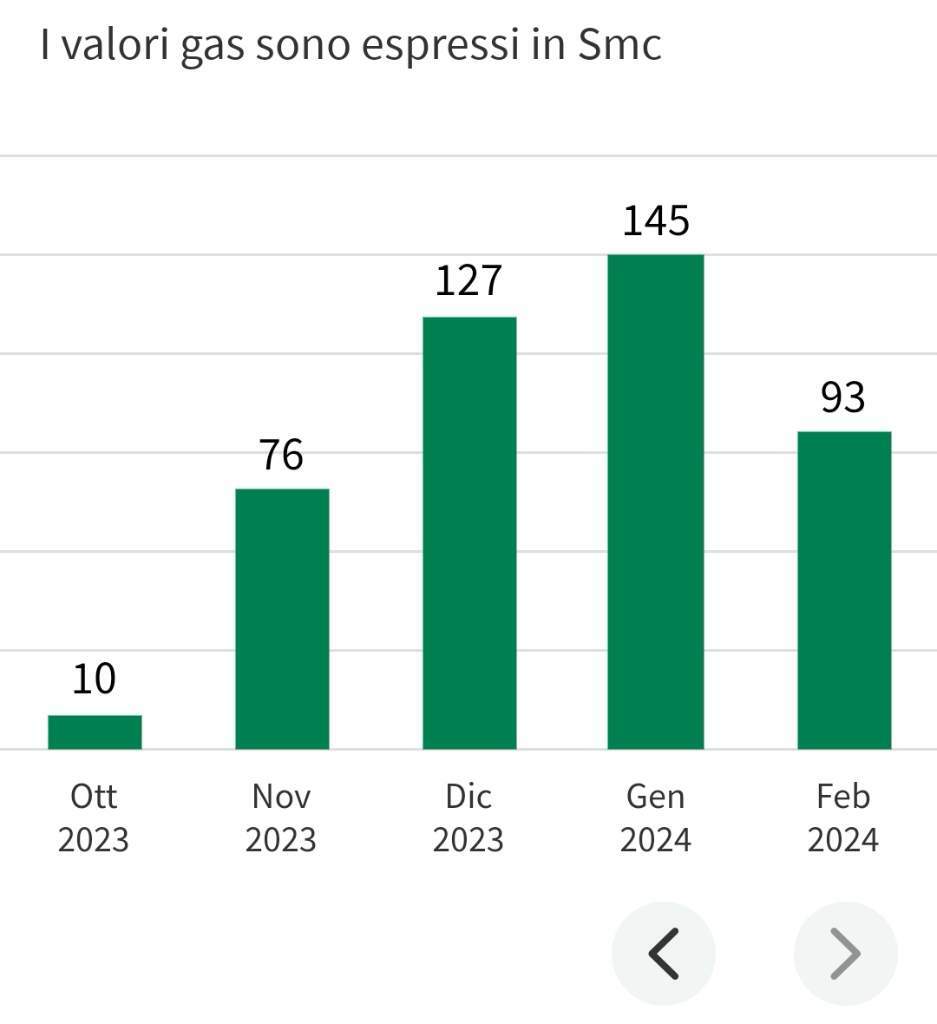

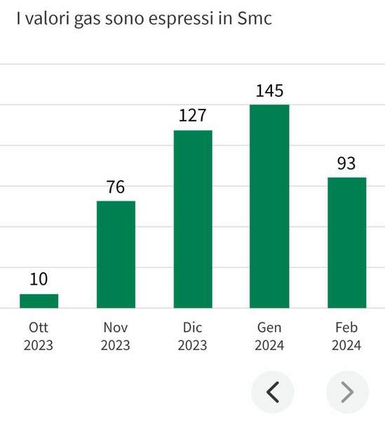

Casa vuota con temperatura fissa a 18.5° ho consumato 6mc di gas al giorno, una follia contando le temperature miti di questo inverno. Per tenere una temperatura media superiore a Febbraio ho consumato 3mc al giorno e spesso meno. Il problema è che l'efficienza la ottieni a 40/45° ma non puoi tenere questa temperatura costante, arrivando alla temperatura interna stabilita la caldaia scende anche sotto i 30° ed è un bagno di sangue, probabilmente anche per colpa dei termosifoni. Meglio farla lavorare ogni tot ore, ma farla andare a 45°. Io imposto 19° per un'ora ogni 5, usando 18.5 di base e la notte. La casa si mantiene a 18.8 e i consumi sono minimi. 19 di notte col piumone non si dorme dal caldo, dopotutto le mie notti estive sono 21/22° con lenzuolino.

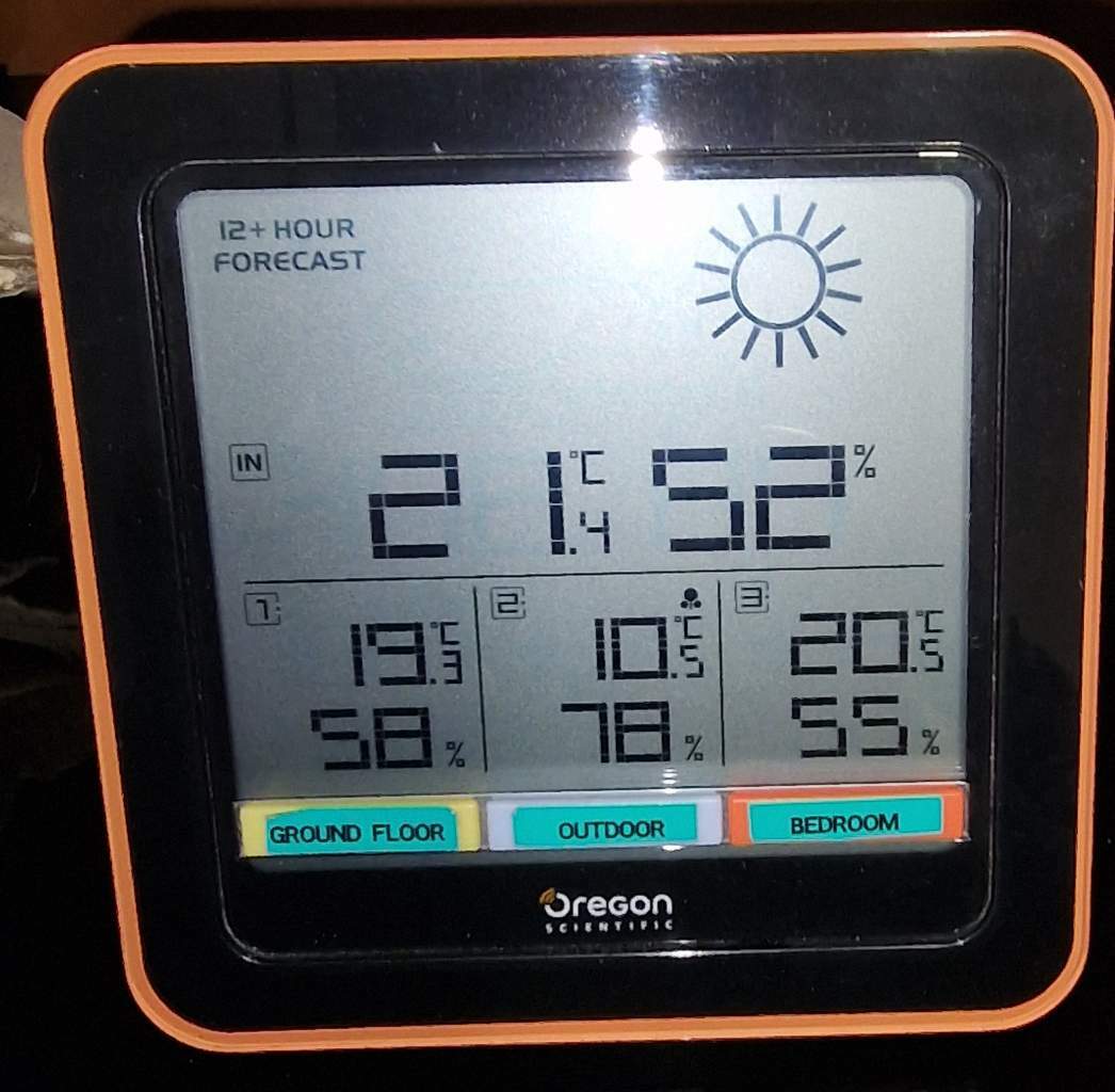

Ma in casa andate in giro in pantaloni corti e maglietta anche d'inverno? Io uso tute invernali per stare in casa e il piumone per dormire, con 20° già passo alla trapunta, con 22° solo il lenzuolo. Con 24° non si dorme dal caldo d'estate, per fortuna sono ancora casi rari, se fa 24° di notte di giorno sfora i 40°.
