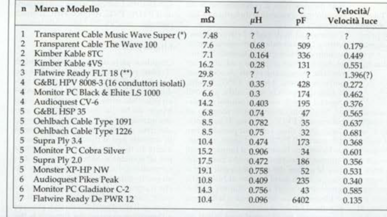

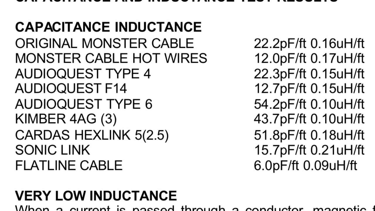

@prometheus puoi partire scremando da queste 2 tabelle, sono le prime che ho in trovato in rete.
Attenzione a un cavo come il kimber 8TC che ha si bassa induttanza, ma anche alta capacità, non è detto che tutti gli ampli gradiscano.
Anche sulla resistenza si potrebbe aprire un capitolo, valori minori potrebbero favorire minore alterazione in gamma mediobassa.
