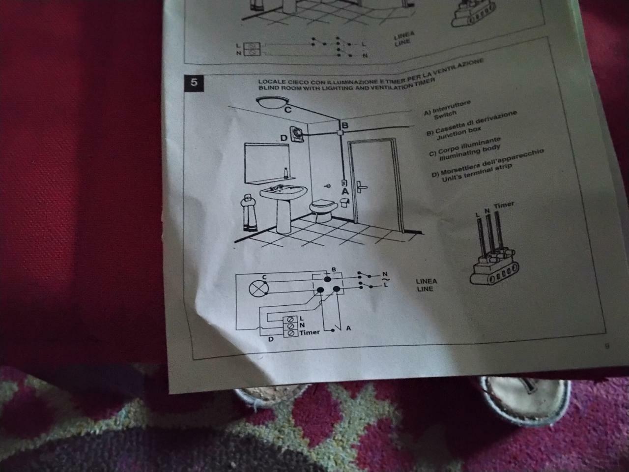

@leoncino se vuoi che continui ad aspirare sotto timer dopo che lo spegni per forza.
Un neutro, una fase interrotta ed una diretta.
oltre la terra se è prevista
L’interotta spegne ed accende, la fase alimenta fino a che il timer incorporato non interrompe anch’essa

Non devi collegare il punto L del morsetto a valle dell'interruttore A, e collegare D ( timer) all’uscita del timer direttamente sul motore.
@Martin in quel modo il motore è sempre sotto tensione, deve collegarlo dopo l’interruttore A, quello che comanda la lampada, e comunque non sulla alimentazione del timer, ma all’uscita dello stesso.
_ Davo per scontato che l'alimentazione del dispositivo provenisse da un interruttore dedicato allo stesso.
- I ponticelli "lato macchina" alterano l'integrità della stessa ai fini normativi.

Adesso l'interruttore che accende la lampada fa accendere contemporaneamente lampada e aspiratore.
Non ricordo però se arrivano 2 o 3 fili e solo domani pomeriggio potrò constatarlo.
Quindi se ne arrivano 3 nessun problema, ma se ne arrivano 2 come devo procedere?
Dovresti portare una linea che non sia “sotto” l’interruttore che comanda la lampada.
in pratica deve essere alimentato anche dopo che hai spento la lampada per potere continuare a funzionare a luce spenta per qualche tempo.
@Martin o alimenta non sotto interruttore la linea L dell'aspiratore, o toglie fisicamente il timer, o lo bypassa, o amen...
altra strada non c’è.
