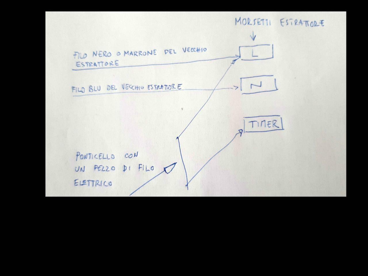

@Martin Basta che colleghi L tramite interruttore più N diretto o anche in parallelo alla lampada,con due fili  al limite non importerebbe nemmeno rispettare L e N è AC , L diretto seve ad alimentare il circuito di ritardo che tramite relè lo mantiene sul motore per il tempo prefissato,per inciso il circuitino è sempre alimentato.Non bisogna fare altro.

@leoncino Se non adoperi il timer basta che metti una fase(con interruttore) e un neutro(diretto)su L e sù N del motore o se sai dove sono i fili della lampada collegarli in parallelo sempre su L o su N del motore,il timer non funziona ,Accendi parte,spegni si ferma,basta leggere lo schema.Un consiglio spassionato e come dice qualcun altro,su certe cose un minimo di conoscenza bisogna averlo,si possono fare danni,specialmente sulle persone,fidati da chi ha fatto l "elettrico" per una diecina di anni e con qualche cazzata a seguito.La "scossa"non la vedi ma la senti e come se la senti.

1 ora fa, leoncino ha scritto:
La lo schema postato va bene o no?
 quello di martin non è uguale al "tuo" anche se potrebbe funzionare ma non temporizza più spegnendo la luce
nello schema "tuo" sul morsetto L  va la fase diretta non quella che esce dall'interruttore che invece va al morsetto timer
tu hai due fili del vecchio
1) collega il Neutro (blu) al morsetto N
2) connetti la Linea (L - marrone/nero) al morsetto L e vedi cosa succede , ,  poi staccalo e connettilo al morsetto timer e vedi cosa succede
se nessuna delle 2 soluzione funziona bisogna portare anche la FASE/LINEA diretta con un 3° filo (marrone) al morsetto L   (niente a che fare con l'eventuale filo gialloverde della terra)
