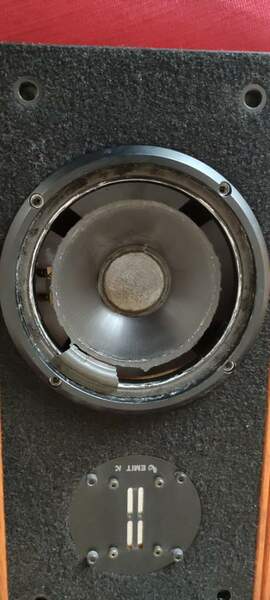

Aiuto... è 'esploso' il woofer...
...delle mie Infinity RS5K.
Ho acceso l'impianto e su una cassa è entrata la continua, credo sia andato in corto un cavo di segnale.
Questo il risultato
Il woofer non emette alcun suono, il tweeter funziona, io non sono in grado di effettuare alcuna verifica.... secondo voi è riparabile?

A vedere la foto embra che la sospensione in foam avesse già problemi e un cavo di segnale in corto non fa arrivare continua ad un WF.
Ad ogni modo procedi per gradi:
- non riaccendere l'ampli e fallo controllare in modo da escludere che davvero esca della continua dal canale incriminato
- a seconda di dove abiti puoi provare a portare la coppia di WF a Canini (La Spezia) o Audioconika (Torino) o da @ilbetti (Senigallia) o da altri che i forumer ti consiglieranno, per valutare un ripristino se possibile a prezzi accettabili. Ho suggerisco la coppia perchè le sospensioni vanno sostituite in coppia.

Vorrei solo chiederti in quale modalità hai potuto constatare il funzionamento dei due drivers. Hai scritto che il tw funziona mentre il wf NO; scrivi anche che non sei in grado di effettuare alcuna verifica dal che io interpreto che lo stato dei due drivers lo hai constatato avendo il diffusore ancora collegato e quindi alimentato dall'amplificatore.
Se ho capito male fermami, altrimenti se è così la prima cosa da fare è tirar giù i due drivers e testarli semplicemente con un tester (prova continuità) o, se non ne possiedi uno, procurati una pila (per il wf fino a 9v va bene qualsiasi valore) e collegala ai terminali del wf... se si muove vuol dire che la bobina funziona ancora (anche se non è scontato che non abbia subito danni meccanici); ora per il tw la prova della pila (eventualmente 1.5v max ) è poco utile, in questo caso dovresti procurarti una fonte di segnale, al limite anche una semplice radiolina portatile, questo nel caso non avessi un altro amplificatore a cui collegare il tw previo collegamento in serie di un condensatore (plastico o NP) da pochi uF (max 3.3/4.7uF). A questo punto potrai constatare le reali condizioni dei due drivers (il tw però dici che funziona quindi si tratta di vedere come sta il wf... a proposito, è 'esploso' solo uno o entrambi?)

Vi ringrazio per le risposte, se può aiutare a comprendere il problema dopo il fattaccio ho cambiato cavi di segnale e riacceso cautamente l'impianto con diffusori da battaglia, il tutto funzionava perfettamente, quindi ho rimesso su la cassa danneggiata e sento il suono solo sull'Emit, il woofer è muto e come bloccato, nessuna vibrazione del cono ...
Ci terrei a ripristinarne l'efficienza, come ha detto giustamente @ontherun le Infinity in questione sono dei gioiellini, le presi usate 8 anni fa e non avrei nessuna intenzione di disfarmene, dopo aver cambiato tanti diffusori in 40 anni avevo trovato il timbro 'giusto' per le mie orecchie, le ho fatte solo riconare 4-5 anni fa, se si potessero riparare....

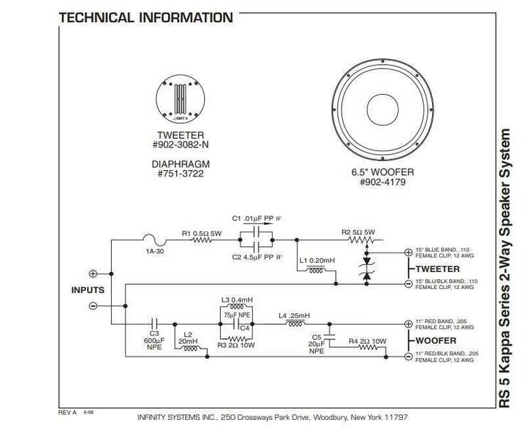

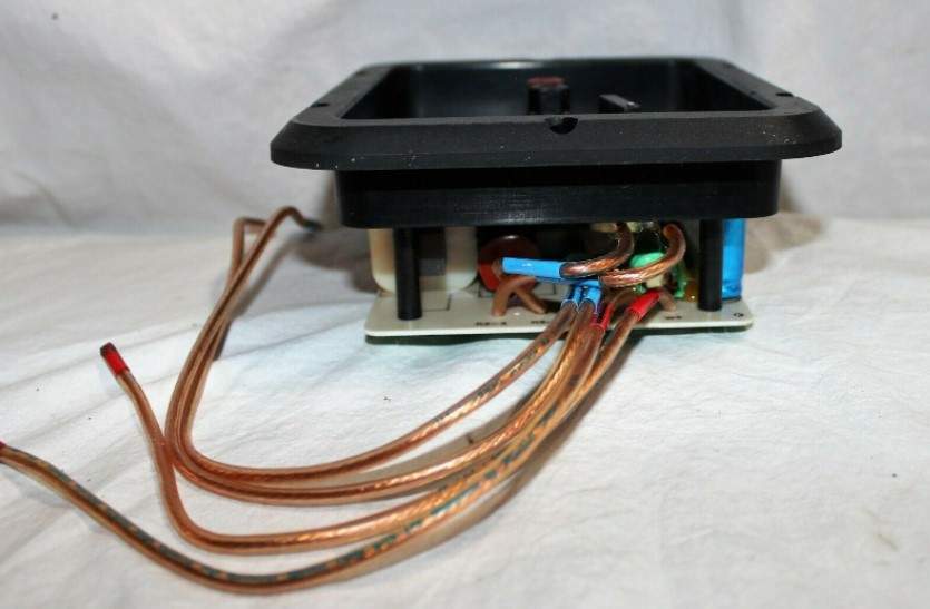

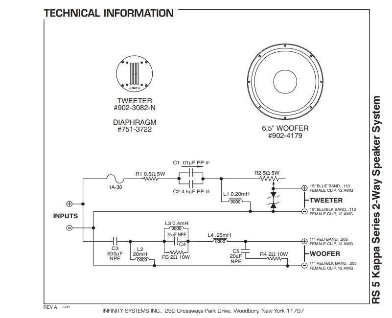

In ogni caso, anche qualora si accerti che la bobina è andata, io farei dare una controllatina anche al crossover... la cosa mi puzza un po', ho il presentimento che la causa del fattaccio accaduto al wf possa provenire dal x-o... cap in corto ? Se riuscissi a fare un'ispezione anche al crossover e se per caso ci fosse qualcosa che anche solo visivamente è sospetto sarebbe già un'indicazione piuttosto utile... ti avviso che purtroppo l'ispezione non è delle più agevoli anche solo per visionare i componenti... in ogni caso, come ti ho già suggerito, dovresti poi tirarlo giù per inviarlo insieme al/ai wf/s a riparare/testare.
Ti allego lo schema del x-o.

Comunque se non emette alcun suono possibilmente si e' staccato il capocorda del cono, se sono stati ribordati di recente, l'altra cassa funziona bene e visivamente il foam e' integro, portagli soltanto quella da riparare, dopo un po' di rodaggio suoneranno grossomodo uguali ed in questo modo potrai contenere i costi.

Scusa se nutro qualche dubbio, ma il semplice staccarsi di un 'capocorda' non credo possa portare a ridursi in quello stato una sospensione. In ogni caso, se l'amico vuole fare le cose per bene avendo a cuore un risultato sonico attendibile e di qualità ma anche rispettando il diffusore che, ripeto, è un gran bel pezzo... una gemma nascosta direi... dovrà far sostituire entrambe le sospensioni e già sarà molto fortunato se si avviceranno per caratteristiche a quelle originali, cosa non facile visto che le originali avevano un dato di cedevolezza non comune... ricordo che quelle di tutte le Kappa passate da casa mia erano piuttosto rigide con una grana medio-grossa. (ben differenti da quelle che usa/usava? JBL, tanto per capirci.) .
https://melius.club/topic/4363-aiuto-%C3%A8-esploso-il-woofer/#findComment-232894
@ontherun no, dicevo che avra' avuto un fondo-corsa notevole dovuto alle condizioni del foam e si e' staccato il capocorda e, come dicevo prima, occorre controllare anche l'altro foam poiche' mi sembra strano che uno si sia ridotto cosi' e l'altro sia buono almenocche' un diffusore e' stato troppo esposto al sole (per es...), dico cio' poiche' una sospensione in buone condizioni se prende una botta si puo' spaccare ma non sbriciolare come in questo caso.
