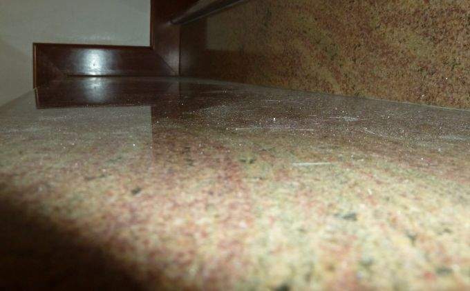

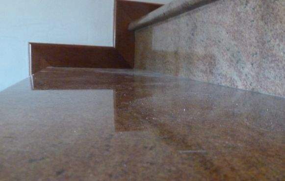

@Jack mah, la caldaia è impostata sui 56°, la accendo il primo pomeriggio e la spengo ora di cena (20.00) , sotto mezzogiorno arieggio un po. Tenere sempre acceso...mah bisognerebbe provare una settimana per sorte e sempre con stesso tempo meteo credo per vedere differenze consumi...quanto alla polvere ecco 2 foto...
