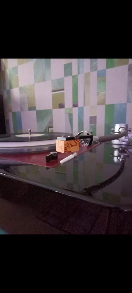

@alberto1954 Ho spaccato il cantilver alla mia 103R il mese scorso e stavo pensando se fare un upgrade con stilo e cantilever più performanti o andare su una MC nuova tipo OC9 o al limite Art. Cosa ti ha proposto Cartridge Lab?
La mia è in un guscio di alluminio rispetto all'originale il suono è più pulito, con legno mai provato, di seguito il link dove trovi la foto https://melius.club/topic/16-viste-da-vicino-le-nostre-testine/?do=findComment&comment=2446

@alberto1954
Anche io ho montato il guscio in legno (cocobolo) e riscontrato le stesse impressioni di @Montez .
Spariscono le intemperanze nella zona alta, tipiche della 103, beneficiando inoltre di una maggior naturalezza generale.
Come ho già detto altre volte, la mia impressione (opinabilissima!) è che non sia solo una questione di maggior massa del guscio in legno rispetto a quello originale in plastica ma anche una questione di materiali, che con le loro caratteristiche (e probabilmente risonanze), vanno ad influenzarne il suono.
Personalmente, montando la 103 su bracci di diversa massa od aumentandone la massa con artifici vari, non ho ottenuto gli stessi risultati.
Naturalmente le mie impressioni non sono vangelo. 😊
