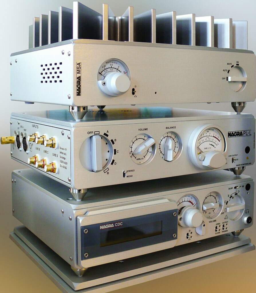

giaietto Inviato 4 Gennaio 2022 Condividi Inviato 4 Gennaio 2022 Credo che le Elettroniche Nagra siano predisposte all’impilamento 😅 Link al commento https://melius.club/topic/4493-quali-elettroniche-sono-impilabili/#findComment-321919 Condividi su altri siti Altre opzioni di condivisione...

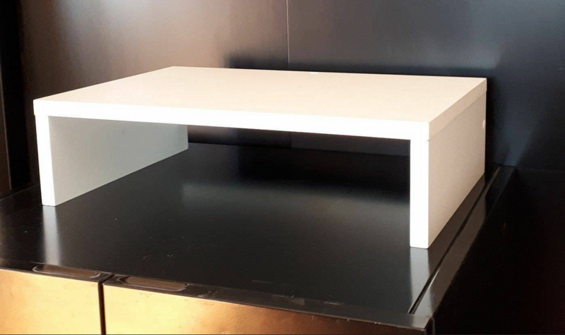

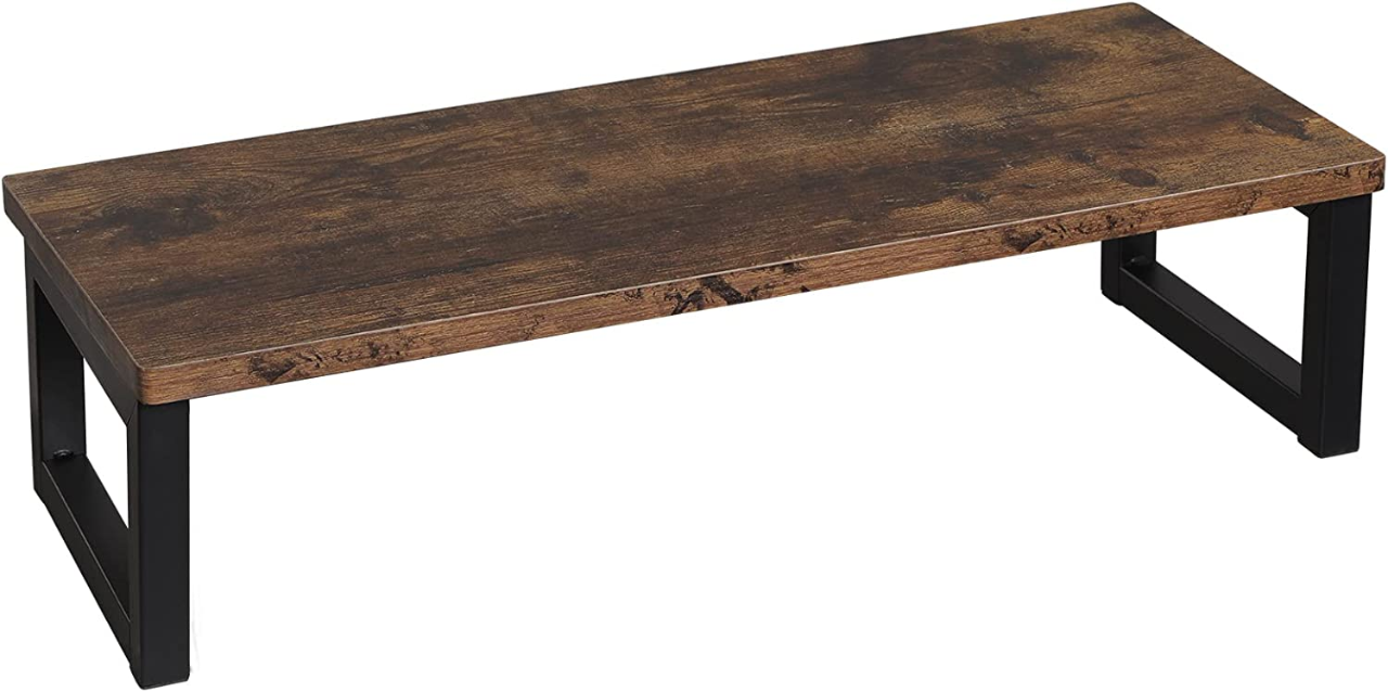

sentenza17 Inviato 18 Gennaio 2023 Condividi Inviato 18 Gennaio 2023 Ciao a tutti, riprendo questa discussione senza aprirne di nuove. Nel mio piccolo impianto (ampli+cd+giradischi) ho la necessità di impilare i 3 elementi senza possibilità di affiancarli o separarli con un mobile o staffa a muro. Il problema nasce nel posizionare il giradischi direttamente sopra il lettore cd che è appoggiato a sua volta sull'ampli.  Come posso isolare questo elemento? Idee/consigli? Grazie mille a chi potrà aiutarmi. Link al commento https://melius.club/topic/4493-quali-elettroniche-sono-impilabili/#findComment-707264 Condividi su altri siti Altre opzioni di condivisione...
