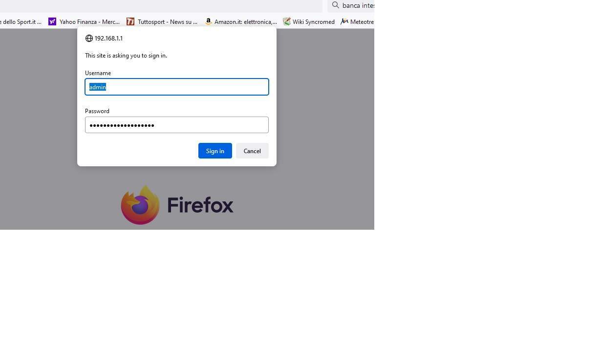

Non si riesce a raggiungere l'ip del router? non presenta la maschera di login (tipo quella alllegata qui sotto del mio router)? O non ci si ricorda la password?
Senza queste info è difficile capire cosa fare.

@SuonoDivino Non si presenta la maschera, userid e password son quelle di default. Per ora mi sono scaricato la app netgear con cui spero di entrare nelle impostazione e una altra app per vedere la situazione sui vari canali wifi e scegliererne uno non intasato

Se non ti fa vedere la maschera vuol dire che è sbagliato l'ip. Oppure si è incartato il router.
