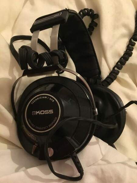

ernesto14 Inviato 15 Ottobre 2021 Condividi Inviato 15 Ottobre 2021 Ho acquistato da poco tempo queste cuffie koss di altri tempi. Le conoscevo già per averle ascoltate molti anni fa e poi per averle comprate ad una fiera ma subito smontate e lasciate lì, senza sapere dove andare. Queste ultime sono in ottime condizioni e hanno riprodotto un chuck barry niente male per punch e coinvolgimento. I caps sarebbero sgonfi ecc., però si indossano discretamente. Hanno però da subito evidenziato un problema al canale dx, ora divenuto silente, da me dopo qualche mezza prova imputato al connettore jack 6.3 Vista l’avarizia del web riguardo queste belle cuffie, sarei contento di ottenere qualche notizia di prima mano da eventuali possessori. Il max sarebbe se vi sia qualche forumer che sia riuscito ad aprirle e poi a richiuderle, funzionanti. Ad ogni buon conto metto una foto delle mie cuffie. Link al commento https://melius.club/topic/4530-koss-technician-vfr/ Condividi su altri siti Altre opzioni di condivisione...

STEFUN Inviato 15 Ottobre 2021 Condividi Inviato 15 Ottobre 2021 Ciao io invece acquistai le TECH2 quando uscirono sul mercato. Fu il mio primo acquisto HiFi . Quando mi capita le ascolto ancora oggi anche se i cuscinetti si sono induriti oltre misura e la cuffia e' molto pesante. Non riesco a tenerla per molto in testa ma il suono, ancora oggi, mi piace. Anche le mie hanno un problema su di un canale dovuto al cavetto che credo non faccia ben contatto a livello di connettore come nel tuo caso. Ecco se non ricordo male la differenza, o forse una delle differenze rispetto alla TECH 2 era costituito dal fatto che le VFR avevano il regolatore di volume incorporato. Le mie le pagai 53.000 Lire da Ada Castoldi in Viale Monza a Milano dopo averle ascoltate ad un SIM IVES HIFI di Milano nello stand del distributore di allora ARCONA (AR KOSS NAD). Bei tempi. Mi ci sono affezionato e seguo ancora il marchio americano. Due anni fa mi sono comprato le Koss PORTA PRO (25 Euro). Ho ritrovato quel mediobasso-basso piacione che trovo irrresistibile. Un Suono caldo e ricco di dettagli allo stesso tempo, in antitesi con l'impostazione piu' aperta, analitica ed articolata delle rivali di sempre (SENNHEISER). Il fatto e' che quando le indosso inizio ad ascoltare e me ne dimentico tanto mi piacciono. Goditi le VFR e compra anche le PORTA PRO CLASSIC. Un saluto. 1 Link al commento https://melius.club/topic/4530-koss-technician-vfr/#findComment-241750 Condividi su altri siti Altre opzioni di condivisione...

giuca70 Inviato 17 Ottobre 2021 Condividi Inviato 17 Ottobre 2021 sotto i pads di solito ci sono le viti che tengono il tutto. A meno di alchimie con collanti, che per gli anni che furono, non è cosi', l'unica è togliere i pads, poi verificare come sostituitrli, cosa hanno sotto... sembra difficile, ci vuole solo manualità, poi tutto torna a posto, basta non fare forza.... 1 Link al commento https://melius.club/topic/4530-koss-technician-vfr/#findComment-243049 Condividi su altri siti Altre opzioni di condivisione...
ernesto14 Inviato 17 Ottobre 2021 Autore Condividi Inviato 17 Ottobre 2021 @giuca70 Qualche anno fa ho smontato delle cuffie analoghe. Che come dicevo poi non ho rimontato. Perché fra l’altro il materiale smorzante che circonda le levette del vfr si sfalda inesorabilmente davanti ai tuoi occhi. Sto ancora pensando con che cosa sostituire quel materiale e se sia il caso. Senza le levette risultano leggere e vuote, qc ci vuole. invece per quelle attuali sembra sia solo questione di cambiare il connettore jack originale con uno buono saldabile. A smontarle non ci penso nemmeno. Semmai appunto i pads, che non sono incollati ma aderiscono di precisione. Grazie per l’intervento. Link al commento https://melius.club/topic/4530-koss-technician-vfr/#findComment-243147 Condividi su altri siti Altre opzioni di condivisione...

ernesto14 Inviato 19 Ottobre 2021 Autore Condividi Inviato 19 Ottobre 2021 Visto che la sezione cuffie è questa, a prescindere dall’’anzianità, ... mi accomodo. Queste cuffie koss vfr a mio parere rendono molto bene con la musica leggera e nello specifico con il pop-rock. Esaltano le voci ( quindi le medie frequenze) proiettandole avanti, come sentiresti dal vivo stando sotto il palco. Io avevo le akg240, sentivo tim Buckley, mi prestarono queste koss vfr, in quel genere avevano un quid in più. Oggi penso la stessa cosa. Per questo motivo ho ordinato un paio di jack 6.3 per provvedere alla sostituzione dell’originale sigillato non riparabile, ed ho in animo di realizzare dei pads in pelle per sostituire quelli originali di plastica buona ma indurita, inoltre sgonfi. Che dire, la costruzione è robusta, 50 anni portati bene, vorrei vedere alcune cuffie odierne da tot mila euro fra 50 anni come sono. ( ahimè io non ci sarò 🙁). Quelle levette vfr di tipo meccanico per certi versi sono un punto debole, in quanto il materiale smorzante si sfalda letteralmente. Però la restituzione sonora è diversa con le levette giù o su, e probabilmente la scelta non è univoca, ma cambia a seconda delle circostanze. Mancano del tutto i bassi profondi (sono cuffie chiuse), ma la restituzione del messaggio sonoro è vivace, fatta con entusiasmo. Insomma, a me piacciono. Link al commento https://melius.club/topic/4530-koss-technician-vfr/#findComment-245076 Condividi su altri siti Altre opzioni di condivisione...
STEFUN Inviato 20 Ottobre 2021 Condividi Inviato 20 Ottobre 2021 Gentile Ernesto14 ottima la idea di realizzare dei pads in pelle o altro materiale in sostituzione a quelli originali. Immagino che un aspetto da non trascurare nella realizzazione di tali pads riguardera' la perfetta tenuta per non compromettere la restituzione del registro grave . Uno dei motivi per i quali all'epoca acquistai le TECH 2 furono proprio la sensazione di una grande attendibilita' timbrica unita ad una restituzione del basso notevole. Aggiungo che non ascoltai, all'epoca, altre cuffie a confronto per cui il mio pensiero, sempre soggettivo, va preso con le pinze. E comunque, assolutamente godibili. Serve una bella amplificazione pero'. Cordiali saluti. Link al commento https://melius.club/topic/4530-koss-technician-vfr/#findComment-245940 Condividi su altri siti Altre opzioni di condivisione...
mojo_65 Inviato 16 Novembre 2021 Condividi Inviato 16 Novembre 2021 Ernesto, ho sempre avuto una buona opinione delle Tech VFR, che all'epoca della loro commercializzazione erano un po' un sogno per me (e chi ce li aveva quei soldi a fine anni 70...). Premiata dal mercato, sempre tra le prime nelle classifiche di vendita e per anni. Le ricordo ben suonanti, divertenti, forse non proprio da quartetto da camera ma divertenti. I cuscinetti erano riempiti in pneumalite, sostanza che a lungo andare si secca...dovrei giusto trovare una soluzione per gli stessi cuscinetti montati sulle KOSS ESP 6a che ho ancora da ricondizionare. Ma al momento non ho ancora trovato una soluzione, mi dovrei impegnare di più. Molti anni dopo la Tech VFR la Koss produsse il canto del cigno di quel tipo di cuffia, la MV1, interessante tanto quanto controversa, un modo tutto suo di suonare a cui bisogna abituarsi... Link al commento https://melius.club/topic/4530-koss-technician-vfr/#findComment-273027 Condividi su altri siti Altre opzioni di condivisione...

ernesto14 Inviato 11 Marzo 2022 Autore Condividi Inviato 11 Marzo 2022 @mojo_65 pneumalite ? Non lo sapevo. È (era) qualcosa tipo olio ? Il nome Mi fa venire in mente la kriptonite di Superman! Se ci metto dentro ai cuscinetti, da realizzarsi se possibile in vera pelle del tipo fine, del povero cotone da farmacia ? Oppure, con l’ago iniettare dentro i cuscinetti stanchi del nuovo liquido, chiudendo il buco con dell’attak, se possibile prima che se ne esca. Mmmhh !? @SimoTocca In merito alla 240 ( che si differenziava in “studio” e “monitor” ), mi ritrovo in quello che hai detto. Fra l’altro funziona ancora senza bisogno di nulla, e non è neanche pesante, a differenza della koss vfr che per scelte di progetto sente l’età e il passare del tempo (mi riferisco al peso, ai cuscinetti e anche al materiale intorno alle levette che si sfalda). In merito al suono, quel chuck berry d’annata che esce dalle vfr sembra nuovo di oggi (e di domani), come forse altre cuffie non riescono, stax incluse, merito probabilmente anche di quel mediobasso caldo e confortante di cui sentivo parlare negli interventi precedenti. Link al commento https://melius.club/topic/4530-koss-technician-vfr/#findComment-397330 Condividi su altri siti Altre opzioni di condivisione...
