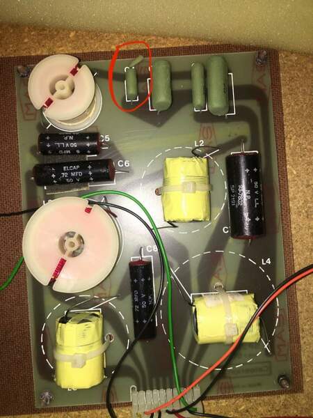

albylizhard Inviato 31 Marzo 2022 Autore Condividi Inviato 31 Marzo 2022 Buonasera a tutti riapro questo mio vecchio post perchè soltanto ora sto mettendo mano alle Ditton 44 a cui volevo fare il recap. Purtroppo mi accorgo che i valori dei condensatori originali sono difficili da trovare, quindi non so se trovarne di valori simili che si avvicinano di piu' , oppure mettendone alcuni in parallelo fino ad arrivare al valore corretto. Allego la foto di uno dei crossover dove tra le altre cose ho notato che c'e' un condensatore tra quelli verdi che ha una sorta di fuoriuscita (perdonatemi non sono un tecnico). Cosa e' meglio fare? Link al commento https://melius.club/topic/4566-celestion-ditton-44/page/2/#findComment-418451 Condividi su altri siti Altre opzioni di condivisione...
oscilloscopio Inviato 31 Marzo 2022 Condividi Inviato 31 Marzo 2022 @albylizhard Personalmente ho optato per la sostituzione con valori che si avvicinassero il più possibile a quelli originali e devo dire che più passa il tempo e meglio mi sembra suonino i diffusori. Link al commento https://melius.club/topic/4566-celestion-ditton-44/page/2/#findComment-418556 Condividi su altri siti Altre opzioni di condivisione...
