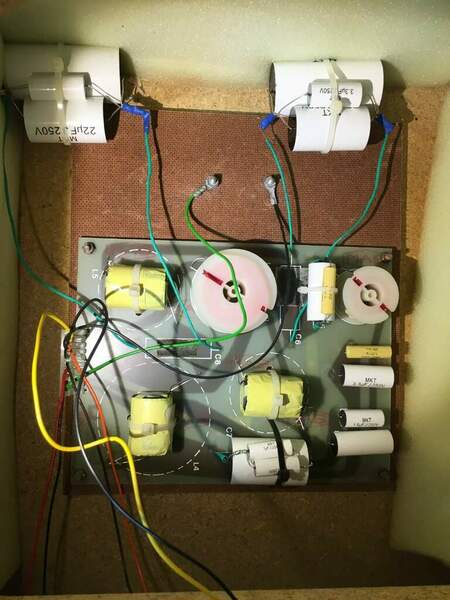

Questo è un messaggio popolare. albylizhard Inviato 1 Maggio 2022 Autore Questo è un messaggio popolare. Condividi Inviato 1 Maggio 2022 @oscilloscopio riapro brevemente la discussione per comunicare l'ottimo esito ottenuto da un totale recap delle Ditton 44. Sono stati cambiati TUTTI i condensatori, purtroppo e' veramente difficile ritrovare gli stessi valori degli originali quindi ho dovuto procedere al collegamento in parallelo di condensatori per eguagliare il valore di quello originale. Sono con uno non ci sono riuscito ed ho dovuto mettere un 0,47 al posto di 0,68. le casse sono tornate ad avere un dettaglio ed un'ariosità che non avevo mai sentito prima, complice anche il fatto che una volta aperte abbiamo scoperto che i tweeter, elemento più prestigioso della cassa, erano collegato in maniera errata, e su uno dei due tweeter c'era ancora il nome dell'assistenza e del cliente a cui era stato fatto il lavoro precedente, che ovviamente essendo stato fatto male non sarà stato soddisfatto ed ha deciso di venderle Lavoro che consiglierei comunque di fare su queste casse perche' ne vale davvero la pena! 3 Link al commento https://melius.club/topic/4566-celestion-ditton-44/page/3/#findComment-448837 Condividi su altri siti Altre opzioni di condivisione...

viale249 Inviato 1 Maggio 2022 Condividi Inviato 1 Maggio 2022 @albylizhard Ottimo lavoro. Come ti avevo scritto gli Elcap sono famigerati ed una loro sostituzione con componenti moderni porta ad un risultato inaspettato. Link al commento https://melius.club/topic/4566-celestion-ditton-44/page/3/#findComment-448849 Condividi su altri siti Altre opzioni di condivisione...
albylizhard Inviato 1 Maggio 2022 Autore Condividi Inviato 1 Maggio 2022 @viale249 assolutamente si avevi proprio ragione ! Link al commento https://melius.club/topic/4566-celestion-ditton-44/page/3/#findComment-448854 Condividi su altri siti Altre opzioni di condivisione...
Questo è un messaggio popolare. albylizhard Inviato 17 Agosto 2022 Autore Questo è un messaggio popolare. Condividi Inviato 17 Agosto 2022 Piccolo aggiornamento direi doveroso visto il tempo (ed i soldi) spesi per riportare in vita queste Celestion Ditton 44. Il recap aveva "parzialmente" risolto quello che per me era un difetto timbrico di quando portai a casa queste casse. Non soddisfatto, ho cercato ed acquistato due bobine da sostituire ai Tweeter, dopo che ci eravamo accorti che i tweeter suonavano diversamente e sbilanciati. Questa e' stata la vera svolta su queste casse, ancora non ci credo!!! Ora penso di aver raggiunto (a mio gusto) la perfezione; le casse ora suonano aperte sopra, corpose sotto e bilanciatissime, con una scena musicale bellissima, voci perfettamente in focus e non piu' ovattate e intubate come le percepivo prima.Basse bellissime. Veramente TOP speakers, ora posso finalmente dire di avere un paio di VERE Celestion Ditton 44!! 5 Link al commento https://melius.club/topic/4566-celestion-ditton-44/page/3/#findComment-554378 Condividi su altri siti Altre opzioni di condivisione...
