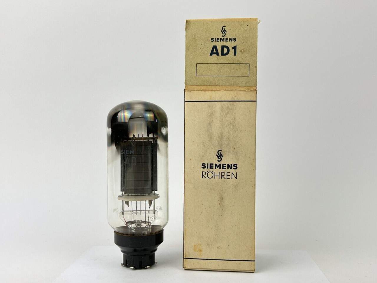

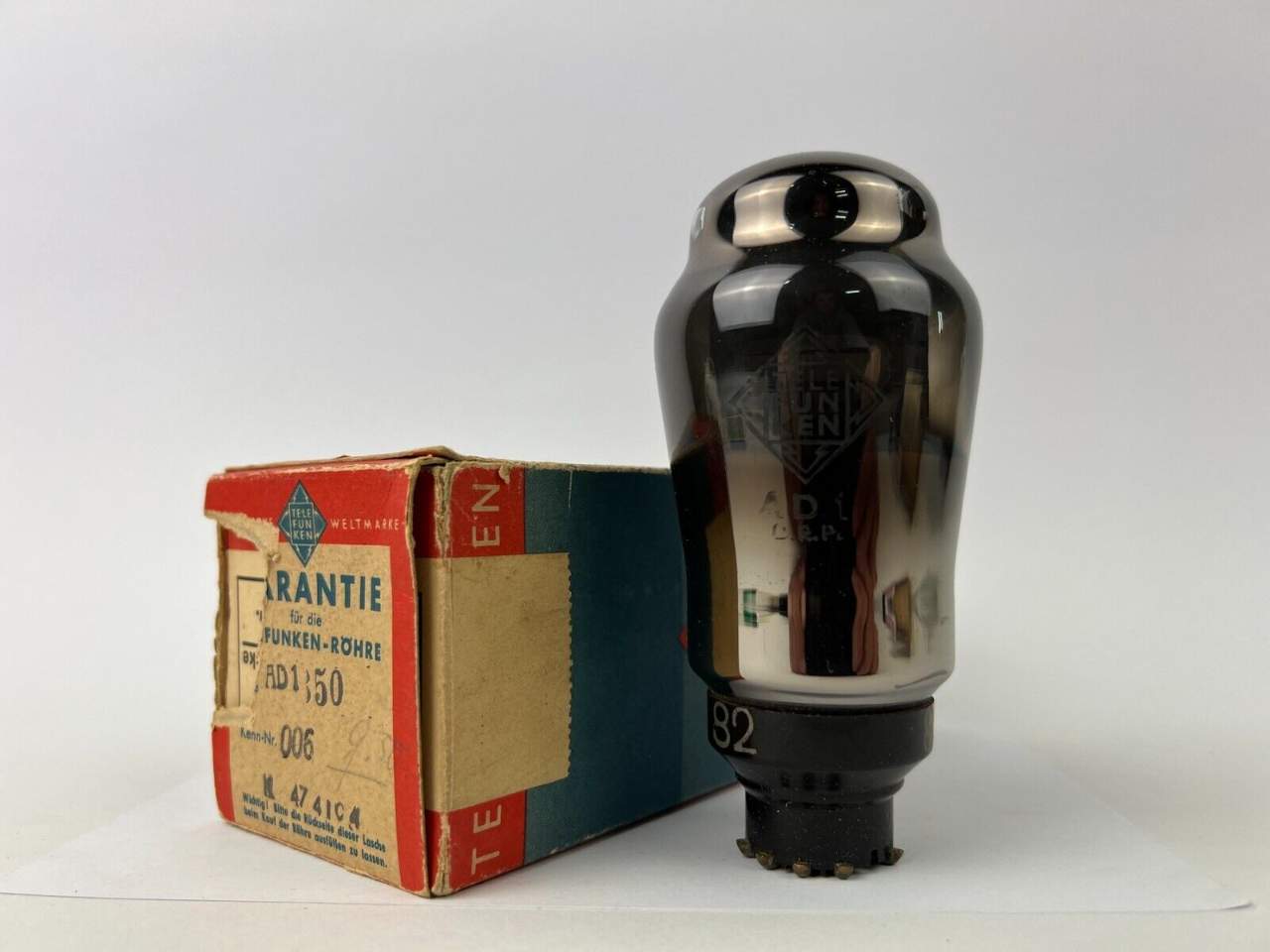

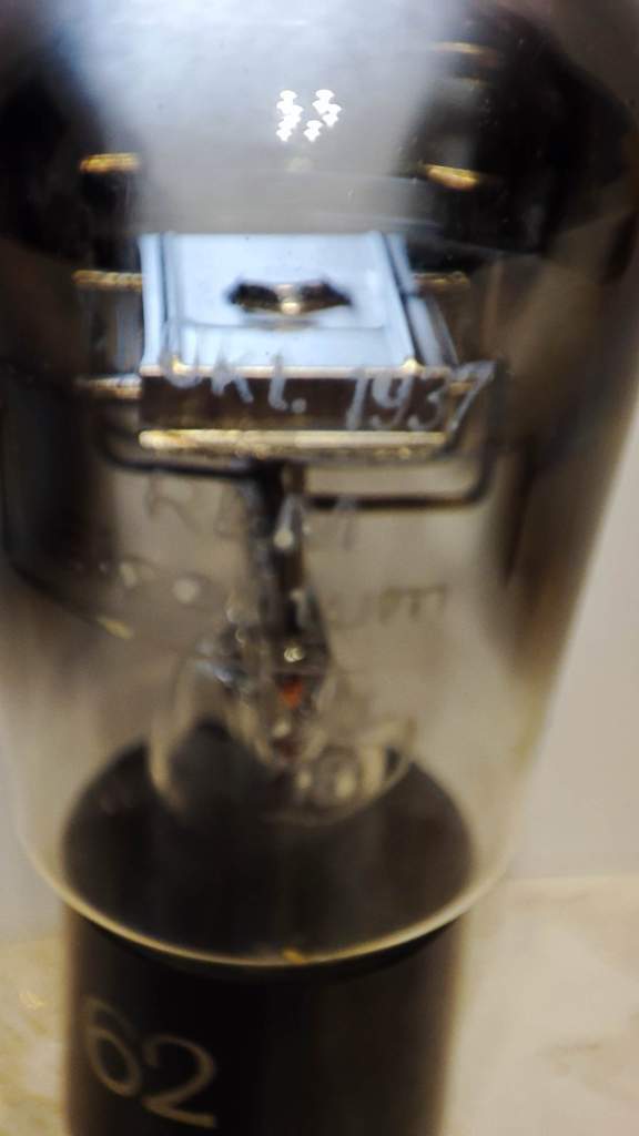

alberto1954 Inviato 1 Aprile 2022 Autore Condividi Inviato 1 Aprile 2022 @mariovalvola Hai un ampli con le AD1 TFK?? Ho sempre letto meraviglie di questa valvola ma non ho mai avuto il piacere.... Racconta racconta se ne hai voglia... A. Link al commento https://melius.club/topic/4592-il-mio-tesssoro-valvole/page/6/#findComment-418878 Condividi su altri siti Altre opzioni di condivisione...

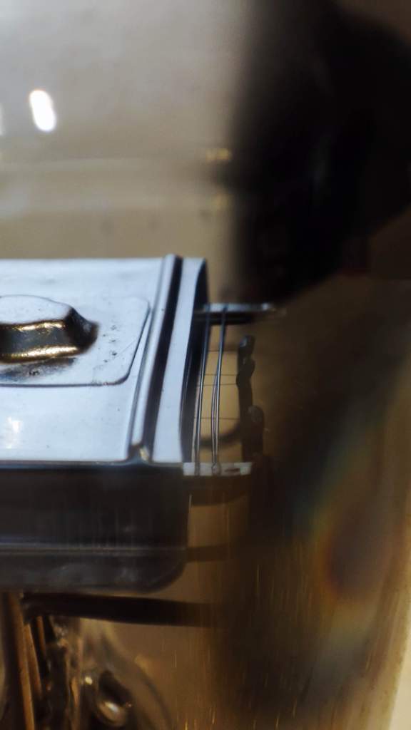

Questo è un messaggio popolare. mariovalvola Inviato 1 Aprile 2022 Questo è un messaggio popolare. Condividi Inviato 1 Aprile 2022 La AD1, è stata, forse, una delle più belle interpretazioni di Telefunken prima della seconda guerra mondiale. Il filamento ad arpa ( simile a quello della 2A3 monoplacca ) che lavorava, però, a bassissima temperatura ( non è facile vederlo acceso anche per l'uso massivo sul bulbo di getter ) grazie all'applicazione dello strato emittente per vaporizzazione durante la fase di svuotamento / attivazione. Dal 1991, ne ho realizzati parecchi. In single ended con componentistica Tango ( dal U808 all'idolatrato custom #10429, per raggiungere il massimo possibile con il Tamura in permalloy da 5K. Come driver ho usato di tutto partendo dalla immarcescibile NF2, REN904, RE134, RE084, L610, con interstadio Tango NC-20 e NC-19. Con tutte queste configurazioni, coglievi il nitore, il bellissimo medio-alto, l'introspezione veramente unica ma anche un'assenza di corpo che in certi casi polari rischiava di trasformarsi in una sorta di "vetrosita". Questo aspetto, tipico dei barium tubes, era più evidente quando si usavano i Tango custom piuttosto avari di induttanza primaria. Si tenga presente che al tempo usavo un Onken W con Iwata ( in rigorosa e felice monofonia ). Con il push-pull delle foto sotto ( postate in una chiacchierata piuttosto recente ), ero riuscito a mitigare l'assenza di corpo impiegando uno schema da "terza ITIS". Trasformatore d'ingresso UTC LS10X, due RE084 ( DHT a placca orizzontale costruito come una piccola AD1 ), trasformatore interstadio UTC LS-7, e, ovviamente, due bellissime AD1, trasformatore d'uscita Magnequest Peerless s-240A con lamierini in Fe-Ni ( lo si nota anche dal colore particolarmente chiaro ). Tutto in bias fisso. E i 4 DHT avevano il loro DHT regs di Coleman. Era un bel giochino. Semplicissimo. I trasformatori in lega nobile UTC e Magnequest, si sentivano. Ero molto soddisfatto. Con un'ora di lavoro potevo impiegare le 2A3 monoplacca o le PX4. 2 2 Link al commento https://melius.club/topic/4592-il-mio-tesssoro-valvole/page/6/#findComment-419032 Condividi su altri siti Altre opzioni di condivisione...
