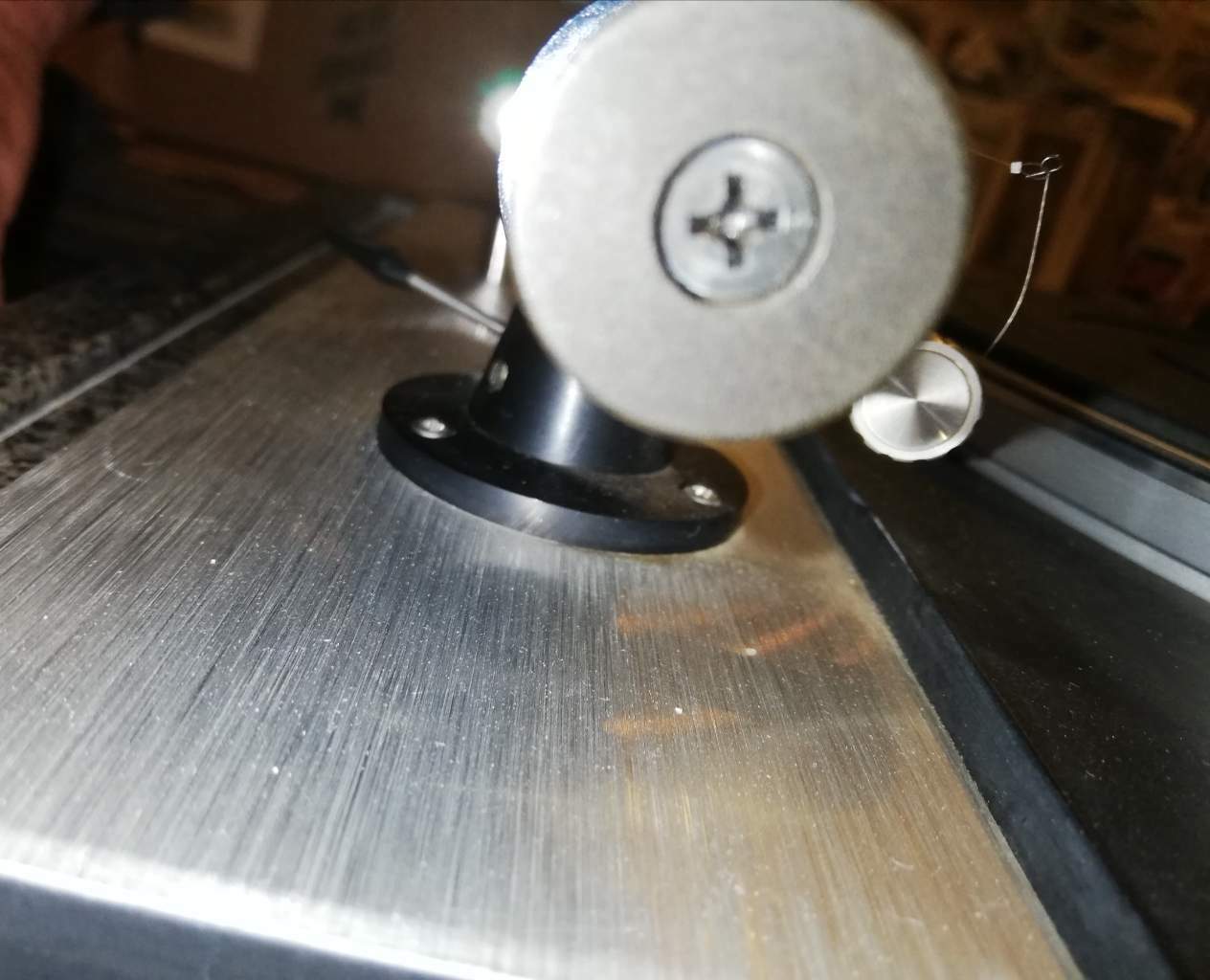

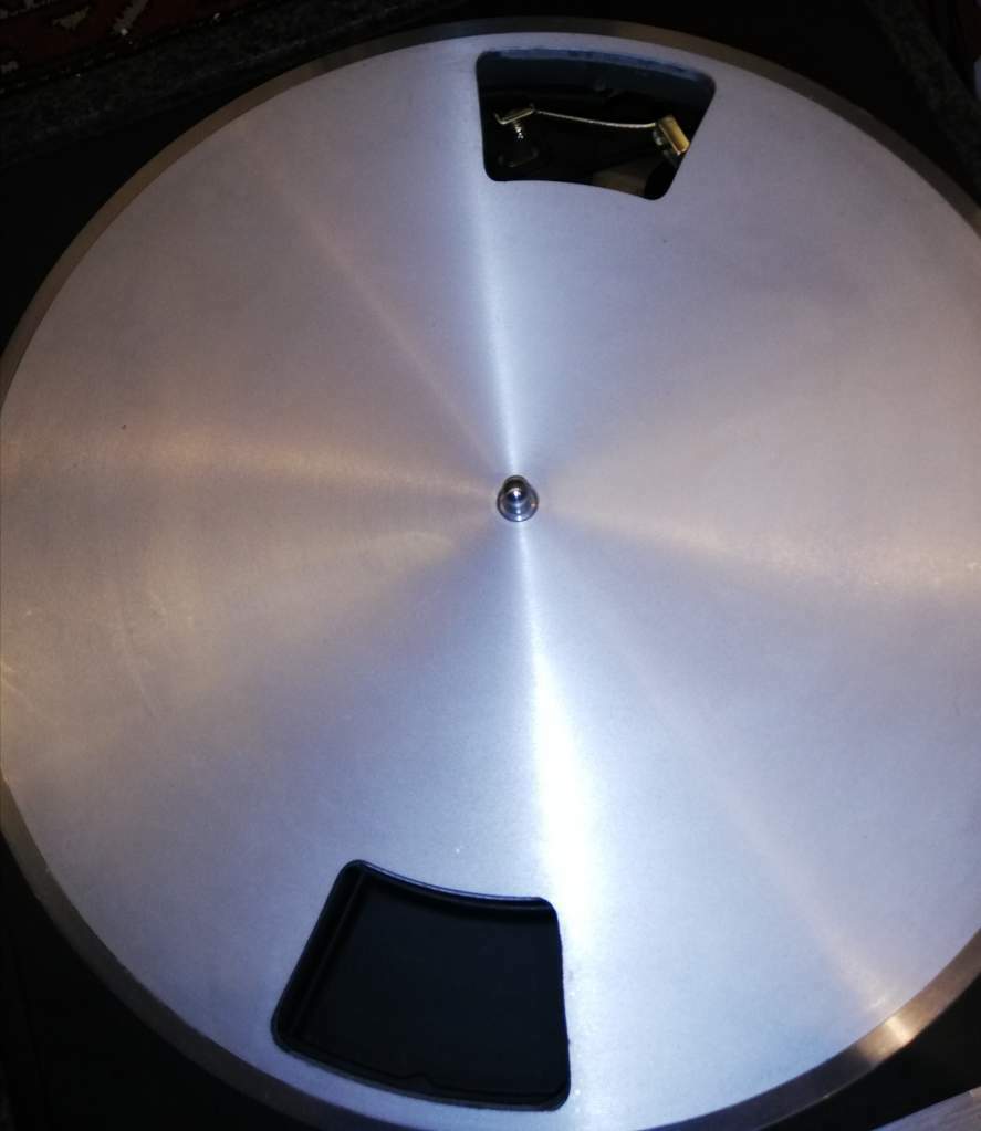

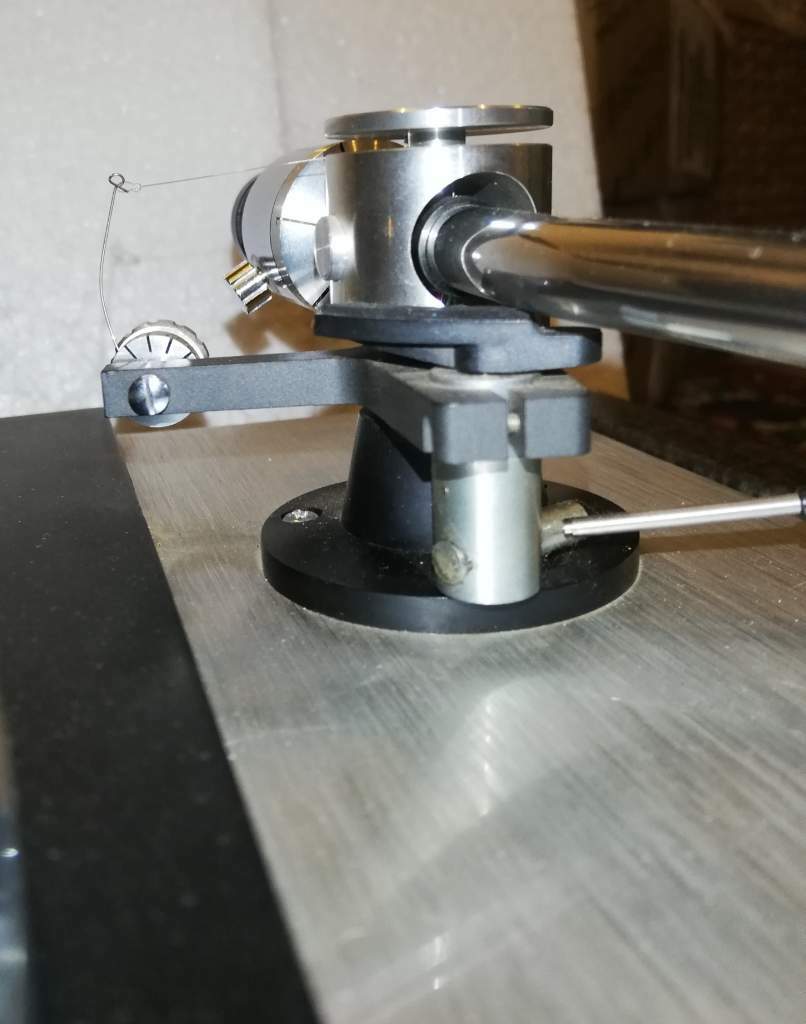

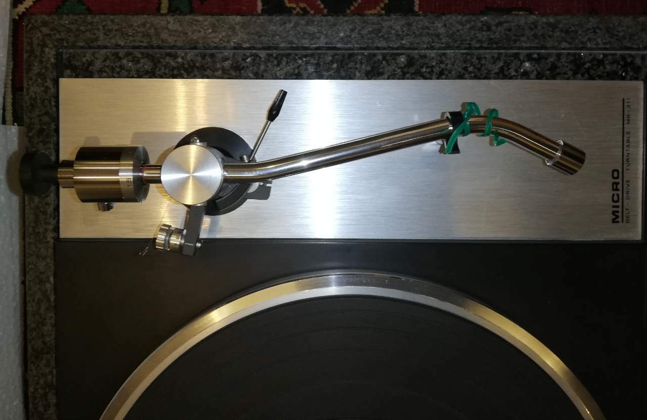

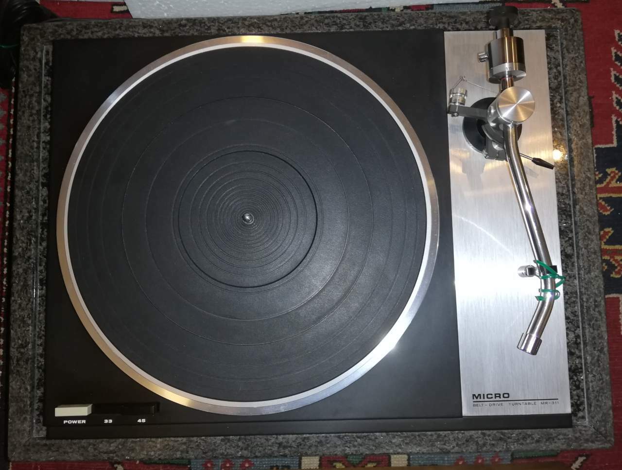

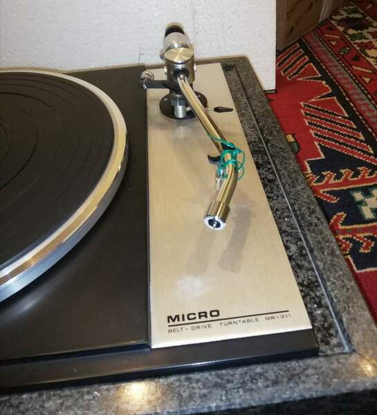

Ho appena acquistato, per 250 euro, questo gira dotato del braccio originale MA 77.

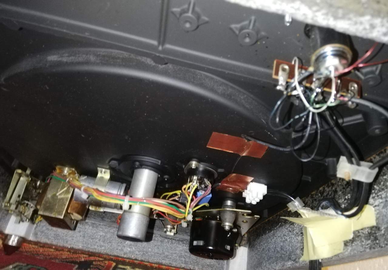

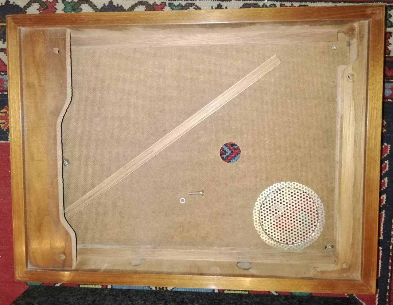

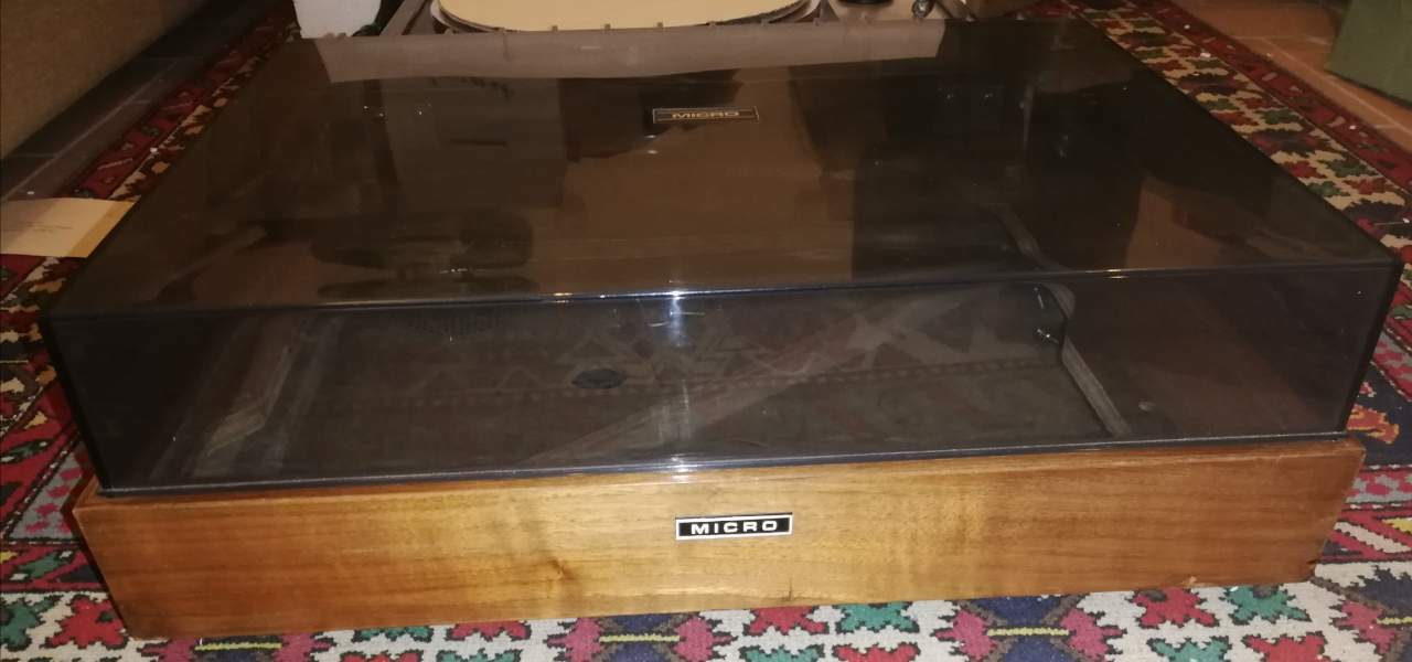

Come si vede, il plinto originale in legno (comunque fornitomi dal venditore) è stato sostituito da uno in granito (aperto sotto), a dire di chi lo ha posseduto fin'ora perché il suono era un po' chiuso e velato.
Chi è disponibile ad aiutarmi a dotare il sistema gira/braccio di una adeguata testina?
Allego le foto e la scheda del MA 77 MKII gentilmente trovata da @releone71

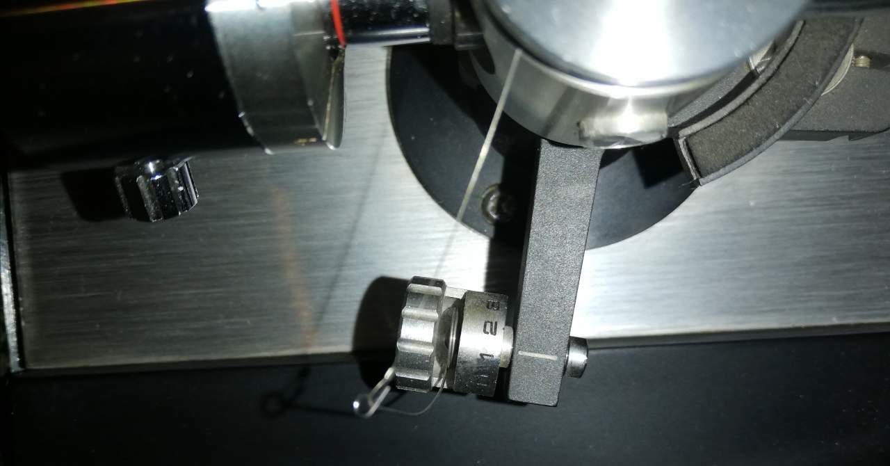

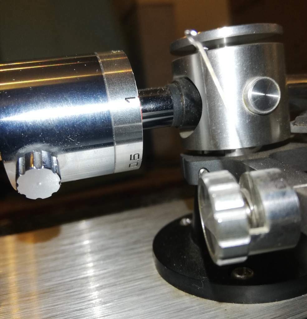

Dicevi massa intorno ai 12 gr, poi si deve aggiungere la shell, quelle in carbonio che mi ha regalato Paolo, il venditore, sono tra i 9 e i 12 gr. E tenere in debito conto la configurazione attuale (qualcuno mi faceva notare che è già montato un pesetto supplementare...)
