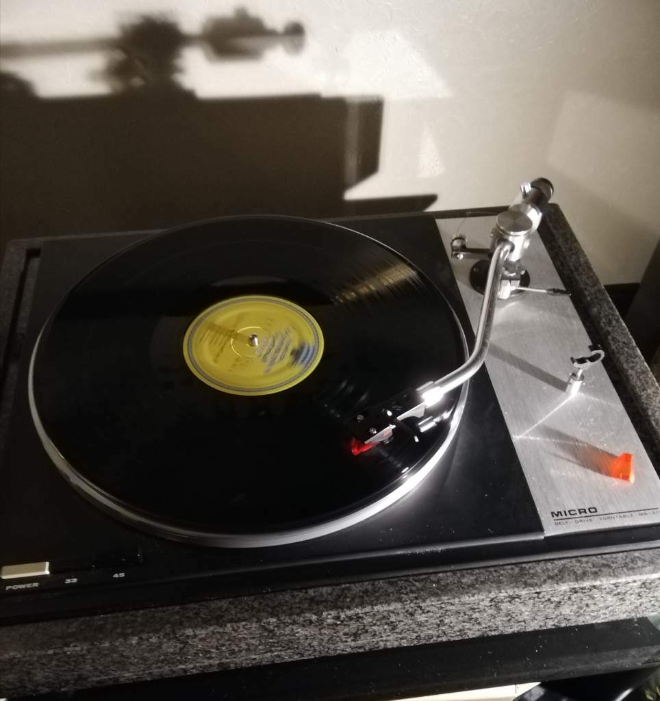

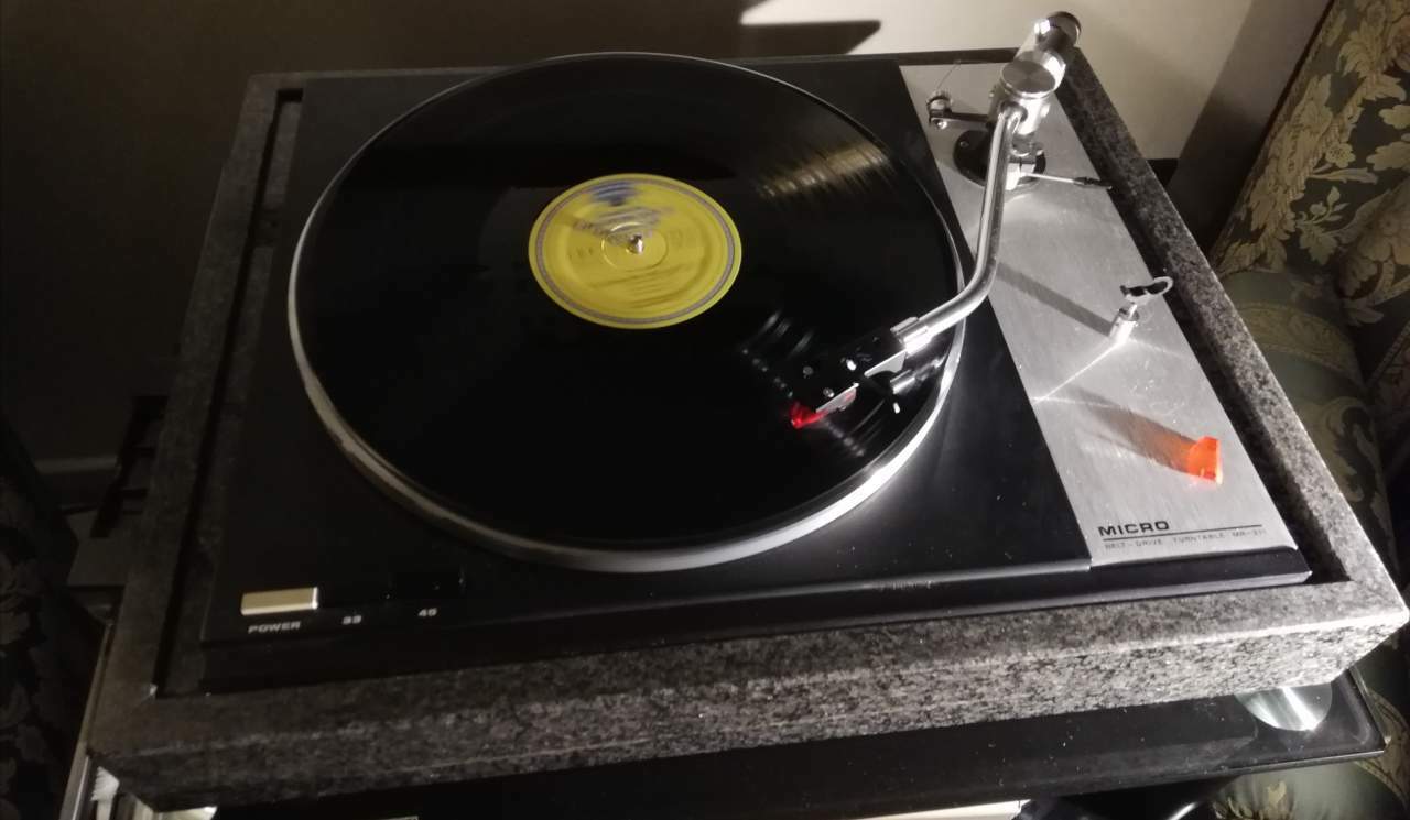

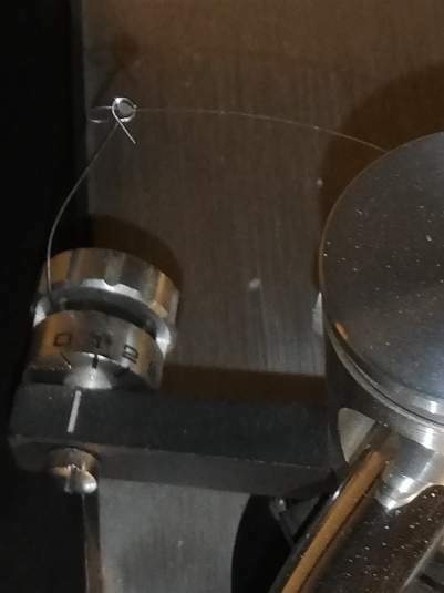

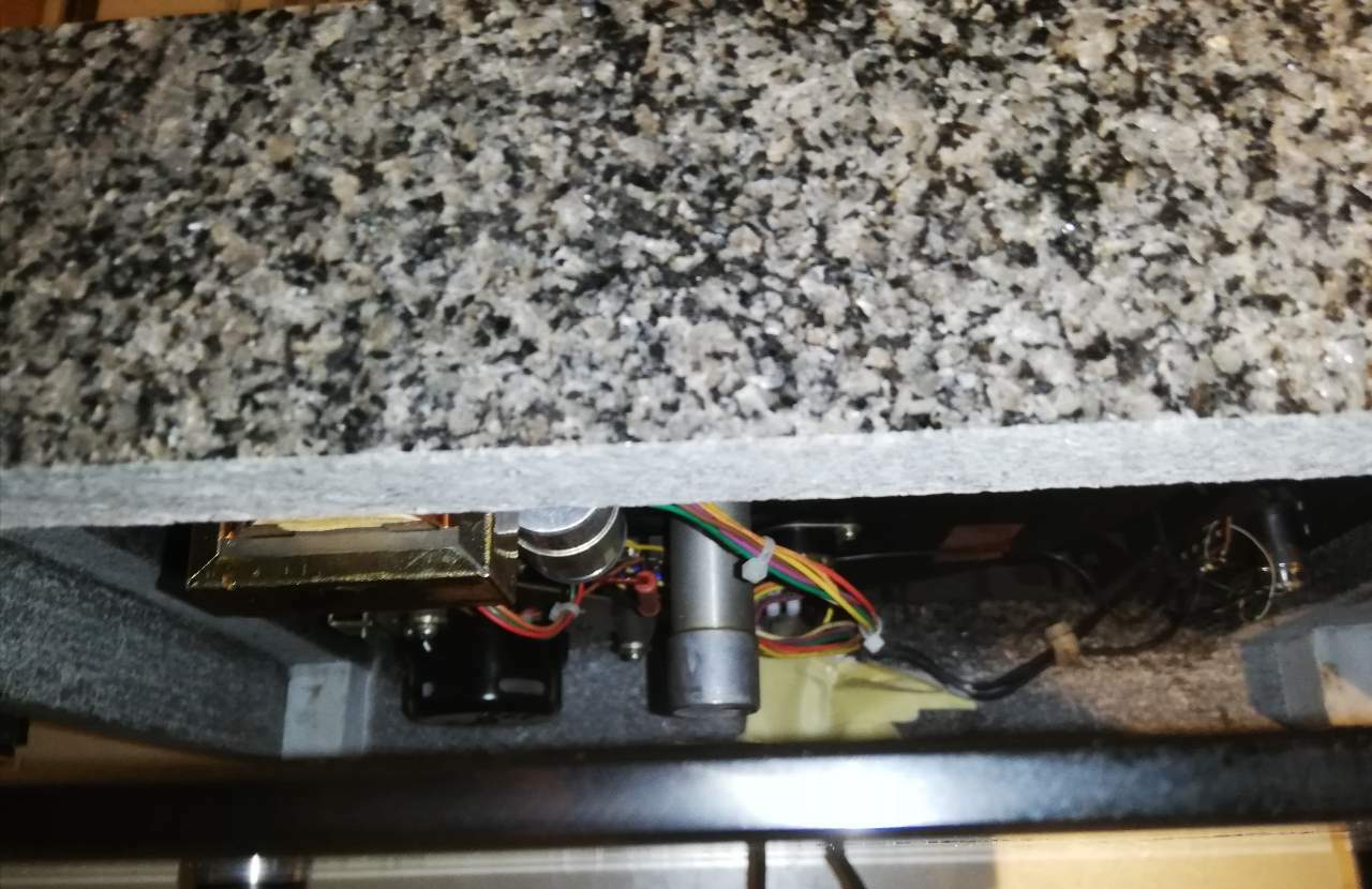

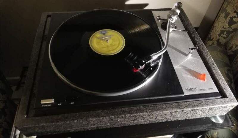

Spadaccino1 Inviato 22 Ottobre 2021 Autore Condividi Inviato 22 Ottobre 2021 Ieri sera montato e settato con la 2mred. Solo un filo basso l'antiskating TF giusta a 1. 75 Link al commento https://melius.club/topic/4619-testina-per-micro-seiki-mr-311-e-braccio-ma-77/page/3/#findComment-246989 Condividi su altri siti Altre opzioni di condivisione...
Spadaccino1 Inviato 22 Ottobre 2021 Autore Condividi Inviato 22 Ottobre 2021 Ma si sente male! Ovattato! Da cosa dipende? Link al commento https://melius.club/topic/4619-testina-per-micro-seiki-mr-311-e-braccio-ma-77/page/3/#findComment-246993 Condividi su altri siti Altre opzioni di condivisione...
Spadaccino1 Inviato 22 Ottobre 2021 Autore Condividi Inviato 22 Ottobre 2021 Link al commento https://melius.club/topic/4619-testina-per-micro-seiki-mr-311-e-braccio-ma-77/page/3/#findComment-246995 Condividi su altri siti Altre opzioni di condivisione...
Spadaccino1 Inviato 22 Ottobre 2021 Autore Condividi Inviato 22 Ottobre 2021 .... dal plinto? Link al commento https://melius.club/topic/4619-testina-per-micro-seiki-mr-311-e-braccio-ma-77/page/3/#findComment-246998 Condividi su altri siti Altre opzioni di condivisione...
oscilloscopio Inviato 22 Ottobre 2021 Condividi Inviato 22 Ottobre 2021 @Spadaccino1 ricontrolla settaggio e collegamenti. Link al commento https://melius.club/topic/4619-testina-per-micro-seiki-mr-311-e-braccio-ma-77/page/3/#findComment-247002 Condividi su altri siti Altre opzioni di condivisione...
Spadaccino1 Inviato 22 Ottobre 2021 Autore Condividi Inviato 22 Ottobre 2021 @oscilloscopio spinotti nel prephono, ground, TF, tutti perfetti. Stasera devo solo aumentare di poco l'antiskating. Il resto mi sembra buono. Secondo te il suono opaco/ovattato dipende esclusivamente dal settaggio? Grazie, Pietro Link al commento https://melius.club/topic/4619-testina-per-micro-seiki-mr-311-e-braccio-ma-77/page/3/#findComment-247061 Condividi su altri siti Altre opzioni di condivisione...
