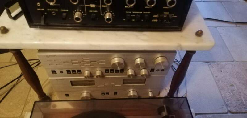

Di Philips a parte diversi lettori cd che sono macchine valide, non posso che parlare bene dell'amplificatore 22RH520, non molto potente ma di una raffinatezza notevole, accoppiato ai suoi diffusori 22RH 423 il risultato è pregevole.
https://melius.club/topic/4670-philips-quanti-ricordi/#findComment-248459
2 ore fa, gbale ha scritto:
il pre ah572 e il finale ah578
Eh io so di che parliamo... Mio papà li ha nello studio con le Thiel e sono uno spettacolo assoluto. Il AH578 è un bestione di circa 30kg per 210watt RMS di pura raffinatezza, melodiosità e potenza assolutamente incredibile. Un super ampli, il pre è davvero una bella e valida macchina, ma tende a scurire leggermente il suono e renderlo come fosse "più cupo" su tutta la gamma e più frenato sul basso, infatti mio papà con il 578 usa un pre Threshold.
