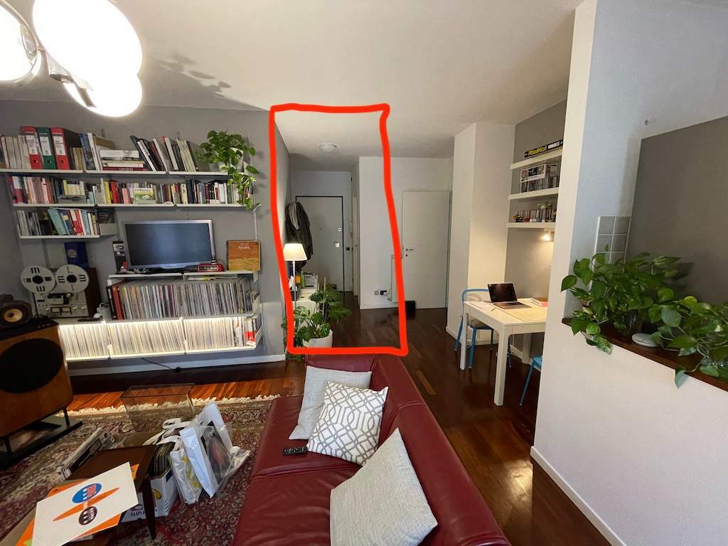

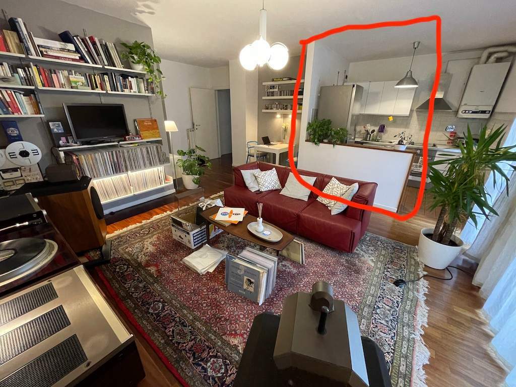

Robbie Inviato 24 Ottobre 2021 Condividi Inviato 24 Ottobre 2021 Ciao a tutti, nelle varie elucubrazioni su come rendere acusticamente soddisfacente un ambiente (il mio), assolutamente non dedicato e, tanto peggio, open space irregolarissimo, composto da ingresso, sala e cucinetta stavo pensando a vari trattamenti di aspetto decente. Se per i bassi sono abbastanza a posto con sub e Dirac, resta la cura delle medio alte frequenze su cui ci sono ampi margini di miglioramento. Sono reduce da un ascolto illuminante presso Home Video Solution di Perugia, in una sala molto curata e le cui pareti sono tutte trattate con questi pannelli qui: https://www.homecinemasolution.it/ekos-tower-rpg/ Ovviamente nel mio caso sarebbe impossibile, vuoi perchè la sala non è dedicata, vuoi perchè non mi piacciono esteticamente. Delle alternative tipo queste: ..secondo voi potrebbero avere un senso in una situazione come la mia? Naturalmente realizzati con qualche criterio audiofilo in più rispetto a quelli sopra. Agevolo foto: La priorità sarebbe sicuramente lavorare alle spalle del punto di ascolto, separando la cucina (che è pure brutta), anche perchè il divisorio con il corridoio (seconda foto), non riuscirei a farlo simmetrico, anche sull'altro lato. Che mi dite? Qualche consiglio oltre ai suddetti divisori? Link al commento https://melius.club/topic/4685-ambiente-dascolto-non-dedicato-diffusione-acustica/ Condividi su altri siti Altre opzioni di condivisione...

Oste onesto Inviato 26 Ottobre 2021 Condividi Inviato 26 Ottobre 2021 @Robbie hai provato ad arretrare il divano posizionandolo a ridosso del divisorio della cucina ? Ci sarebbe più aria tra diffusori e punto di ascolto, e rimarrebbe il passaggio davanti al divano. Poi, sempre sul divisorio, dal soffitto fino alla mensola, potresti mettere una tenda scorrevole da aprire durante gli ascolti e chiudere quando non ne hai bisogno verso la parete vicino al frigo. Sono prove a basso impatto economico, ma che, secondo me, vale la pena fare. 1 Link al commento https://melius.club/topic/4685-ambiente-dascolto-non-dedicato-diffusione-acustica/#findComment-250434 Condividi su altri siti Altre opzioni di condivisione...
Robbie Inviato 26 Ottobre 2021 Autore Condividi Inviato 26 Ottobre 2021 Grazie per gli spunti. In realtà pensavo ad un sistema di diffusione più che di attenuazione perchè a orecchio percepisco l'ambiente come parecchio assorbente sulle alte. Forse colpa del grande tappeto? Vorrei incrementare un po' le riflessioni in modo controllato, proprio per migliorare la sensazione di ambienza generale. @Oste onesto si prima era così. Non ricordo che cambiasse molto da quel punto di vista però... Riproverò mettendomi su una sediola 😄 Link al commento https://melius.club/topic/4685-ambiente-dascolto-non-dedicato-diffusione-acustica/#findComment-250520 Condividi su altri siti Altre opzioni di condivisione...
Paolo_AN Inviato 26 Ottobre 2021 Condividi Inviato 26 Ottobre 2021 @Robbie Ciao! La soluzione che proponi a inizio 3d la vedo esteticamente anche carina, se vuoi dare la sensazione di divisione tra i due ambienti, ma pressoché inutile acusticamente. L'open space in foto mi piace molto e la sua irregolarità, come già rilevato da altri utenti, è il punto di forza, acusticamente parlando. Tant'è che regge bene le 801 + sub, soluzione direi... di sostanza per i bassi!!! La parete dietro al punto d'ascolto, a mio avviso ha piani diversamente distanziati (muretto, frigo, pensili, muro di fondo, mensole...) per cui le riflessioni posteriori sono già parzialmente diffuse. Posso quindi pensare a tre cose: - disparità tra parete sx completamente coperta di tendaggi (assorbente) e parete dx, con libreria, discoteca, parete interrotta (decisamente diffondente); - non conosciamo le quote del triangolo d'ascolto né l'altezza del p.a. rispetto ai tweeter (che se non sbaglio sono direzionati esattamente verso il p.a.) per capire se ci sono margini di correzione; - il soffitto è completamente spoglio e anche se a terra hai un bel tappetone (pur sottile) tenterei l'installazione di 2 pannelli diffondenti 60x60 bianchi - poco invasivi - esattamente nei punti di prima riflessione superiori. Questa la mia idea, limitata al solo approccio visivo. Un saluto! 1 Link al commento https://melius.club/topic/4685-ambiente-dascolto-non-dedicato-diffusione-acustica/#findComment-250599 Condividi su altri siti Altre opzioni di condivisione...

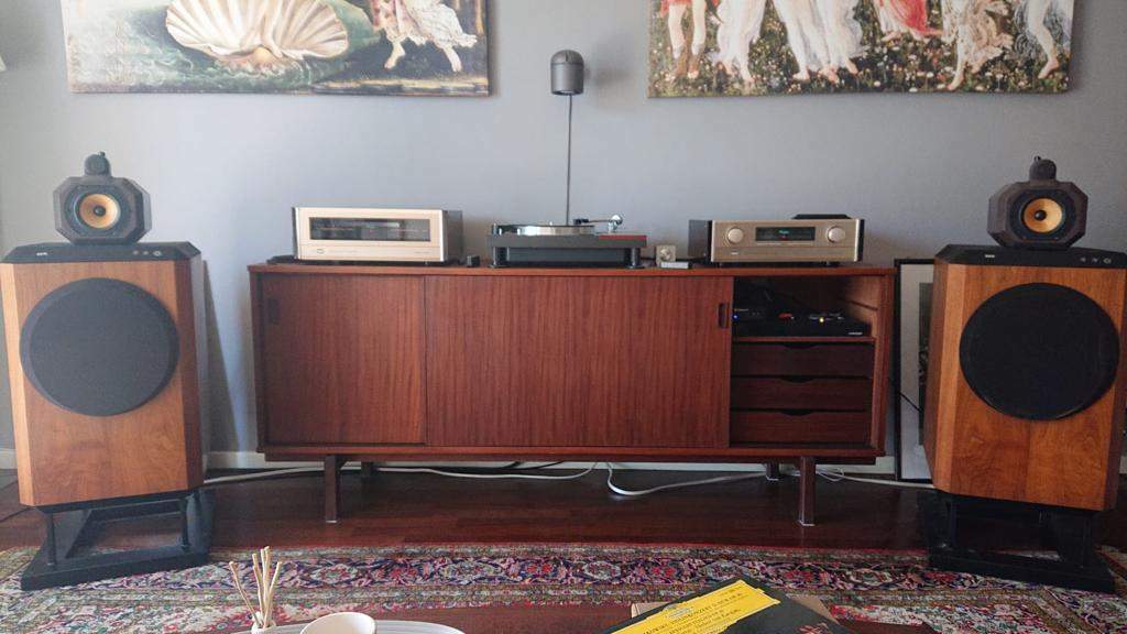

Robbie Inviato 26 Ottobre 2021 Autore Condividi Inviato 26 Ottobre 2021 3 ore fa, Paolo_AN ha scritto: - disparità tra parete sx completamente coperta di tendaggi (assorbente) e parete dx, con libreria, discoteca, parete interrotta (decisamente diffondente); Sicuramente non si tratta di una situazione simmetrica. A SX ci sono porte a vetri coperte da tende leggere. 3 ore fa, Paolo_AN ha scritto: - non conosciamo le quote del triangolo d'ascolto né l'altezza del p.a. rispetto ai tweeter (che se non sbaglio sono direzionati esattamente verso il p.a.) per capire se ci sono margini di correzione; Triangolo abbastanza standard, più sull'equilatero che isoscele. Altezza tweeter poco sopra il punto d'ascolto (ho aggiunto di recente i supporti da terra per le B&W) e un po' di toe in. 3 ore fa, Paolo_AN ha scritto: - il soffitto è completamente spoglio e anche se a terra hai un bel tappetone (pur sottile) tenterei l'installazione di 2 pannelli diffondenti 60x60 bianchi - poco invasivi - esattamente nei punti di prima riflessione superiori. Ecco, il soffitto è completamente spoglio e in effetti potrebbe essere un punto su cui intervenire in modo relativamente semplice e non invasivo 2 ore fa, Gici HV ha scritto: Un sistema di correzione ambientale elettronica potrebbe essere la soluzione, io uso Dirac e ne sono molto soddisfatto. Utilizzo già Dirac, ma sopra una certa frequenza al massimo è utile per equalizzare, non certo per migliorare la risposta acustica della sala. Link al commento https://melius.club/topic/4685-ambiente-dascolto-non-dedicato-diffusione-acustica/#findComment-250762 Condividi su altri siti Altre opzioni di condivisione...

Robbie Inviato 26 Ottobre 2021 Autore Condividi Inviato 26 Ottobre 2021 2 ore fa, Turandot ha scritto: Cos'hai di fronte, in mezzo, ai diffusori? C'è un mobilazzo. Sto valutando a medio termine di spostarci la libreria che ora è sulla DX. Link al commento https://melius.club/topic/4685-ambiente-dascolto-non-dedicato-diffusione-acustica/#findComment-250814 Condividi su altri siti Altre opzioni di condivisione...
Turandot Inviato 26 Ottobre 2021 Condividi Inviato 26 Ottobre 2021 E negli angoli? Giusto per capire come sei messo Link al commento https://melius.club/topic/4685-ambiente-dascolto-non-dedicato-diffusione-acustica/#findComment-250910 Condividi su altri siti Altre opzioni di condivisione...
