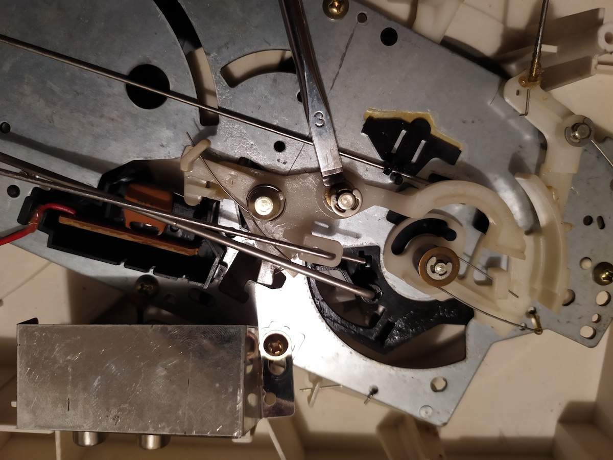

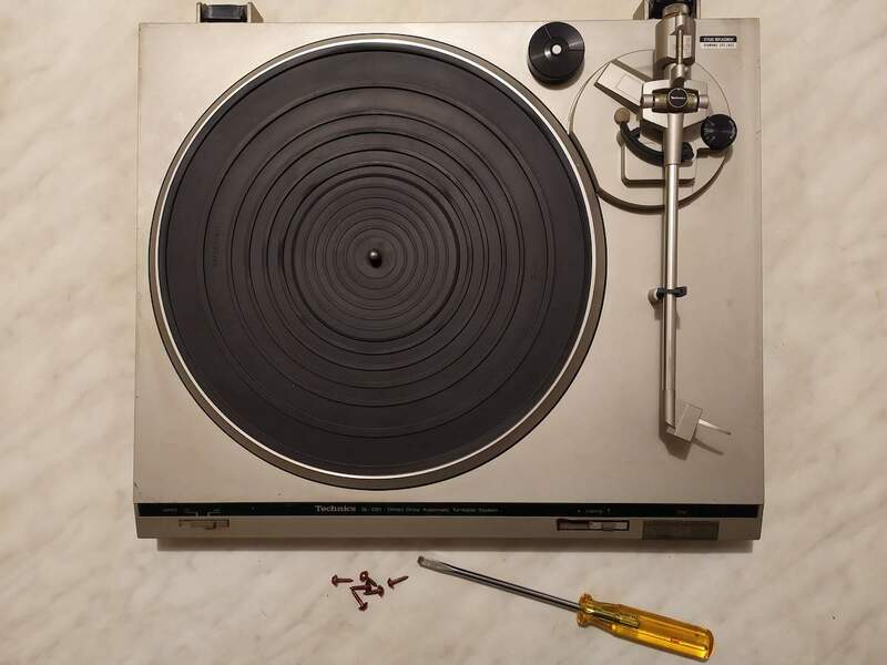

Massimiliano S. Inviato 24 Ottobre 2021 Condividi Inviato 24 Ottobre 2021 Un amico mi ha dato questo plasticone direct-drive 😂 per un estremo tentativo di ripristino. In realtà la diagnosi è stata semplicissima: il motore resta sempre acceso perché il solito microswitch collegato al movimento del braccio non si aziona. Il leveraggio che dovrebbe azionarlo mi sembra veramente durissimo, si muove solo applicando una forza smodata. E' quello indicato dal cacciavite. Se fosse un Dual o un Garrard direi che il grasso si è indurito, ma qui di grasso se ne vede pochissimo, anche se per essere colloso è colloso. Avete qualche suggerimento? Purtroppo non me ne intendo proprio di questi affari. Grazie a tutti in anticipo. Link al commento https://melius.club/topic/4693-giradischi-plasticone-technics-sl-d21-con-meccanica-da-sbloccare/ Condividi su altri siti Altre opzioni di condivisione...
cri Inviato 24 Ottobre 2021 Condividi Inviato 24 Ottobre 2021 Anche se il grasso è poco potrebbe come dici esser diventato colloso, stessa cosa x la ghiera del vta del sl1200 che con il tempo si blocca. Un po' di alcool isopropilico spray e magari sempre come x la ghiera sblocca. . . 1 Link al commento https://melius.club/topic/4693-giradischi-plasticone-technics-sl-d21-con-meccanica-da-sbloccare/#findComment-249426 Condividi su altri siti Altre opzioni di condivisione...
Massimiliano S. Inviato 25 Ottobre 2021 Autore Condividi Inviato 25 Ottobre 2021 A furia di pulire e sgrassare mi sono accorto che il problema era proprio il perno sul quale ruota il leveraggio (quello sul quale è posato il cacciavite nella foto). Una goccia di olio lo ha un po' smosso, con altre due ha ripreso la scorrevolezza originale. Funziona discretamente bene, peccato per la plasticosità dell'insieme. Un altro "coso" rimesso in funzione 😄 Link al commento https://melius.club/topic/4693-giradischi-plasticone-technics-sl-d21-con-meccanica-da-sbloccare/#findComment-249476 Condividi su altri siti Altre opzioni di condivisione...

KIKO Inviato 25 Ottobre 2021 Condividi Inviato 25 Ottobre 2021 Ho un DD20 con la stessa meccanica, con una spruzzata di lubrificante siliconico, che va bene sia per metallo che plastiche, non lo ferma più nessuno, funziona che è una meraviglia, non perde un colpo. 1 Link al commento https://melius.club/topic/4693-giradischi-plasticone-technics-sl-d21-con-meccanica-da-sbloccare/#findComment-249533 Condividi su altri siti Altre opzioni di condivisione...
