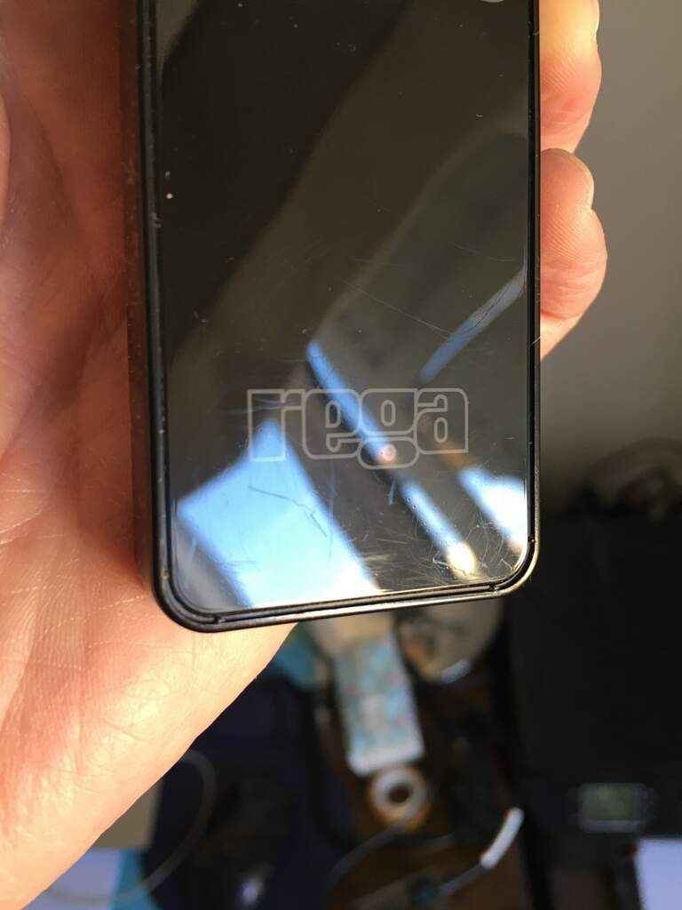

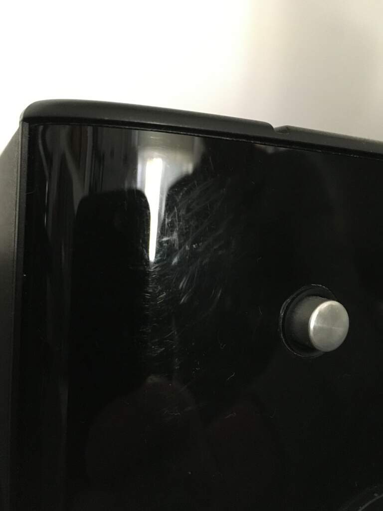

Ancatdubh Inviato 26 Ottobre 2021 Autore Condividi Inviato 26 Ottobre 2021 Ho provato a fare un paio di foto. Spero si capisca. Link al commento https://melius.club/topic/4694-togliere-segni-da-frontale-rega-brio-r/#findComment-250675 Condividi su altri siti Altre opzioni di condivisione...

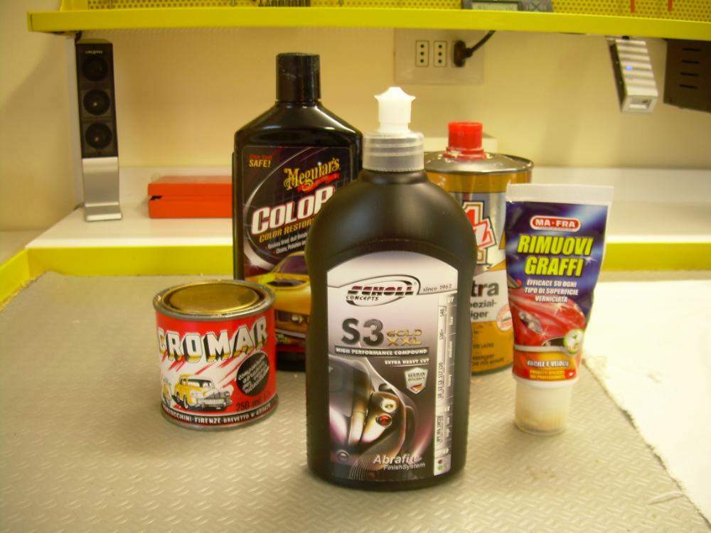

Moderatori BEST-GROOVE Inviato 26 Ottobre 2021 Moderatori Condividi Inviato 26 Ottobre 2021 @Ancatdubh è plastica lucida molto in voga nelle cornici tv ed in molta elettronica di consumo....basta usare del polish e cotone come suggerito più su e si rimette a lucido togliendo i graffi (non i solchi) e le piccole abrasioni ...io stesso l'altro giorno dopo aver sostituito la batteria interna esaurita di un regola barba avendo dovuto aprirlo forzando con degli spessimetri in quanto completamente ad incastro come i cellulari in qualche punto scivolati gli utensili sulla plastica lucida ho rimediato con del polish leggermente abrasivo riportando la parte segnata esattamente come da nuovo. Link al commento https://melius.club/topic/4694-togliere-segni-da-frontale-rega-brio-r/#findComment-251051 Condividi su altri siti Altre opzioni di condivisione...
Ancatdubh Inviato 26 Ottobre 2021 Autore Condividi Inviato 26 Ottobre 2021 @dankan73 @BEST-GROOVE Sul telecomando ho provato a passare in ordine: un po’ di dentifricio con del cotone, pasta arexons per fari, pasta iosso. Ma il risultato mi sembra deludente. Magari sono io che chiedo troppo. sul Rega mi sono limitata a passare un po’ di pasta arexons per fari, ma come vedete dalle foto, nessun miglioramento. Non ho provato lo iosso per paura di far danni. Ho trovato in vendita un polish per plastica lucida, credo si chiami quixxa. Va passato dopo aver trattato la parte con della carta abrasiva finissima umida. Ho letto che qualcuno ha tolto i segni su uno schermo di un lettore cd. Ma sono dubbioso sull’efficacia di questo prodotto sulla plastica. @BEST-GROOVE che polish hai usato? Quello rosa? Link al commento https://melius.club/topic/4694-togliere-segni-da-frontale-rega-brio-r/#findComment-251083 Condividi su altri siti Altre opzioni di condivisione...
Moderatori BEST-GROOVE Inviato 26 Ottobre 2021 Moderatori Condividi Inviato 26 Ottobre 2021 27 minuti fa, Ancatdubh ha scritto: che polish hai usato? Quello rosa? Rosa?!!! I polish sono di mille colori! Più che un polish si tratta di un compound ed è quello in testa....lo uso ormai per quasi per tutto e mi ha tirato fuori da un mare di guai, sarebbe tragica non lo avessi. Link al commento https://melius.club/topic/4694-togliere-segni-da-frontale-rega-brio-r/#findComment-251114 Condividi su altri siti Altre opzioni di condivisione...
Ancatdubh Inviato 26 Ottobre 2021 Autore Condividi Inviato 26 Ottobre 2021 @BEST-GROOVE 😀 ricordavo dell’esistenza di un polish color rosa che dovrebbe essere quello a grana finissima, ma magari mi sbaglio. grazie per la dritta. L’ho appena cercato in rete e l’ho trovato. Questo prodotto posso usarlo senza problemi su telecomando e frontale Rega? Link al commento https://melius.club/topic/4694-togliere-segni-da-frontale-rega-brio-r/#findComment-251131 Condividi su altri siti Altre opzioni di condivisione...

Moderatori BEST-GROOVE Inviato 26 Ottobre 2021 Moderatori Condividi Inviato 26 Ottobre 2021 1 ora fa, Ancatdubh ha scritto: Questo prodotto posso usarlo senza problemi su telecomando e frontale Rega? oddio mi carichi di così grosse responsabilità? Potrei dirti di si ma se decidi di prenderlo, prova prima in un punto poco visibile e non usarne un quintale...basta una goccia ma proprio una goccia passandolo circolarmente fin quando non si stende più bene....e agitalo bene prima dell'uso. Link al commento https://melius.club/topic/4694-togliere-segni-da-frontale-rega-brio-r/#findComment-251187 Condividi su altri siti Altre opzioni di condivisione...
