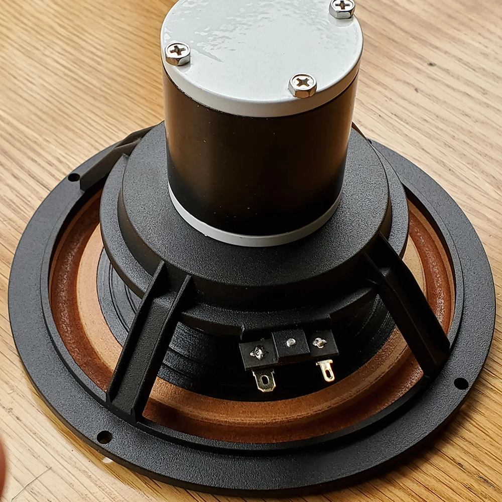

mariovalvola Inviato 26 Ottobre 2021 Condividi Inviato 26 Ottobre 2021 Mi era venuta voglia di giocare con questi largabanda. Qualcuno li ha provati seriamente? Grazie 1 Link al commento https://melius.club/topic/4733-cloni-p-610/ Condividi su altri siti Altre opzioni di condivisione...

Membro_0020 Inviato 27 Ottobre 2021 Condividi Inviato 27 Ottobre 2021 Sulla carta quelli in foto simil Diatone mi stanno più simpatici per non avere il doppio cono. Realisticamente però credo che la risposta in frequenza sia ben più limitata in alto ed in basso…. Link al commento https://melius.club/topic/4733-cloni-p-610/#findComment-251467 Condividi su altri siti Altre opzioni di condivisione...

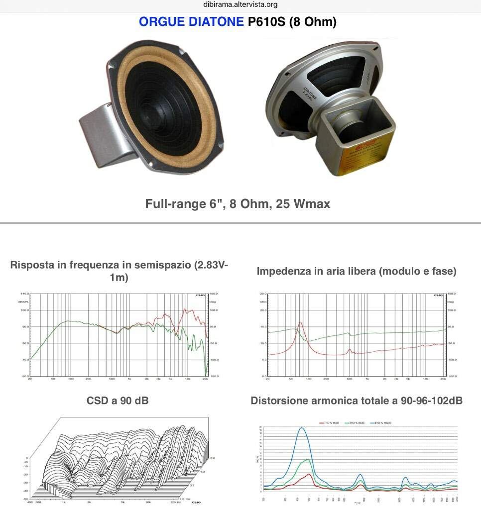

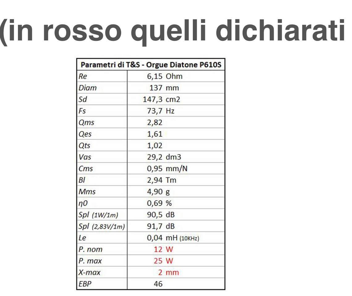

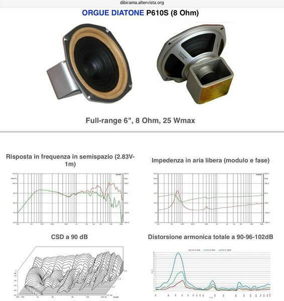

Membro_0020 Inviato 29 Ottobre 2021 Condividi Inviato 29 Ottobre 2021 @mariovalvola sotto i dati rilevati da Dibirama…ma almeno il magnete è diverso dalla replica da te postata. Link al commento https://melius.club/topic/4733-cloni-p-610/#findComment-253835 Condividi su altri siti Altre opzioni di condivisione...
mariovalvola Inviato 29 Ottobre 2021 Autore Condividi Inviato 29 Ottobre 2021 Grazie. Effettivamente di clonato c'è vagamente solo l'aspetto esteriore ( da davanti). Una versione con un cestello più simile all'originale, c'è. Però, i parametri ( di tutti i cloni), mi sembrano diversi dall'originale. Link al commento https://melius.club/topic/4733-cloni-p-610/#findComment-253885 Condividi su altri siti Altre opzioni di condivisione...

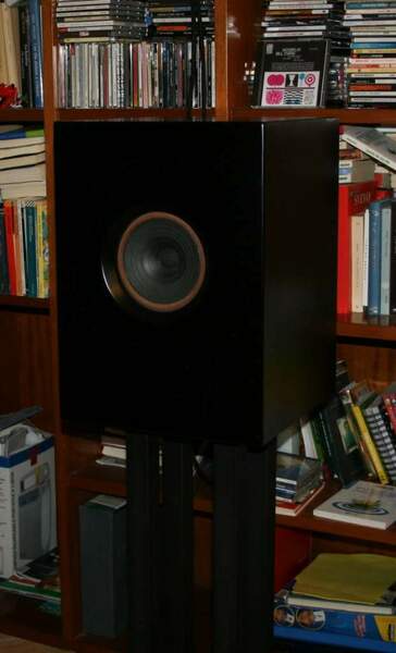

mchiorri Inviato 1 Novembre 2021 Condividi Inviato 1 Novembre 2021 Il 29/10/2021 at 16:42, mariovalvola ha scritto: Effettivamente di clonato c'è vagamente solo l'aspetto esteriore ( da davanti). Una versione con un cestello più simile all'originale, c'è. Però, i parametri ( di tutti i cloni), mi sembrano diversi dall'originale. Si. Dalle foto che hai postato sembrano meglio costruiti dell'originale, che ho avuto per diversi anni. Le misure dichiarate (ed i grafici) se coerenti sono decisamente interessanti e migliori dell'originale, che mostra una naturalezza impressionante con piccoli gruppi acustici. Molto amorevole nei suoi limiti. Cmq prova con un cabinet tipo quello proposto da Imai, ma attento al posizionamento del dacron, che influisce notevolmente sui risultati: deve fasciare l'altoparlante all'interno per dare risultati soddisfacenti. Il foro per il falso reflex posteriore deve essere all'altezza del driver e delle stesse dimensioni ( 16 cm), meno influente è la parziale chiusura del foro. Anch'io son curioso di conoscere alcune impressioni sui Lee, che non li regalano affatto.... Link al commento https://melius.club/topic/4733-cloni-p-610/#findComment-257402 Condividi su altri siti Altre opzioni di condivisione...
mchiorri Inviato 1 Novembre 2021 Condividi Inviato 1 Novembre 2021 @Collegatiper scusami, ma quello che hai postato è un clone del Diatone p610. Si il magnete ha quella forma, ma le misure postate sono degli orgue o degli originali? Link al commento https://melius.club/topic/4733-cloni-p-610/#findComment-257407 Condividi su altri siti Altre opzioni di condivisione...

mchiorri Inviato 1 Novembre 2021 Condividi Inviato 1 Novembre 2021 @mariovalvola è molto difficile reperirli, vedo se ho qualche appunto ma dubito.. Posso sentire chi me li costruiti, che è anche forumer. Io usai medium density da 2m, raddoppiando il buffle. Se vuoi ti mando delle foto che ho ancora. I miei li ho venduti ad @alexis, che se li ha ancora una misura la può fare. Certo gli originali si fermano sui 80hertz ed arriveranno ai 13-14 kh..... le misure del clone che hai postato sarebbero più interessanti. Perchè non provi invece il visaton b20 modificandogli il magnete? Costa poco e non mi fa rimpiangere il Diatone. Strano? Può essere, ma in linea di trasmissione sta andando alla grande. Link al commento https://melius.club/topic/4733-cloni-p-610/#findComment-257434 Condividi su altri siti Altre opzioni di condivisione...
Membro_0020 Inviato 1 Novembre 2021 Condividi Inviato 1 Novembre 2021 37 minuti fa, mchiorri ha scritto: scusami, ma quello che hai postato è un clone del Diatone p610. Si il magnete ha quella forma, ma le misure postate sono degli orgue o degli originali? Non saprei, come scrivevo sopra le ho prese dal sito Dibirama. Link al commento https://melius.club/topic/4733-cloni-p-610/#findComment-257471 Condividi su altri siti Altre opzioni di condivisione...
mchiorri Inviato 1 Novembre 2021 Condividi Inviato 1 Novembre 2021 ok, perchè quei Orgue (che non sono Diatone P 610) valgono poco veramente al di là delle misure. Link al commento https://melius.club/topic/4733-cloni-p-610/#findComment-257478 Condividi su altri siti Altre opzioni di condivisione...
