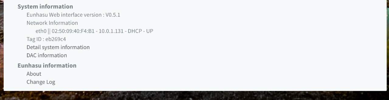

Capotasto Inviato 30 Ottobre 2021 Autore Condividi Inviato 30 Ottobre 2021 3 ore fa, stefano_mbp ha scritto: apri il browser e nello spazio degli url digita l’indirizzo ip del SOtM, se si apre la finestra di configurazione sappiamo che il SOtM funziona … Fatto. Si apre la finestra di configurazione. Il SOtM funziona. Mi dice che è già aggiornato alla versione V0.5.1 Adesso gli sto facendo fare il controllo del kernel (se a qualcosa possa servire...) Link al commento https://melius.club/topic/4806-roon-non-vede-pi%C3%B9-il-mio-sotm-sms-200/#findComment-255392 Condividi su altri siti Altre opzioni di condivisione...

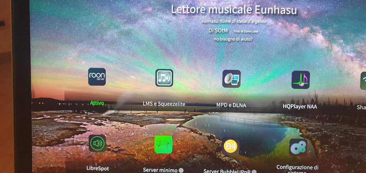

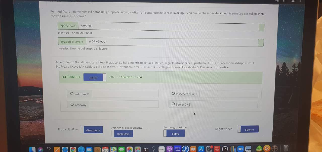

Capotasto Inviato 30 Ottobre 2021 Autore Condividi Inviato 30 Ottobre 2021 Eseguito controllo Kernel. Sembra tutto a posto. Dalla prima foto si vede che Roon è attivo. La seconda è la pagina di configurazione. Consigli? Link al commento https://melius.club/topic/4806-roon-non-vede-pi%C3%B9-il-mio-sotm-sms-200/#findComment-255426 Condividi su altri siti Altre opzioni di condivisione...

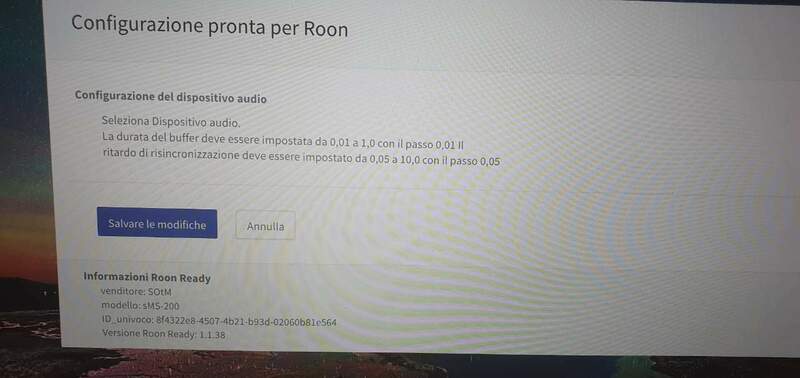

Capotasto Inviato 30 Ottobre 2021 Autore Condividi Inviato 30 Ottobre 2021 Questa è la pagina di configurazione specifica di Roon. C'è qualcosa che non va... me la ricordavo diversa. Qui, adesso, e di fatto, non si può configurare niente. Link al commento https://melius.club/topic/4806-roon-non-vede-pi%C3%B9-il-mio-sotm-sms-200/#findComment-255439 Condividi su altri siti Altre opzioni di condivisione...

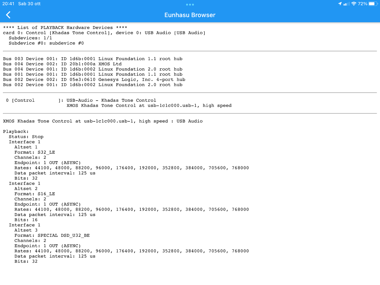

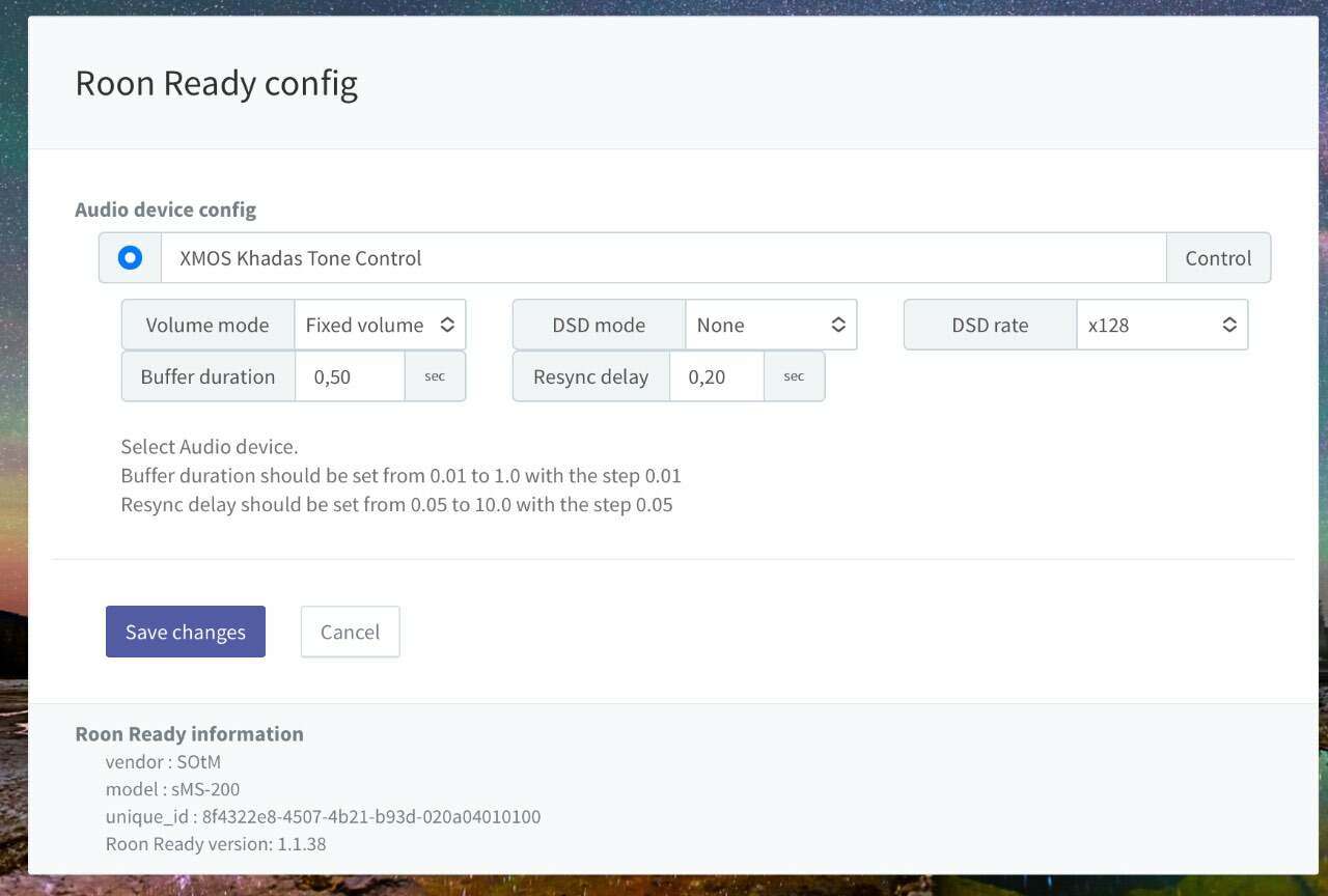

stefano_mbp Inviato 30 Ottobre 2021 Condividi Inviato 30 Ottobre 2021 @Capotasto io non uso Roon però il mio SOtM mostra questa pagina, il dac è collegato e acceso? Link al commento https://melius.club/topic/4806-roon-non-vede-pi%C3%B9-il-mio-sotm-sms-200/#findComment-255456 Condividi su altri siti Altre opzioni di condivisione...
Capotasto Inviato 30 Ottobre 2021 Autore Condividi Inviato 30 Ottobre 2021 @stefano_mbp acceso. Link al commento https://melius.club/topic/4806-roon-non-vede-pi%C3%B9-il-mio-sotm-sms-200/#findComment-255459 Condividi su altri siti Altre opzioni di condivisione...
