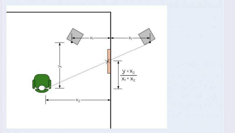

Ho letto di questo di sistema a costo zero per individuare il punto delle prime riflessioni sulle pareti laterali.
Premetto che non ho ancora provato... ma non capisco...
Se ho i diffusori inclinati leggermente verso il punto di ascolto, e con l'aiuto di qualcuno metto lo specchio sulla parete DX e comincio a posizionarlo... quale tweeter dovrei vedere riflesso in esso dal punto di ascolto?
Il tweeter del diffusore DX o quello del diffusore SX?
Da quello che leggo e dalle immagini trovate in rete dovrebbe essere quello DX...
Ma siamo sicuri? Come può essere che mi trovo riflesso il tweeter DX se questo è rivolto all'interno?
Mi viene più facile pensare che sia quello di SX.
Boh.
In teoria nello specchio dovrei trovare riflesso il fianco e parziale retro del diffusore DX e non il suo tweeter.

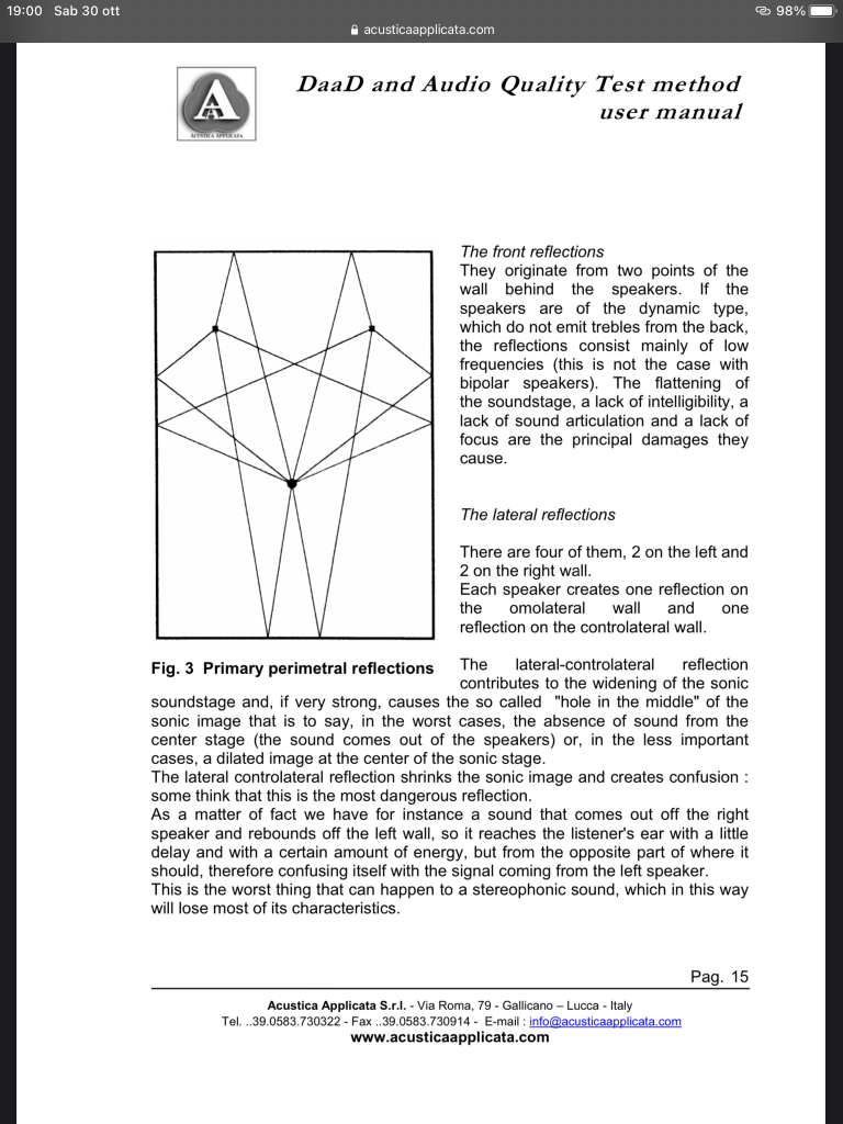

Entrambi, ognuno però in due posizioni diverse dello specchio. Assorbire entrambe le riflessioni.
https://www.acusticaapplicata.com/pdf/DaaD and AQT user manual.pdf
Ah ecco. Sul tweeter di SX ok. Su quello di DX nutro ancora dubbi.
Come puo' uno specchio riflettere ciò che non "vede"?
Comunque l'esempio con il piccolo specchietto e la torcia è sicuramente più credibile.
Forse il tweeter DX non viene riflesso nello specchietto, ma il fascio di luce della torcia proveniente dal punto di ascolto lo posso far "avvicinare" al baffle
