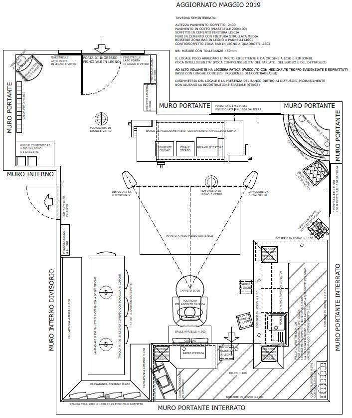

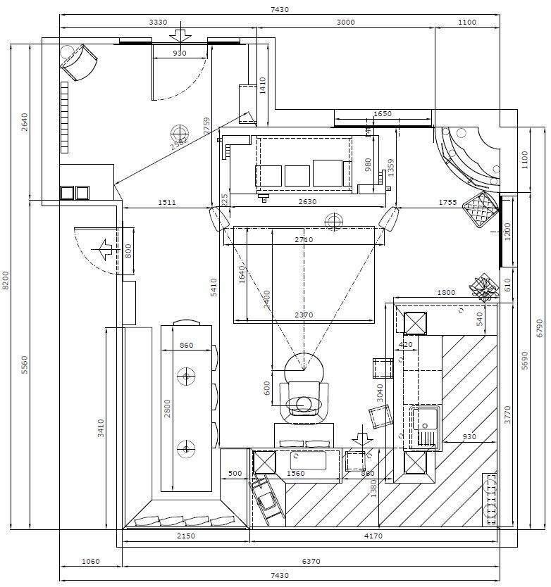

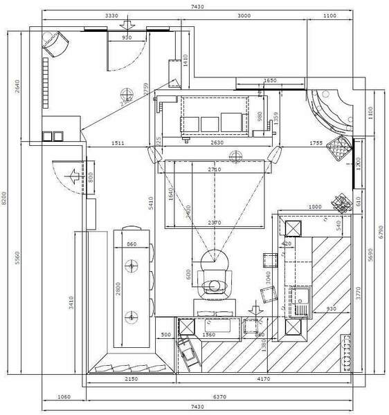

Il mio ambiente di ascolto è abbastanza grande e "disgraziato". È una taverna di oltre 50mq di conformazione asimmetrica e con soffitto "alto" solo 2,40 metri. Troppo complicata da spiegare: 2 locali che si intersecano l'uno nell'altro (uno piccolo e uno grande), presenza di pilastri portanti, zona bar, tavolone, camino angolare, superfici riflettenti, banco da falegname sul quale poggiano le elettroniche, ecc..

Dopo provo a allegare un disegno se riesco.

Ecco allegato 2 piantine abbastanza recenti.
Unica differenza è che attualmente i diffusori sono stati avvicinati tra loro con distanza tweeter-tweeter 240cm e si incrociano circa ad un metro dietro la posizione di ascolto. Ora sulle pareti sono presenti più tele, e la cassapanca che prima era dietro la poltrona ora è stata spostata di fianco al diffusore dx.
