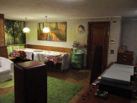

speaktome74 Inviato 1 Novembre 2021 Autore Condividi Inviato 1 Novembre 2021 Ecco allegato 2 piantine abbastanza recenti. Unica differenza è che attualmente i diffusori sono stati avvicinati tra loro con distanza tweeter-tweeter 240cm e si incrociano circa ad un metro dietro la posizione di ascolto. Ora sulle pareti sono presenti più tele, e la cassapanca che prima era dietro la poltrona ora è stata spostata di fianco al diffusore dx. Link al commento https://melius.club/topic/4827-trattamento-acustico-ambiente-di-ascolto-occorre-un-professionista-per-farlo-giusto-e-non-sbagliare/page/2/#findComment-257355 Condividi su altri siti Altre opzioni di condivisione...

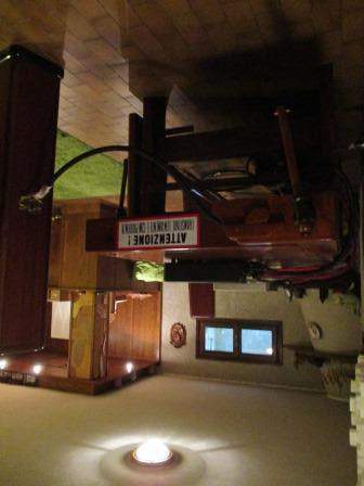

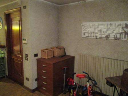

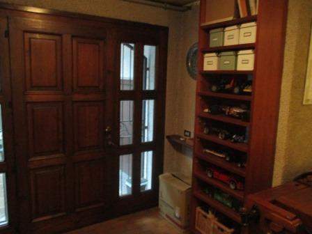

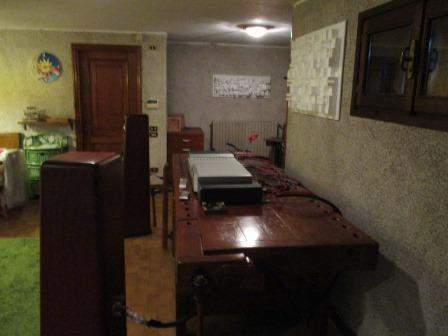

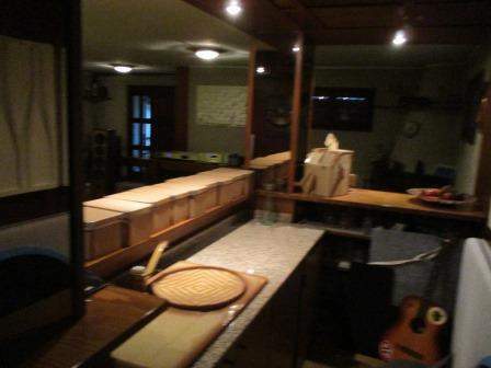

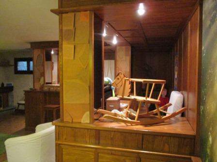

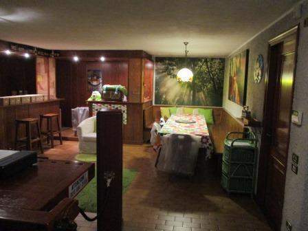

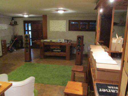

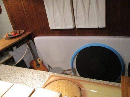

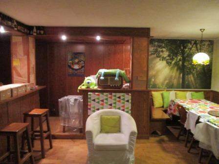

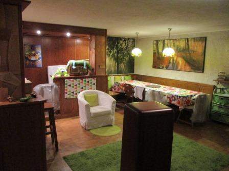

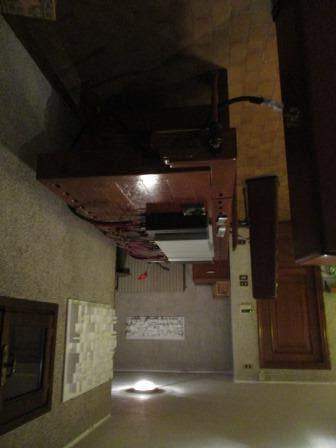

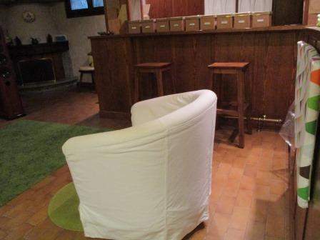

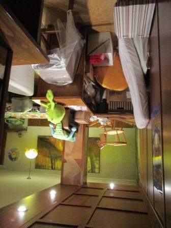

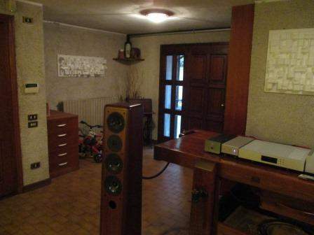

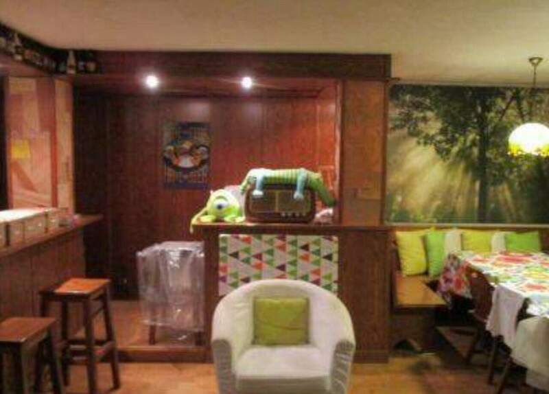

speaktome74 Inviato 1 Novembre 2021 Autore Condividi Inviato 1 Novembre 2021 Ecco le foto con le quali è più semplice capire Link al commento https://melius.club/topic/4827-trattamento-acustico-ambiente-di-ascolto-occorre-un-professionista-per-farlo-giusto-e-non-sbagliare/page/2/#findComment-257482 Condividi su altri siti Altre opzioni di condivisione...

Oste onesto Inviato 1 Novembre 2021 Condividi Inviato 1 Novembre 2021 @speaktome74 Ciao, dalle piantine che hai postato, la prima cosa che noto, è che i diffusori sono posizionate nella parte larga del locale e puntati verso una zona più stretta. Come se il punto d'ascolto fosse posizionato al vertice stretto di un imbuto e le casse nel punto più vicino al bordo largo dell'imbuto Hai mai provato ad invertire la posizione diffusori-punto di ascolto? In modo da avere il suono che si espande dal punto stretto verso il punto largo. Insomma una sorta di "tromba" ambientale che ti permetterebbe, peraltro di eliminare le disomogeneità delle distanze laterali dei diffusori dalle pareti ed usufruire del rinforzo delle pareti della parte stretta dietro i diffusori. Provare, in questo caso non nuoce, nemmeno al portafoglio!!😉 Link al commento https://melius.club/topic/4827-trattamento-acustico-ambiente-di-ascolto-occorre-un-professionista-per-farlo-giusto-e-non-sbagliare/page/2/#findComment-257534 Condividi su altri siti Altre opzioni di condivisione...
speaktome74 Inviato 1 Novembre 2021 Autore Condividi Inviato 1 Novembre 2021 @Oste onesto Sulla carta si può fare tutto ma purtroppo nella pratica non è possibile quanto mi scrivi. Anni fa il grande Renato Giussani mi consigliò di sfruttare in maniera (quasi) simmetrica l'ambiente, andando a posizionare i diffusori ai lati del camino in posizione più avanzata e il punto di ascolto dove c'è il tavolo. Se non avessi avuto alcun arredo inserito, con pochi accorgimenti e cambiando l'impianto elettrico... Link al commento https://melius.club/topic/4827-trattamento-acustico-ambiente-di-ascolto-occorre-un-professionista-per-farlo-giusto-e-non-sbagliare/page/2/#findComment-257550 Condividi su altri siti Altre opzioni di condivisione...
bombolink Inviato 1 Novembre 2021 Condividi Inviato 1 Novembre 2021 2 ore fa, speaktome74 ha scritto: Con alcuni diffusori i bassi erano ingestibili, con altri "perfetti Questo dimostra che l'ambiente non ha colpe. Guarda ogni ambiente ha le sue criticità, che possono essere migliorabili, ma è ovvio che certe caratteristiche devono essere assecondate o aggirate dall'impianto. Se ho problemi di rimbombi sui bassi, cercherò di situare dei tube traps agli angoli e opterò per diffusori a sospensione pneumatica particolarmente frenati. Se hai fatica di ascolto valuta se la stessa dipende dal volume di riproduzione e cerca di rendere l'ambiente meno riflettente. Fai prove e valuta. Comunque dalle foto deduco che nel tuo ambiente ci sono troppi oggetti e mobili e ciò crea problemi che lamenti. Link al commento https://melius.club/topic/4827-trattamento-acustico-ambiente-di-ascolto-occorre-un-professionista-per-farlo-giusto-e-non-sbagliare/page/2/#findComment-257733 Condividi su altri siti Altre opzioni di condivisione...

speaktome74 Inviato 1 Novembre 2021 Autore Condividi Inviato 1 Novembre 2021 @bombolink L' ambiente ha la colpa di essere "complicato". Troppi oggetti e mobili? In realtà è quasi spoglio. Link al commento https://melius.club/topic/4827-trattamento-acustico-ambiente-di-ascolto-occorre-un-professionista-per-farlo-giusto-e-non-sbagliare/page/2/#findComment-257917 Condividi su altri siti Altre opzioni di condivisione...
iBan69 Inviato 1 Novembre 2021 Condividi Inviato 1 Novembre 2021 @speaktome74 più che altro, hai fotografato tutto e di più! 😄 Link al commento https://melius.club/topic/4827-trattamento-acustico-ambiente-di-ascolto-occorre-un-professionista-per-farlo-giusto-e-non-sbagliare/page/2/#findComment-257929 Condividi su altri siti Altre opzioni di condivisione...
