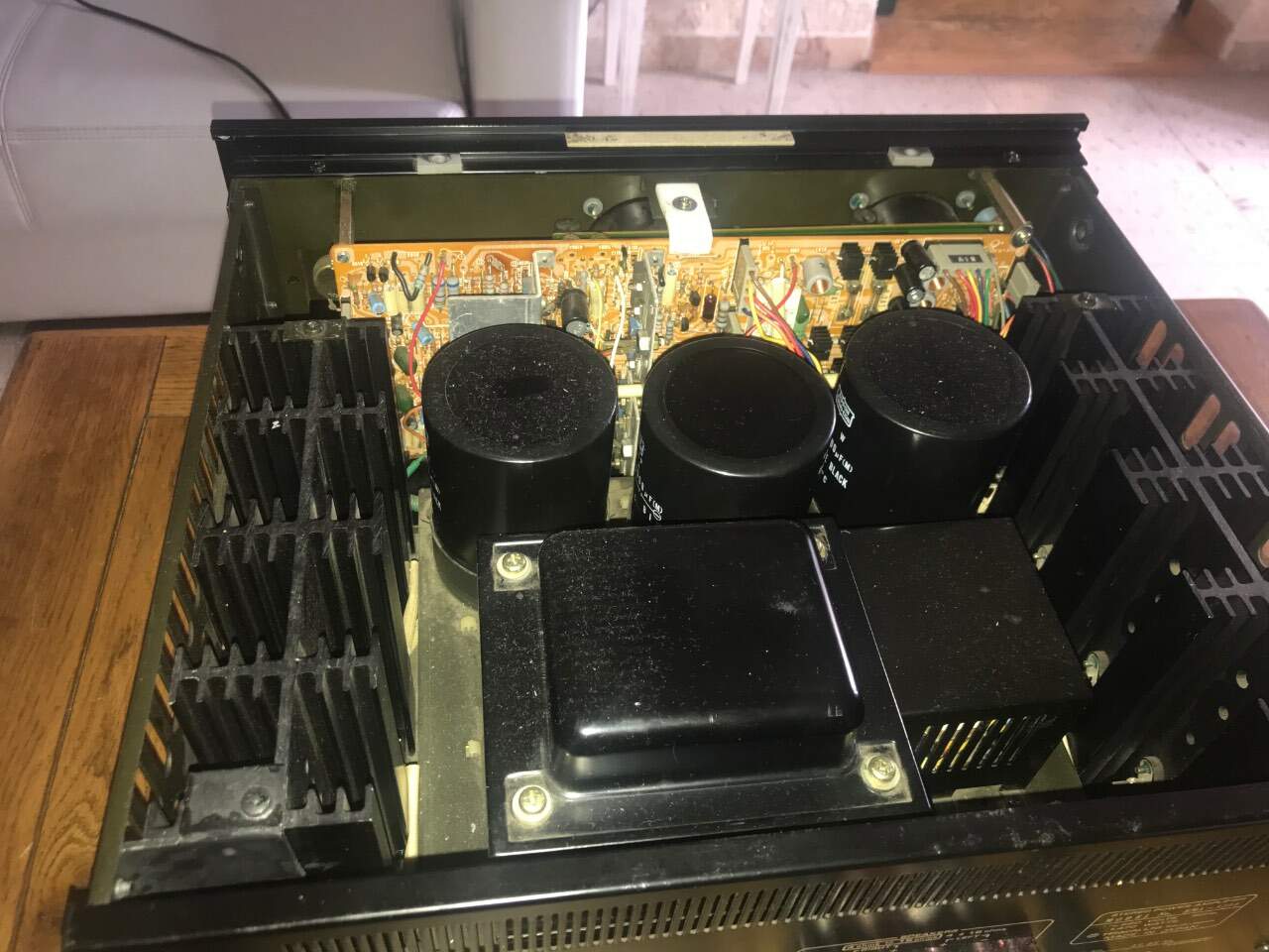

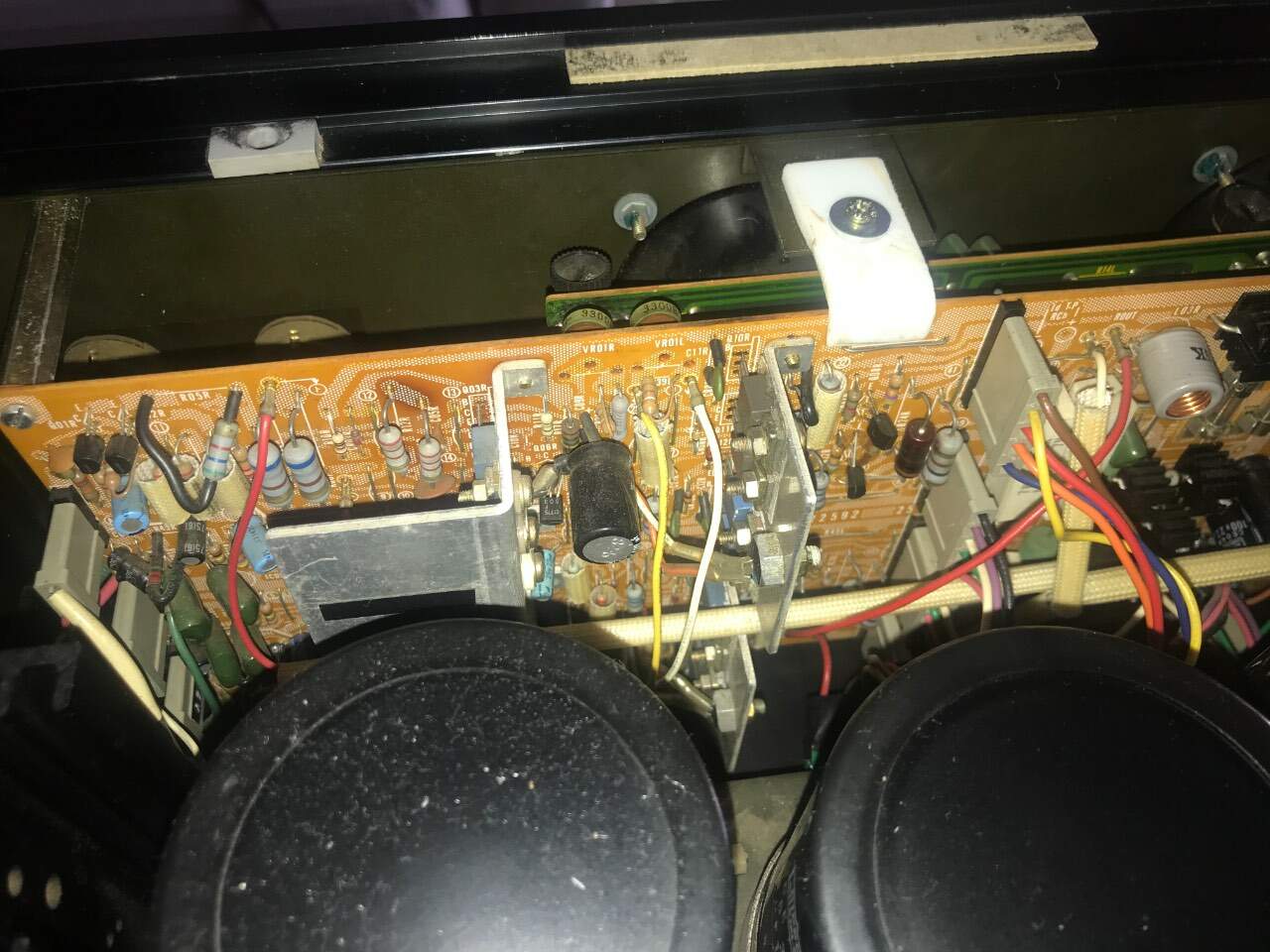

nuvola74 Inviato 31 Ottobre 2021 Condividi Inviato 31 Ottobre 2021 Buongiorno ragazzi,purtroppo oggi mentre usavo l’impianto ho notato un canale(dx) che non andava,aveva anche la lancetta del vomette a metà fissa,poi è uscito del fumo e ora sembra non andare più...porca miseria.L’ho aperto e ho notato un condesstore (credo si tratti di condensatore ceramico)annerito,il fumo infatti usciva da lì.Cosa potrebbe essere?secondo voi sostituendo quei due condensatori si risolve?lo so che è una domanda da un milione di dollari ma vorrei almeno capire qualcosina....grazie 😟 Link al commento https://melius.club/topic/4829-problema-finale-hitachi-hma-8300/ Condividi su altri siti Altre opzioni di condivisione...

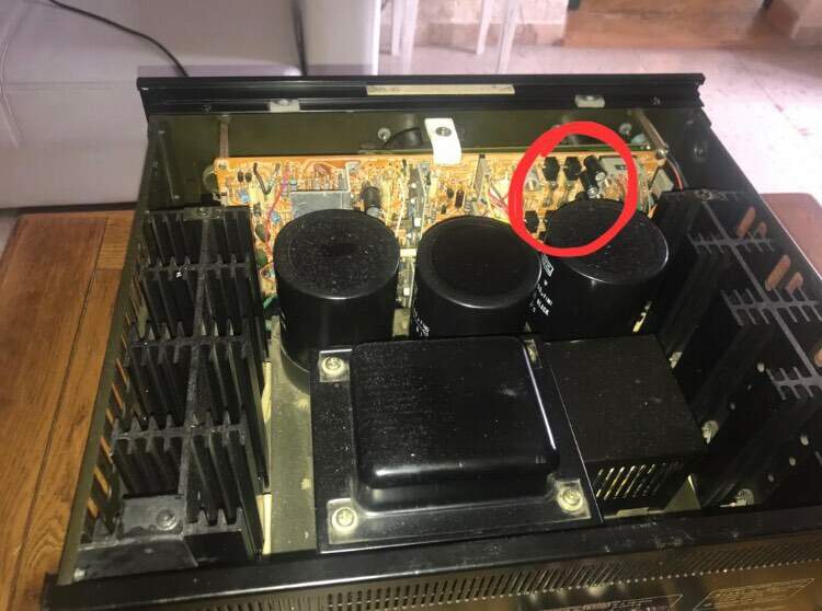

nuvola74 Inviato 31 Ottobre 2021 Autore Condividi Inviato 31 Ottobre 2021 È quello cerchiato col rosso... Link al commento https://melius.club/topic/4829-problema-finale-hitachi-hma-8300/#findComment-256054 Condividi su altri siti Altre opzioni di condivisione...
pserci Inviato 31 Ottobre 2021 Condividi Inviato 31 Ottobre 2021 Nel cerchio rosso ci sono due transistor ed una resistenza di buona potenza...se quella scalda c'è una situazione di C.C. da qualche parte... 1 Link al commento https://melius.club/topic/4829-problema-finale-hitachi-hma-8300/#findComment-256103 Condividi su altri siti Altre opzioni di condivisione...
nuvola74 Inviato 31 Ottobre 2021 Autore Condividi Inviato 31 Ottobre 2021 42 minuti fa, pserci ha scritto: se quella scalda c'è una situazione di C.C. da qualche parte... Potrebbero essere i finali?spero di no .... Link al commento https://melius.club/topic/4829-problema-finale-hitachi-hma-8300/#findComment-256143 Condividi su altri siti Altre opzioni di condivisione...

nuvola74 Inviato 31 Ottobre 2021 Autore Condividi Inviato 31 Ottobre 2021 55 minuti fa, pserci ha scritto: Nel cerchio rosso ci sono due transistor ed una resistenza di buona potenza. Quello annerito quindi è una delle due resistenze.... Link al commento https://melius.club/topic/4829-problema-finale-hitachi-hma-8300/#findComment-256156 Condividi su altri siti Altre opzioni di condivisione...
Questo è un messaggio popolare. oscilloscopio Inviato 31 Ottobre 2021 Questo è un messaggio popolare. Condividi Inviato 31 Ottobre 2021 Anche a me pare una resistenza, il tutto sta a capire perchè si è bruciata...affiderei comunque l'apparecchio ad un tecnico che con la strumentazione adeguata può rilevare le tensioni e le forme d'onda nei punti di controllo per trovare il guasto. 3 Link al commento https://melius.club/topic/4829-problema-finale-hitachi-hma-8300/#findComment-256208 Condividi su altri siti Altre opzioni di condivisione...

Questo è un messaggio popolare. pserci Inviato 31 Ottobre 2021 Questo è un messaggio popolare. Condividi Inviato 31 Ottobre 2021 E comunque, lo dico per esperienza diretta, è faticoso riparare quel finale 😊 Pesa quasi trenta chili e ogni volta che lo devi girare è rischio ernia...devo dire, inoltre, che ha il controllo della corrente di riposo sui piloti e non sui finali tra l'altro scaldano molto i piloti e per come sono messi (uno sopra l'altro) lo stesso manuale di servizio dice di tener conto che il calore di uno influenza la regolazione dell'altro canale. 3 Link al commento https://melius.club/topic/4829-problema-finale-hitachi-hma-8300/#findComment-256669 Condividi su altri siti Altre opzioni di condivisione...
