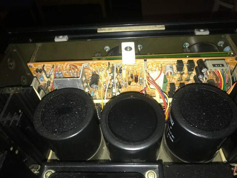

Akla Inviato 1 Novembre 2021 Condividi Inviato 1 Novembre 2021 Buongiorno il fruscio precedentemente menzionato proviene dai transistori molto comune in alcune serie .verifica i driver e 2 transistori in foto cambia le resistenze e guarda lo schema se a monte c 'e qualche zener o similari se va in corto brucia la resistenza in foto puo essere uno zener che fornisce una tensione di riferimento alla circuitazione .etc il fruscio che emetteva era il preambolo del guasto medesimo la giunzione di un diodo e o transistor. solitamente scrosci botti etc il fatto che spegnendo e riaccendendo resetti la tensione forse di uno zener condensatore e resistore x un po regge poi non scroscia piu fuma Link al commento https://melius.club/topic/4829-problema-finale-hitachi-hma-8300/page/2/#findComment-257257 Condividi su altri siti Altre opzioni di condivisione...

Akla Inviato 1 Novembre 2021 Condividi Inviato 1 Novembre 2021 @nuvola74 non ho lo schema.sono piu convinto che sia un diodo a monte i 2 transistor neri in foto vanno cambiati hanno preso una bella scaldata e anche i resistori anneriti. i driver vanno verificati se idonei lasciali ..su hifi engine penso ci sia lo schema.verifica con calma e ovviamente un finale accoppiato in dc e le tensioni di riferimento per la polarizzazione degli stadi sono affidati a zener e diodi tipo 1n4148 e similari invecchiano e sono tirati e spesso anzi sovente saltano basta solo una variazione della tensione di rete casuale per metterli fuori uso Link al commento https://melius.club/topic/4829-problema-finale-hitachi-hma-8300/page/2/#findComment-257317 Condividi su altri siti Altre opzioni di condivisione...

Akla Inviato 1 Novembre 2021 Condividi Inviato 1 Novembre 2021 @nuvola74 va visto lo schema elettrico non posso azzardare altre ipotesi a distanza ma ripeto i 2 transistori di segnale saranno 2sb o 2sc vanno cambiati .i 2 neri in foto vicino ai resistori bruciati. Quelli sull aletta in alluminio e sono 4 vanno misurati x verificarne l integrita in foto hanno come dissipatore una lastra di alluminio. Link al commento https://melius.club/topic/4829-problema-finale-hitachi-hma-8300/page/2/#findComment-257547 Condividi su altri siti Altre opzioni di condivisione...

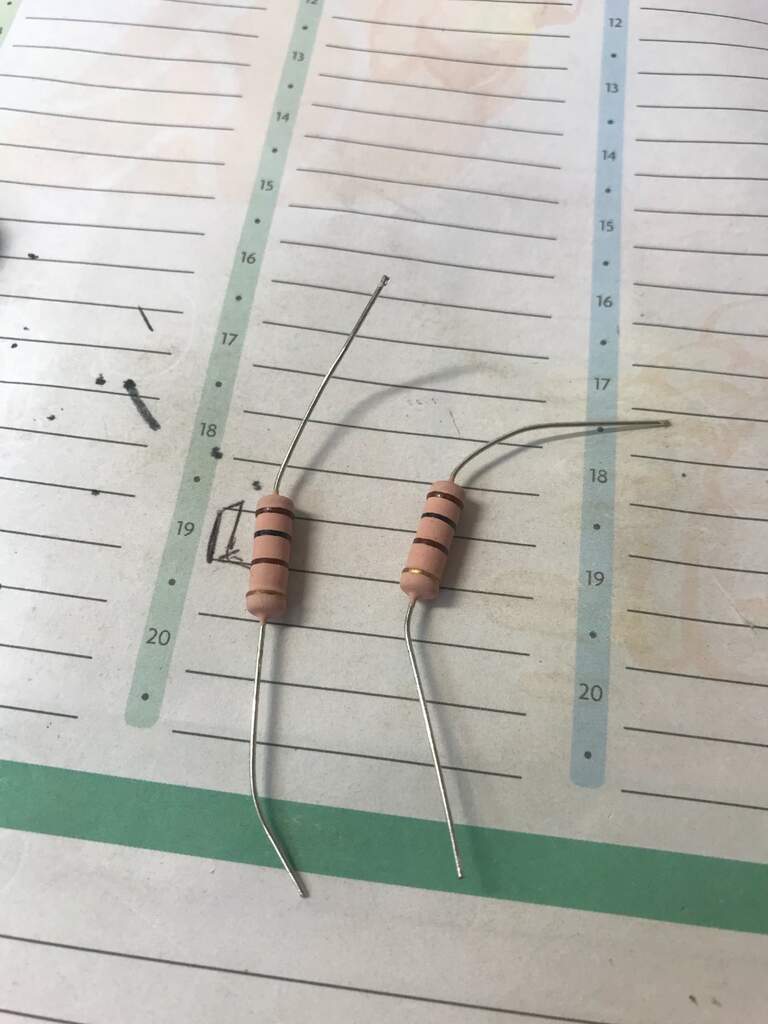

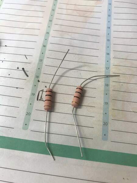

nuvola74 Inviato 3 Novembre 2021 Autore Condividi Inviato 3 Novembre 2021 Il 1/11/2021 at 13:47, akla ha scritto: va visto lo schema elettrico Lo schema elettrico non riesco a trovarlo,o almeno da qualche pagina che ho visto non ci capisco niente.Ho fatto due foto alle resistenza ho fatto vedere al tecnico che mi ha detto che devo aspettare un mesetto che ora non ha tempo 🥲.Mi ha detto di provare a sostituire da solo la resistenza bruciata poi se il problema persiste si vedrà.Il dubbio è se le due resistenze vicine sono uguali o no.Lui diceva casomai è proprio marrone di colore ma io sono convinto che era grigia e col fumo che uscivabè diventata così scura.Mi ha dato due di queste comunque,vediamo un po’ che succede. Link al commento https://melius.club/topic/4829-problema-finale-hitachi-hma-8300/page/2/#findComment-259667 Condividi su altri siti Altre opzioni di condivisione...
nuvola74 Inviato 3 Novembre 2021 Autore Condividi Inviato 3 Novembre 2021 Queste sono le due resistenze,saranno uguali????boh Link al commento https://melius.club/topic/4829-problema-finale-hitachi-hma-8300/page/2/#findComment-259671 Condividi su altri siti Altre opzioni di condivisione...
