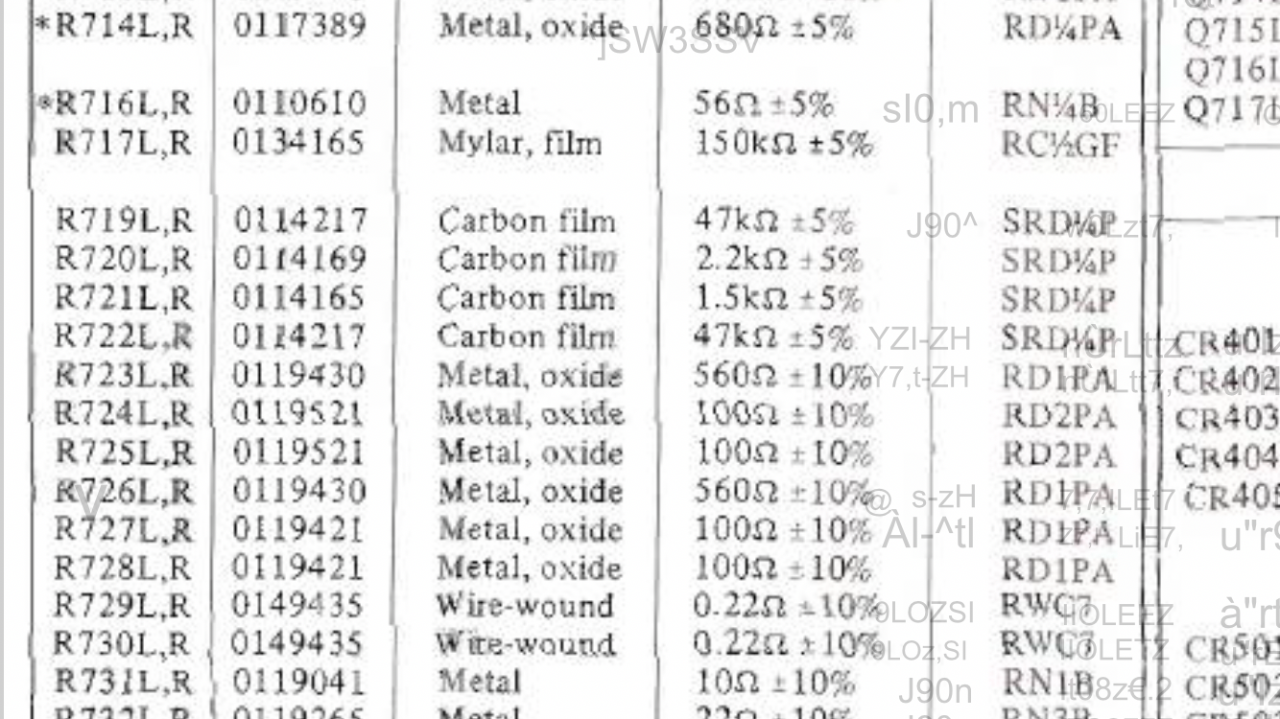

AL78 Inviato 3 Novembre 2021 Condividi Inviato 3 Novembre 2021 @nuvola74 cercherò di aiutarti.Domanda hai notato che sotto le resistenze si sono dei numeri?Probilmente r con un numero? Link al commento https://melius.club/topic/4829-problema-finale-hitachi-hma-8300/page/3/#findComment-259695 Condividi su altri siti Altre opzioni di condivisione...

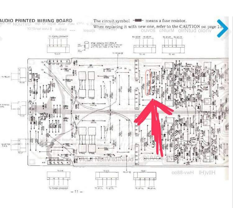

bambulotto Inviato 3 Novembre 2021 Condividi Inviato 3 Novembre 2021 Dovrebbero essere qui....i miei 2 cents... 1 Link al commento https://melius.club/topic/4829-problema-finale-hitachi-hma-8300/page/3/#findComment-259705 Condividi su altri siti Altre opzioni di condivisione...

nuvola74 Inviato 3 Novembre 2021 Autore Condividi Inviato 3 Novembre 2021 1 ora fa, AL78 ha scritto: cercherò di aiutarti.Domanda hai notato che sotto le resistenze si sono dei numeri?Probilmente r con un numero? Grazie al 78,stasera magari se lo apro guarderò i codici 👍🏻😁,ma se non sbaglio c’è r25 ma guarderò bene stasera. Link al commento https://melius.club/topic/4829-problema-finale-hitachi-hma-8300/page/3/#findComment-259783 Condividi su altri siti Altre opzioni di condivisione...
nuvola74 Inviato 3 Novembre 2021 Autore Condividi Inviato 3 Novembre 2021 1 ora fa, bambulotto ha scritto: Dovrebbero essere qui....i Grazie bambulotto,avevo trovato anche io questa immagine ma sinceramente mi sembra diversa,o non ci capisco niente io perché mi sembra doppia,sulla scheda del finale c’è solo due fusibili ad esempio è sull’immagine ne porta 4. Link al commento https://melius.club/topic/4829-problema-finale-hitachi-hma-8300/page/3/#findComment-259786 Condividi su altri siti Altre opzioni di condivisione...

AL78 Inviato 3 Novembre 2021 Condividi Inviato 3 Novembre 2021 @nuvola74 allora dopo che hai guardato i codici sotto quelle resistenze vai nel manuale di servizio dopo ci sono tutti i componenti messi in lista (di solito alla fine) e vedi quali valori hanno le resistenze e poi le compri,poi se le vuoi cambiare fallo ma credo ci sia da smontare mezzo mondo.Se non riesci nemmeno cosi a capire che resistenze ci vogliono lasciala perdere tutto,poi ovviamente fai come credi,il mio è solo un suggerimento per essere sicuro che le resistenze siano dei valori corretti Link al commento https://melius.club/topic/4829-problema-finale-hitachi-hma-8300/page/3/#findComment-259790 Condividi su altri siti Altre opzioni di condivisione...

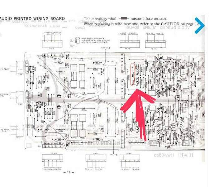

nuvola74 Inviato 3 Novembre 2021 Autore Condividi Inviato 3 Novembre 2021 2 ore fa, bambulotto ha scritto: Dovrebbero essere qui....i miei 2 cents... È vero....è proprio questo,ora ho guardato bene,ci sono anche sotto due fusibili altri.....dunque allora dovrebbero essere quello di sopra quello incriminato non quelli che hai segnato col rosso sulla parte di sotto . Link al commento https://melius.club/topic/4829-problema-finale-hitachi-hma-8300/page/3/#findComment-259879 Condividi su altri siti Altre opzioni di condivisione...
nuvola74 Inviato 3 Novembre 2021 Autore Condividi Inviato 3 Novembre 2021 Eccolo... A questo punto quindi i due affianco non sono uguali..... Link al commento https://melius.club/topic/4829-problema-finale-hitachi-hma-8300/page/3/#findComment-259890 Condividi su altri siti Altre opzioni di condivisione...
TheoTks Inviato 3 Novembre 2021 Condividi Inviato 3 Novembre 2021 Ancora una postilla, e poi mi taccio; se quelle resistenze sono r725L e r727L(o 724 e 728), sono implicate nel circuito di protezione e il loro surriscaldamento dovrebbe significare un funzionamento con valore di bias anomalo (troppo elevato), oppure di giunzione interrotta in un transistor di potenza. (sia sempre detto con la imprecisione tipica delle diagnosi a distanza). 2 Link al commento https://melius.club/topic/4829-problema-finale-hitachi-hma-8300/page/3/#findComment-259916 Condividi su altri siti Altre opzioni di condivisione...
