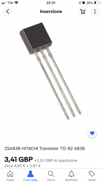

nuvola74 Inviato 5 Dicembre 2021 Autore Condividi Inviato 5 Dicembre 2021 Scusate una curiosità....ma è possibile che quei due pilotini non si possano trovare facilmente anche su ebay o qualche altro fornitore?ho smanettato un po’ con i codici riportati sul manuale è qualcosa mi esce,ma da inesperto non vorrei sbagliare a prenderli,il tecnico mi ha detto che li ordina da una ditta europea che tarderà a spedirli,possibile?Per due semplici pilotini,sperando poi che non esca qualcos’altro da sostituire ulteriormente....parlo sempre da inesperto. Link al commento https://melius.club/topic/4829-problema-finale-hitachi-hma-8300/page/6/#findComment-290980 Condividi su altri siti Altre opzioni di condivisione...
nuvola74 Inviato 5 Dicembre 2021 Autore Condividi Inviato 5 Dicembre 2021 Sarebbero questi Link al commento https://melius.club/topic/4829-problema-finale-hitachi-hma-8300/page/6/#findComment-290982 Condividi su altri siti Altre opzioni di condivisione...
