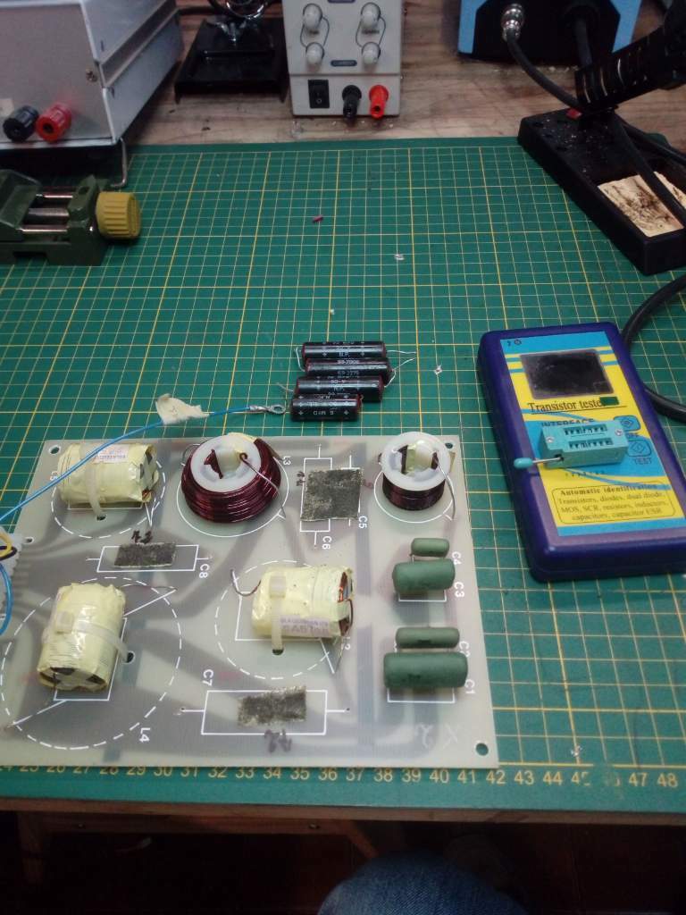

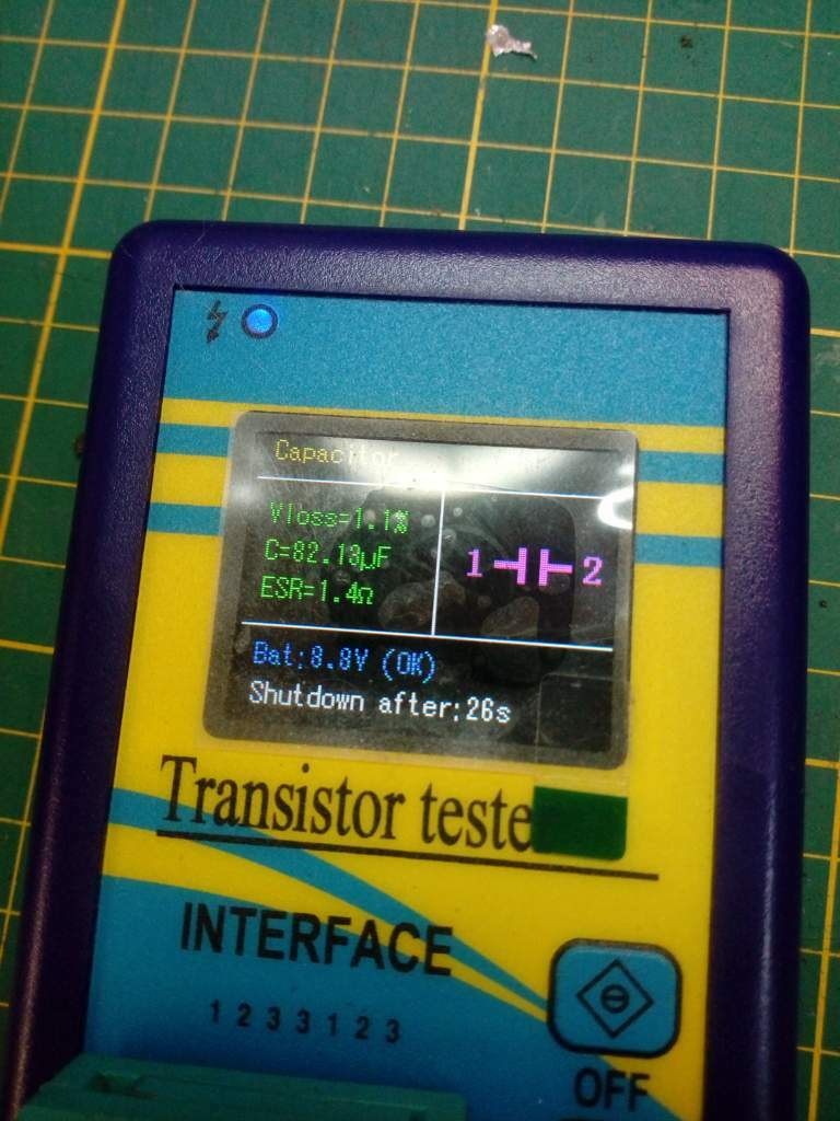

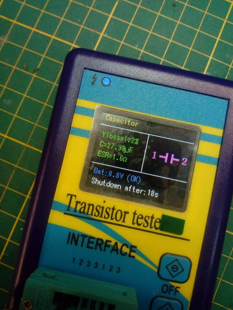

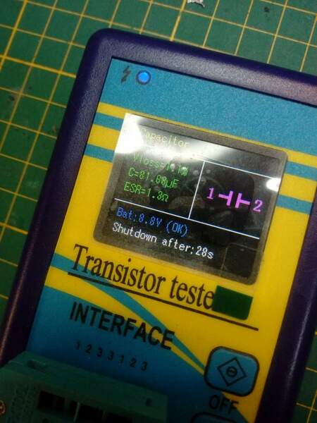

oscilloscopio Inviato 7 Novembre 2021 Autore Condividi Inviato 7 Novembre 2021 Allora...mettiamoci al lavoro...per iniziare smontiamo i driver segnando i cavi e le viti per poi rimetterli a posto correttamente... A driver smontati vedo all'interno un bel rivestimento in schiuma in perfette condizioni nonostante gli anni dei diffusori e vedo che la camera del midrange è completamente separata dal resto del case, addirittura i cavi che portano al driver nel foro passante sono stati sigillati con silicone o qualcosa di simile, questo porta a pensare ad una progettazione accurata del diffusore e non certo improvvisata. La camera del tweeter è invece aperta ed in collegamento con il resto del case. Smontando il secondo diffusore trovo una sorpresa...il tweeter nonostante sia segnato il polo positivo da un pallino rosso mancante (ma poi ritrovato dentro il diffusore) ed il cui segno sul driver era ancora visibile, è stato collegato in controfase rispetto all'altro diffusore... ecco i driver estratti dalle loro sedi... Rimossa in seguito la schiuma della camera del woofer accediamo adesso al crossover... Lo stesso è ben realizzato con una bella basetta in vetronite, le piste sono pulite e non presentano segni di ossidazione e, da quanto scritto sullo stesso, il circuito era in comune sia alle 44 che alle 66. Purtroppo sono presenti i famigerati elettrolitici Elcap che probabilmente saranno fuori specifica ma quantomeno non hanno tracimato liquido che avrebbe potuto danneggiare le piste. Ecco i crossover estratti dai diffusori e pronti per le verifiche. Il prossimo step sarà quello di portare i crossover in azienda dove ho un laboratorio più attrezzato che a casa mia e fuori orario di lavoro smontare i condensatori, verificare con il capacimetro la capacità ed i valori di ESR per poi valutare la probabile sostituzione. Continua.... 1 Link al commento https://melius.club/topic/4852-celestion-ditton-44/page/7/#findComment-264079 Condividi su altri siti Altre opzioni di condivisione...
cri Inviato 7 Novembre 2021 Condividi Inviato 7 Novembre 2021 Vedo magneti seri sul woofer e sul mid Link al commento https://melius.club/topic/4852-celestion-ditton-44/page/7/#findComment-264089 Condividi su altri siti Altre opzioni di condivisione...
oscilloscopio Inviato 7 Novembre 2021 Autore Condividi Inviato 7 Novembre 2021 @cri Si, i driver paiono di ottima qualità. Link al commento https://melius.club/topic/4852-celestion-ditton-44/page/7/#findComment-264100 Condividi su altri siti Altre opzioni di condivisione...
viale249 Inviato 7 Novembre 2021 Condividi Inviato 7 Novembre 2021 @oscilloscopio peccato per il quarto foro fatto per fissare il tweeter postumo non originale. Comunque sono ben tenute, credo che dopo il recap e nuovi tweeter ti daranno parecchie soddisfazioni. Link al commento https://melius.club/topic/4852-celestion-ditton-44/page/7/#findComment-264128 Condividi su altri siti Altre opzioni di condivisione...
oscilloscopio Inviato 7 Novembre 2021 Autore Condividi Inviato 7 Novembre 2021 @viale249 al limite stucchero' e ritocchero' il foro...che poi non c'era nessuna vite a fissare i tweeter se non le due flangette originali...valla a capire come sono stati inventati certi interventi... Link al commento https://melius.club/topic/4852-celestion-ditton-44/page/7/#findComment-264137 Condividi su altri siti Altre opzioni di condivisione...
