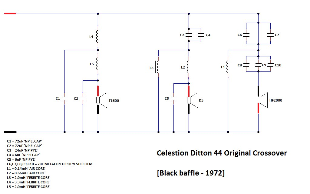

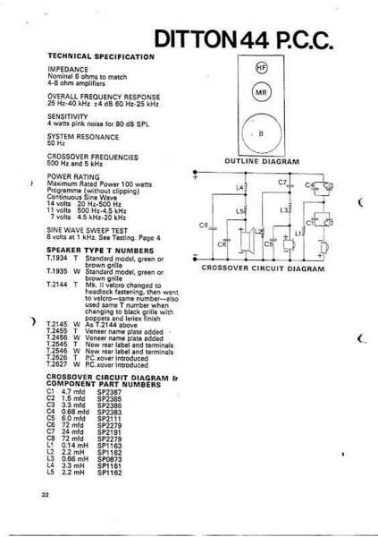

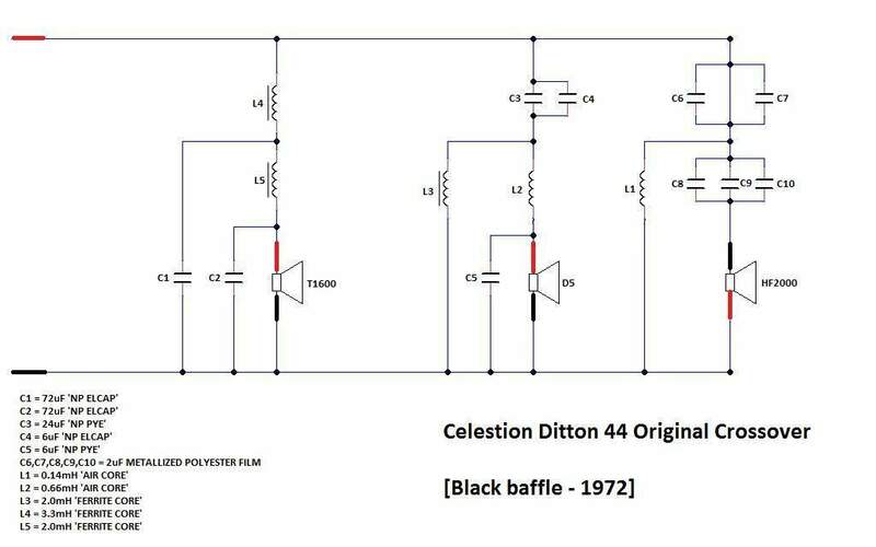

oscilloscopio Inviato 9 Novembre 2021 Autore Condividi Inviato 9 Novembre 2021 @TheoTks@Libra@lufranz@BEST-GROOVE e tutti quanti...Help me... Oggi in laboratorio ho smontato i condensatori dei crossover delle Ditton ed ho trovato una sorpresa, su un x-over c'erano 3 condensatori da 72 uF ed uno da 6 uF sul secondo x-over 2 condensatori da 72 uF 1 da 24 uF ed uno da 6 uF. Avanzo quindi due ipotesi 1) quando sono stati tarati singolarmente gli x-over su uno era necessario un condensatore da 24 uF e sull'altro uno da 72 uF per avere i tagli in frequenza corretti. 2) chi ha assemblato l'x-over non aveva più condensatori da 24 uF e ce ne ha piazzato uno da 72 "ad minchiam" 3) ????????? Quindi secondo voi quale sarebbe il valore corretto di capacità da inserire? Allego le immagini delle misurazioni di capacità ed ESR che ho rilevato, le capacità avevano valori abbastanza "di fantasia" mentre gli ESR non erano poi malaccio... Link al commento https://melius.club/topic/4852-celestion-ditton-44/page/8/#findComment-266410 Condividi su altri siti Altre opzioni di condivisione...
Membro_0022 Inviato 9 Novembre 2021 Condividi Inviato 9 Novembre 2021 Mah... prova a misurare le induttanze, se sono diverse tra i due crossover può darsi che i condensatori diversi servissero per tarare i due circuiti alla stessa frequenza. Ma si resta nell'ambito delle ipotesi; servirebbe una misura di risposta delle due casse per capirci qualcosa. P.s. quel trabiccolo di prova-tutto ce l'ho anch'io, uguale, per quello che costa non va affatto male, anzi... 🙂 Link al commento https://melius.club/topic/4852-celestion-ditton-44/page/8/#findComment-266420 Condividi su altri siti Altre opzioni di condivisione...
