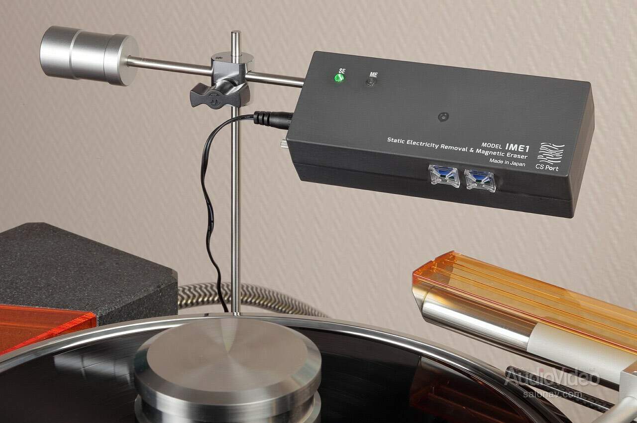

flamenko Inviato 1 Novembre 2021 Condividi Inviato 1 Novembre 2021 @magicaroma Si, può eccome! per evitare in futuro…… Link al commento https://melius.club/topic/4863-ma-pu%C3%B2-una-carica-elettrostatica-mandare-limpianto-kappa%C3%B2/#findComment-258382 Condividi su altri siti Altre opzioni di condivisione...
