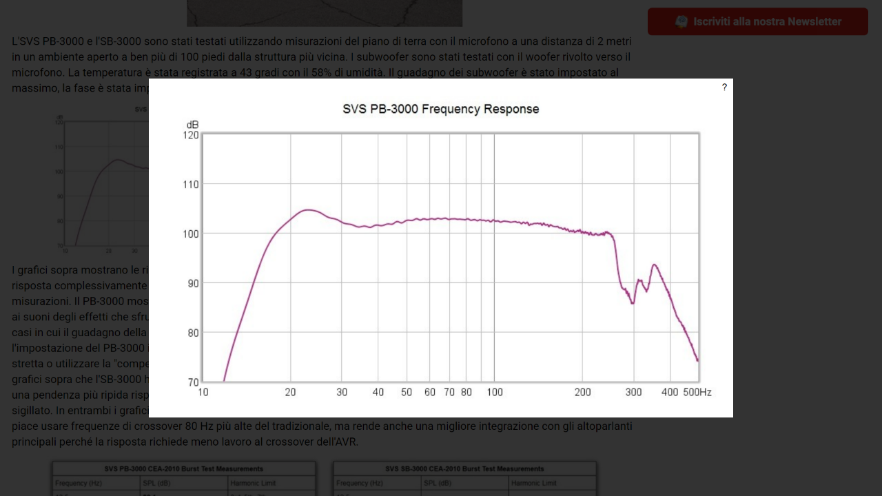

davanf Inviato 5 Novembre 2021 Condividi Inviato 5 Novembre 2021 @Testament ciao, io sono tra gli audiofili che ritiene che il Sub a prescindere dai diffusori, ti cambia la vita! C'e' anche da dire che il Sub va utilizzato col cervello, con discrezione ben tarato e ben posizionato, altrimenti rischia di fare pasticci. A livelli di pollicciaggio, starei sui 12", in ambiente domestico con sale fino a 30-40 mq va più che bene. Quale? Come al solito dipende dal budget. Se il budget è limitato sotto i 2K€ prenderei SVS SB3000, l'ho fatto prendere ad un amico ed è molto contento. Io ho un Velodyne DD12 Plus, siamo ad un altro livello anche per le regolazioni di AutoEq microfoniche di cui dispone, qui siamo sui 4K€. Poi c'e' quello considerato il non plus ultra che è il JL Audio, sui 5K. Link al commento https://melius.club/topic/4871-subwoofer-per-ascolto-musica/page/2/#findComment-261745 Condividi su altri siti Altre opzioni di condivisione...
Testament Inviato 5 Novembre 2021 Autore Condividi Inviato 5 Novembre 2021 @davanf Cosa ne pensi del Velodyne DB15? La mia indecisione ricade infatti sul DB 15 e sul SVS 3000 (modelli più o meno simili). Ho visto anche un JL Audio E112, ma qui si sale di budget. Analizzavo anche un Klipsch SW150, però non so come si potrebbe comportare con la musica. Link al commento https://melius.club/topic/4871-subwoofer-per-ascolto-musica/page/2/#findComment-262097 Condividi su altri siti Altre opzioni di condivisione...
davanf Inviato 5 Novembre 2021 Condividi Inviato 5 Novembre 2021 @Testament pur essendo Velodyne e JL Audio tra i mostri sacri, i modelli da te indicati mi convincono poco, io starei su SVS 3000 modello a cassa chiusa SB. Con un budget più alto Velodyne DD12 Plus o JL Audio fathom f112 v2. Ciao Link al commento https://melius.club/topic/4871-subwoofer-per-ascolto-musica/page/2/#findComment-262361 Condividi su altri siti Altre opzioni di condivisione...

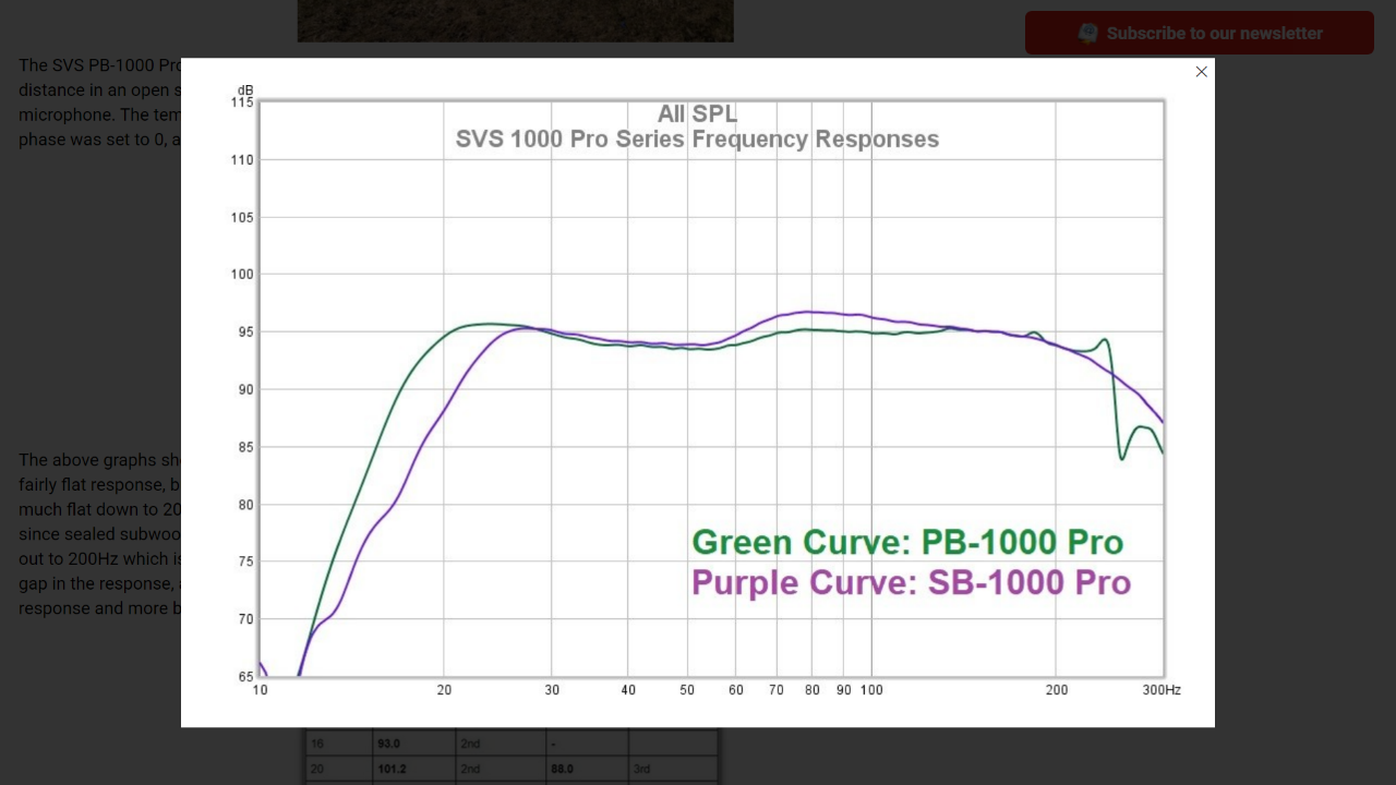

audio_fan Inviato 5 Novembre 2021 Condividi Inviato 5 Novembre 2021 @Testament Mi stupiscono le poche preferenze accordate a REL. Scegliendo SVS: in 30mq escluderei lo SB1000, andrei da SB2000 in su. Avendone tempo e voglia dovresti indagare sulla risposta ambientale della tua stanza con il tuo impianto prima dell' upgrade (senza sub) basta un PC con software REW, l'unica spesa è un microfono UMIK 1. Avresti così il diagramma di risposta rilevato al punto di ascolto che evidenzierebbe eventuali "buchi" nella risposta ambientale nella gamma di frequenze sub. Il microfono tornerebbe utile anche per regolare al meglio il DSP interno degli SVS (se presente sul modello prescelto). Link al commento https://melius.club/topic/4871-subwoofer-per-ascolto-musica/page/2/#findComment-262430 Condividi su altri siti Altre opzioni di condivisione...

mla Inviato 6 Novembre 2021 Condividi Inviato 6 Novembre 2021 Ciao @Testament Hai provato il tool SVS per scelta del modello? Credo che per le tue casse consiglino il modello maggiore. Con le Cornwall l’SB3000 che avevo da prima lo trovo leggermente sottodimensionato, più che altro per la velocità. Link al commento https://melius.club/topic/4871-subwoofer-per-ascolto-musica/page/2/#findComment-263093 Condividi su altri siti Altre opzioni di condivisione...
Testament Inviato 6 Novembre 2021 Autore Condividi Inviato 6 Novembre 2021 @mla ho visto solo ora, grazie! Addirittura consigliano l'SVS Ultra Link al commento https://melius.club/topic/4871-subwoofer-per-ascolto-musica/page/2/#findComment-263242 Condividi su altri siti Altre opzioni di condivisione...
audio_fan Inviato 6 Novembre 2021 Condividi Inviato 6 Novembre 2021 8 ore fa, Frengo_70 ha scritto: SB1000 (che ho) è più che abbondante in 40 mq. Ma anche le Klipsch senza sub dovrebbero essere "sufficienti" ed a quanto pare non lo sono, per questo ho segnalato la possibilità di una rilevazione della risposta ambientale con REW... se la soluzione deve essere "muscolare" che muscolare sia... Detto per inciso ho un modello leggermente superiore al SB1000 (il vecchio SB12NSD), lo tengo in una stanzetta ma sono pur sempre io a regolare il volume. Link al commento https://melius.club/topic/4871-subwoofer-per-ascolto-musica/page/2/#findComment-263243 Condividi su altri siti Altre opzioni di condivisione...
