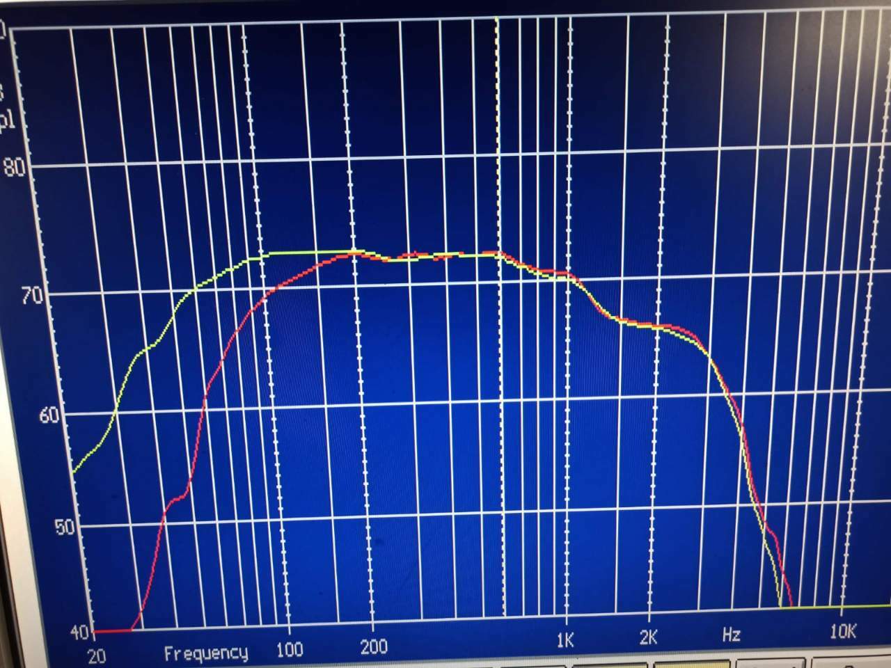

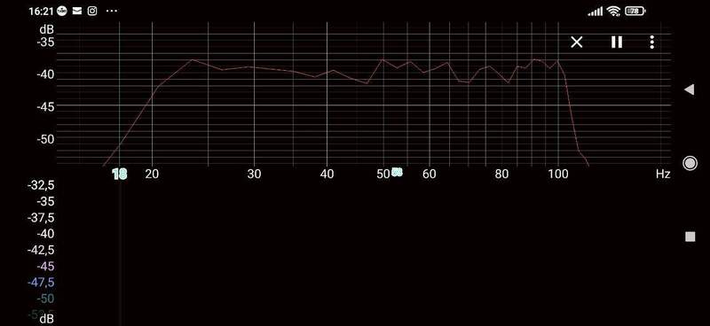

Dubleu Inviato 7 Novembre 2021 Condividi Inviato 7 Novembre 2021 Abbiamo dei diffusori che hanno due woofer da 25 cm l'uno, per compensare la loro pressione dobbiamo arrivare più o meno alla stessa superficie irradiante in un unico sub, del resto dobbiamo pensare che i diffusori hanno 4x25cm che spingono su di noi. Più che la pressione nei bassi è da ricercare la più ampia risposta in frequenza e scende in hz il più possibile con la corretta in modo lineare e controllato. Un sub piccolo sarà impiccato con questi diffusori e lavorerà al massimo delle prestazioni chiedendo tutto o non riuscendo bene nel suo intento. Per avere la stessa pressione dei diffusori e più controllo sui bassi per lavorare in modo ottimale (un 25cm del sv1000 non può compensare ben 4 woofer da 25 delle torri) serve un bel 38cm circa. Ecco che consiglio vivamente SV3000. Ha una superficie irradiante di un unico diffusore, già dovrà lavorare il doppio di ciò che lavorano i diffusori su frequenze molto più impegnative da riprodurre. Allego le foto delle risposte di rendimento, dve si vede che SV1000 o SV3000 non si differenzaino poi molto, ma solo il secondo regalerà benefici reali a quete torri. Link al commento https://melius.club/topic/4871-subwoofer-per-ascolto-musica/page/3/#findComment-264061 Condividi su altri siti Altre opzioni di condivisione...
Dubleu Inviato 7 Novembre 2021 Condividi Inviato 7 Novembre 2021 Noi doremmo lavorare dai 40hz a scendere principalmente https://www.audioholics.com/subwoofer-reviews/svs-3000/conclusion poi un incremendo di 3-9db nella parte bassisima non udibile a volte è anche preferibile (non per me) Il punto d'incrocio sarà dnque sui 40hz, poi con le frequenze di somma potremmo forse riuscire a compensare il leggero calo delle torri dai 125hz a scendere. L'importante è capire che 4x25 sono duri da livellare, serve un 38 s non volete avere la coperta corta)non di certo unico 25cm) Oppure anche due 25 (sv1000) per avere ancora una migliore risposta, uno per canale. Link al commento https://melius.club/topic/4871-subwoofer-per-ascolto-musica/page/3/#findComment-264063 Condividi su altri siti Altre opzioni di condivisione...
