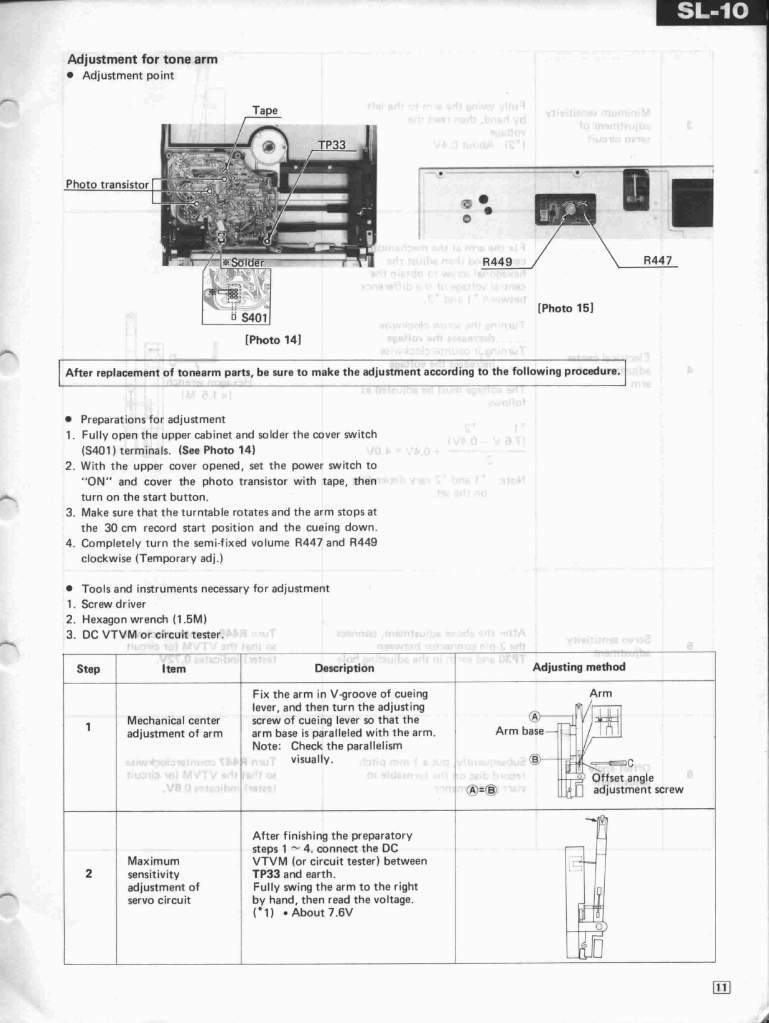

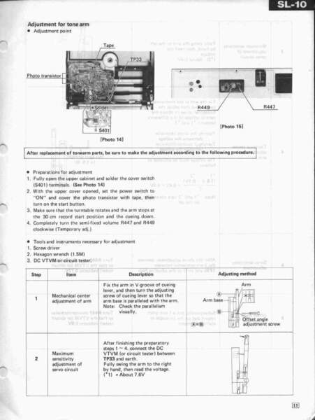

@SerG Non credo sia la cinghia, sicuro non sia un problema dello switch del coperchio? Io proverei a cortocircuitarlo come previsto nel service manual per eseguire alcune calibrazioni. Se con lo switch in corto non si ferma più il problema è l'interruttore o la sua regolazione.
Puoi usare il giradischi senza problemi anche con lo switch in corto avendo l'accortezza di premere stop prima di aprire  il coperchio e di avviare la riproduzione solo a coperchio chiuso.
