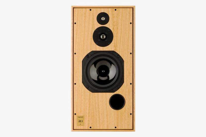

luke_64 Inviato 5 Novembre 2021 Condividi Inviato 5 Novembre 2021 Il 3/11/2021 at 18:58, audio2 ha scritto: conosci per caso qualche costruttore che li monta Nel test delle Harbeth SHL5 si presumeva che il woofer fosse un Audax da 20 cm. In effetti dalla foto sembra proprio quello, anche se ritengo che, anche se fosse Audax, è sicuramente realizzato su specifiche. Link al commento https://melius.club/topic/4901-scelta-midwoofer-per-cassa-due-vie/#findComment-261865 Condividi su altri siti Altre opzioni di condivisione...

audio2 Inviato 5 Novembre 2021 Autore Condividi Inviato 5 Novembre 2021 harbeth comunque non è roba malvagia, anzi, se la usano loro qualcosa vorrà pur dire Link al commento https://melius.club/topic/4901-scelta-midwoofer-per-cassa-due-vie/#findComment-262193 Condividi su altri siti Altre opzioni di condivisione...
