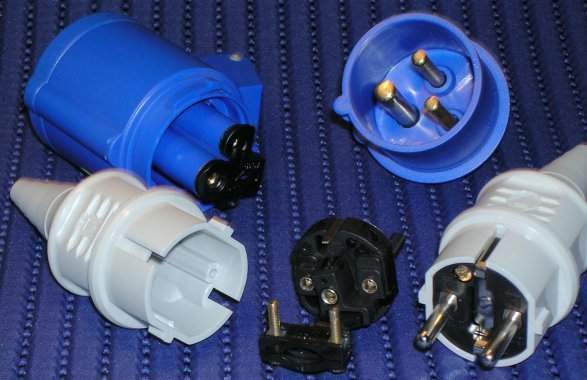

Fabio Cottatellucci Inviato 7 Novembre 2021 Condividi Inviato 7 Novembre 2021 1 ora fa, bungalow bill ha scritto: Le schuko mi sembrano più robuste Da come le vedo, sembrano più consistenti specialmente in caso di urti laterali (parte della spina affonda nella presa). Però, ripeto, occupano 2 posti contro 1 delle italiane e si spera che il retrobottega dell'impianto sia un posto tranquillo. Personalmente, ho tutte o quasi Schuko (in prevalenza della Mennekes) e, sul centralino, ho addirittura un'industriale (Palazzoli) a cui si attacca il cavo che va a muro. Le vedete qui sotto. 1 Link al commento https://melius.club/topic/4966-schuko-vs-italiana-differenze/#findComment-264452 Condividi su altri siti Altre opzioni di condivisione...
