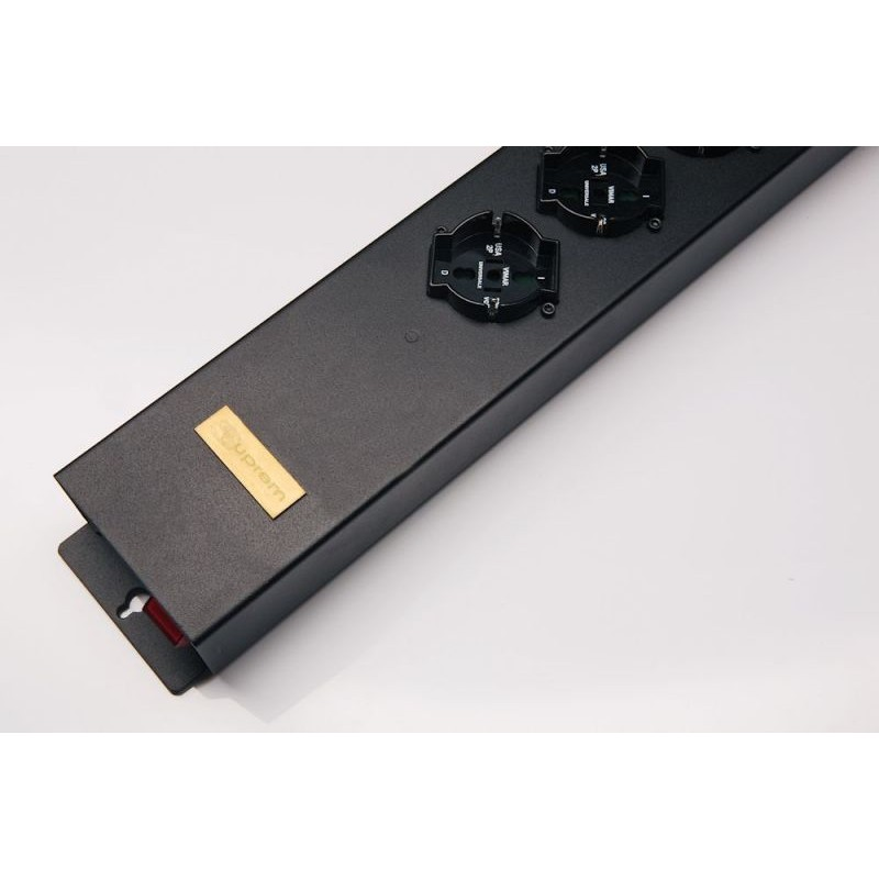

SuonoDivino Inviato 19 Novembre 2021 Condividi Inviato 19 Novembre 2021 Ho sempre utilizzato delle normalissime ciabatte in plastica installate con normalissimi cavi tripolari di grossa sezione e prese italiane "grandi". Hanno sempre funzionato perfettamente, ma avevano il difetto di ribaltarsi facilmente con il peso dei cavi. Per cui nell'impianto principale ho investito e le ho sostituite con due ciabatte acquistate da audiophonics.fr. Due splendide ciabatte da 6 prese in alluminio, pesanti e fatte a regola d'arte, con corollario di 12 prese femmina furutech, 2 metri di cavo di alimentazione di alto livello e 8 prese maschio schuko furutech. Ho anche cambiato le due prese a muro mettendo schuko. Costo, circa 700 euro. Dopo aver sudato per mettere insieme il tutto e cambiare le spine shuko a tutti e 6 gli apparecchi, adesso il tutto ha una invidiabile qualità meccanica. Le ciabatte sono perfettamente stabili. Dal punto di vista audio? Zero. Nemmeno il minimo segno di una qualsiasi diversità rispetto a prima. Morale. Se cercate miglioramenti audio buttate i vs. soldi al ces.. Personalmente non sono stato deluso, il mio scopo non era quello. 1 1 Link al commento https://melius.club/topic/4966-schuko-vs-italiana-differenze/page/6/#findComment-275616 Condividi su altri siti Altre opzioni di condivisione...
ferroattivo Inviato 19 Novembre 2021 Condividi Inviato 19 Novembre 2021 @SuonoDivino ho dato un'occhiata alla ciabatta da te menzionata che vende Audiophonics, il case in alluminio è ottimo, come pure i frutti e IEC Furutech FIE 30G e FI 06 G , anche il cavo utilizzato Elecaudio (che non ho mai utilizzato) in OCC dovrebbe essere un buon cavo anche se privo di schermo. Senza vena di polemica, trovo strano che musicalmente non hai percepito un miglioramento. Io ho costruito 2 ciabatte con stessi frutti e IEC Furutech , ma utilizzando il cavo a 3 schermi S8P della Ricable, i risultati sono molto evidenti, la ciabatta la abbiamo provata in 3 diversi impianti ed anche confrontata con 2 prestanti ciabatte artigianali italiane, come prestazioni siamo li ... , il cavo fà la differenza. Link al commento https://melius.club/topic/4966-schuko-vs-italiana-differenze/page/6/#findComment-275644 Condividi su altri siti Altre opzioni di condivisione...
