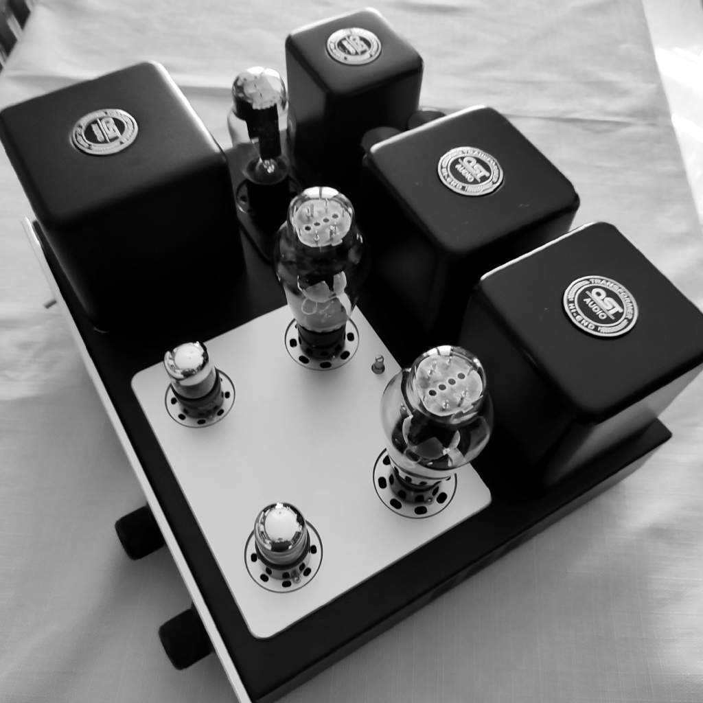

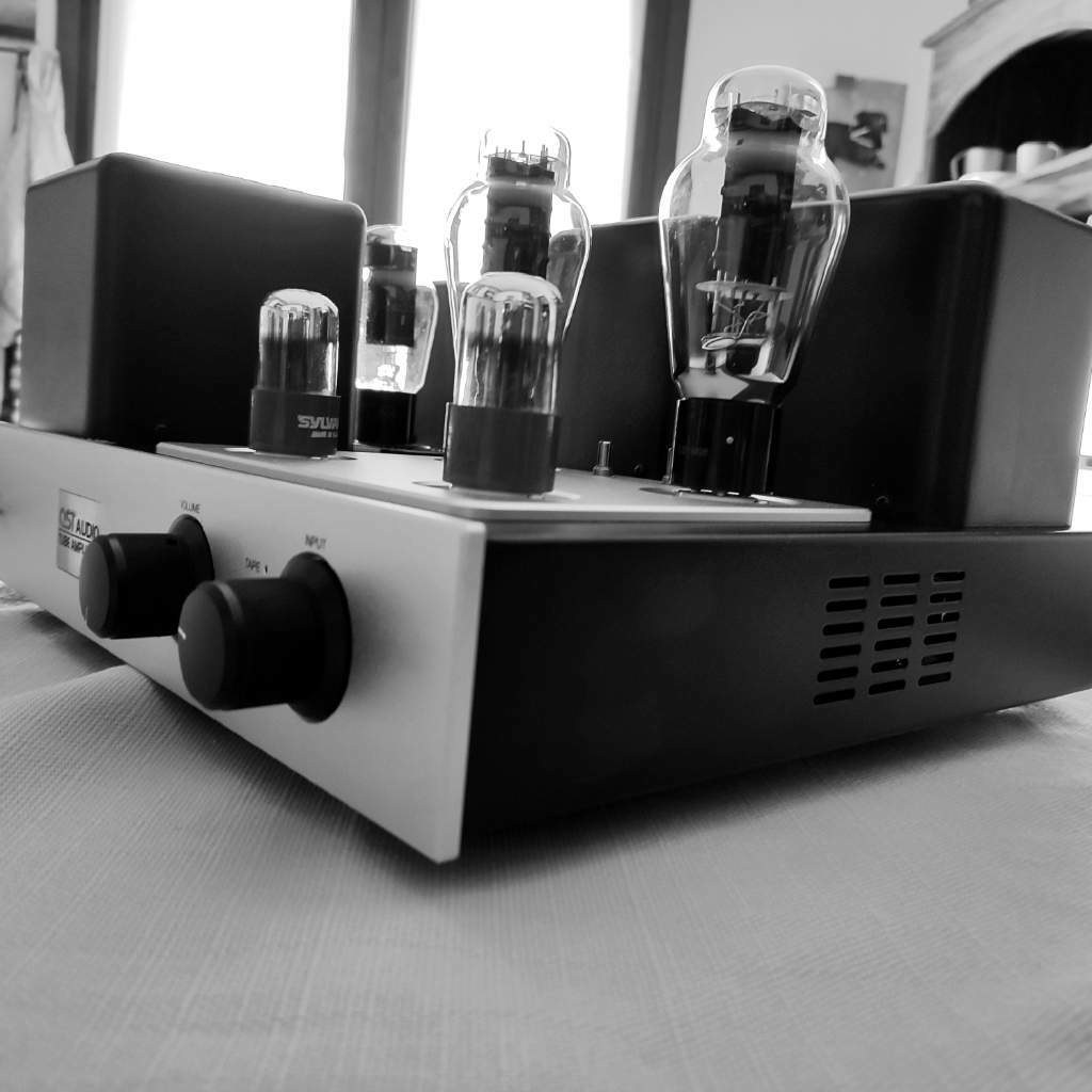

@cactus_atomo Si, certo che ha la griglia di protezione, ma mi era arrivato l’amplificatore proprio in quei giorni e l’avevo tolta per “studiarmelo” meglio…magari l’avessi lasciata!
Comunque non tutto il male viene per nuocere, se non al portafoglio, ed ho preso queste https://www.tubeampdoctor.com/el34-str-blackplate-tad-premium-matched?number=RT762, seguendo il consiglio di @mariovalvola , che ringrazio. Dopo una ottantina di ore di rodaggio si iniziano a sentire i risultati.

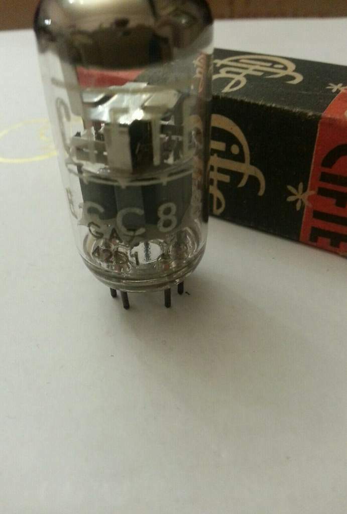

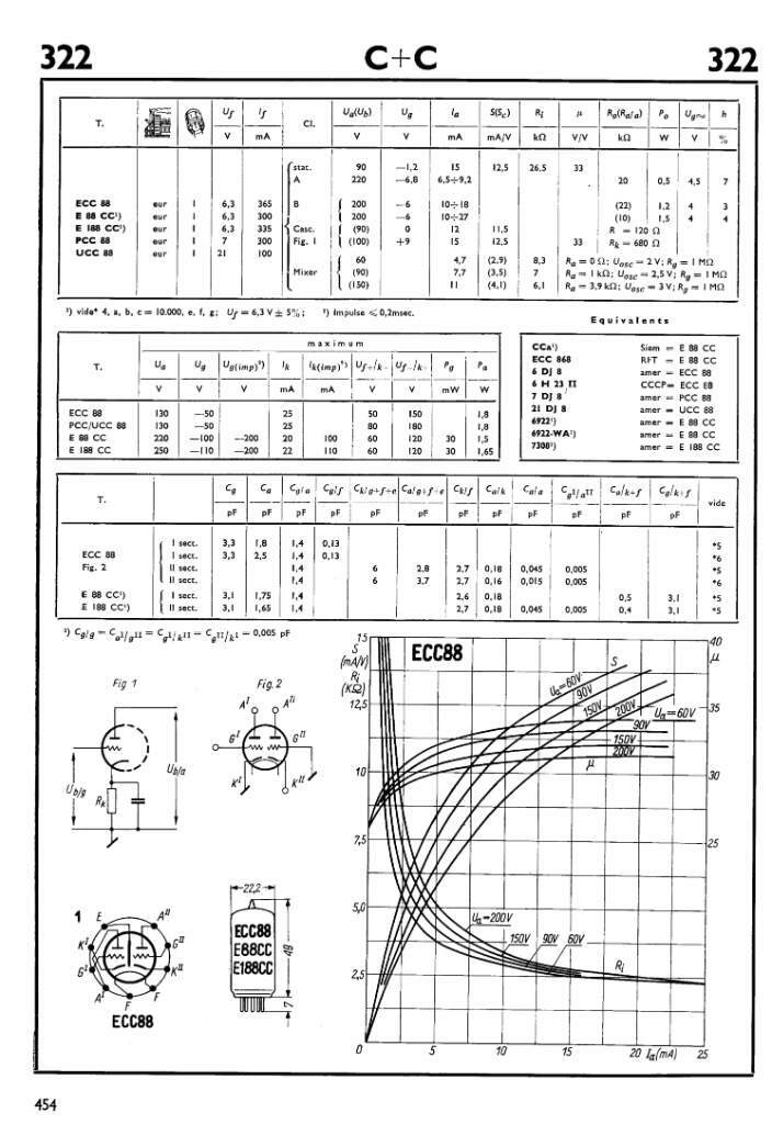

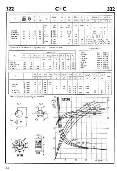

Premessa: anche io non sono certo un fan delle 6922/6n23 russe Reflektor 😈
Non conoscendo la destinazione e quale funzione dovranno svolgere direi:
a) se si utilizzano in un DAC/lettore CD il consiglio va in una direzione purtroppo di valvole storiche di alta qualità e alto costo/bassa reperibilità, o si dovrebbero fare prove sull'elettronica di destinazione con le valvole del paragrafo successivo
b) se si utilizzano in pre o comunque non con funzione di driver di valvole di potenza come le 6550, ci sono ottime scelte tra le storiche se il circuito permette di utilizzare le ECC88 (vedi tabella seguente con limitazione differente rispetto alle E88CC, per esempio sui ARC LS22, Ref1 e Ref2 mkI è fattibile con ottimi risultati), le migliori come rapporto qualità/prezzo sono IMHO tutte le ECC88 di produzione Philips Heerlen a partire dalle GAC ⊿C_ con getter a forma di anello piccolo andando a ritroso fino alle D getter GA2 ⊿___ (migliori ma più costose), sono riuscito a comprare delle GA7 ⊿__  sulla baia a circa 30/40 euro cad + spedizione in perfette condizioni elettriche (tube tester) considerando che ora una f******* Electro Harmonix 6922 gold pin di produzione New Sensor/Reflektor Saratov Russia ha un prezzo di 31 euro cad si confronta la cioccolata con *******, volendo spendere di più se si sanno cercare veramente ottime sono le prime due versioni di ECC88 di Siemens Monaco con codici GA1 ≠__ e GA2 ≠__ (ne ho acquistate due completamente sverniciate da un italiano sulla baia a un prezzo da vergognarsi ed erano al 100% ben bilanciate, ma per fare questo si devono conoscere molto bene le strutture interne e valutare le dichiarazioni dei venditori), assolutamente non consiglierei mai le Sylvania USA 6922 sia se sono marcate Philips ECG JAN 6922 made in USA sia se sono marchiate direttamente Sylvania 6922, pessime IMHO rispetto a tutte le alternative storiche di produzione europea, piuttosto che le Sylvania 692 USA sui pre ARC meglio le Reflektor IMHO (detto da me è una bocciatura piena), abbiamo sostituito proprio 8 valvole marchiate Philips ECG JAN 6922 made in USA (anni 80) di produzione Sylvania USA con 8 ECC88 codici GAA ⊿__ / GAB ⊿___ su un ARC Ref 1 con notevole gradimento non solo mio, ma anche del proprietario
3) se hanno la funzione di driver di 6550 non consiglierei le storiche europee senza fare prima una prova, sui finali ARC tipo VT50 sono preferibili le russe Reflektor per esempio in quella funzione
Di seguito:
- tabella di comparazione ECC88/E88CC/E188CC
- esempio di ECC88 di produzione Philips Heerlen codice GA7 ⊿2D1 del 1962
