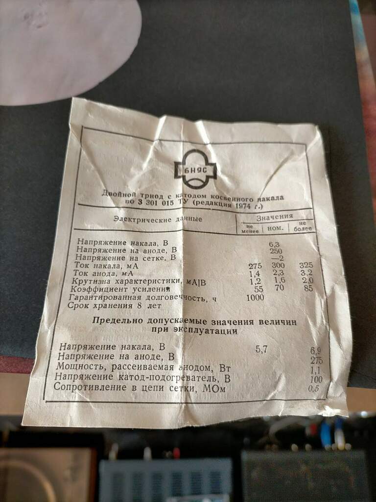

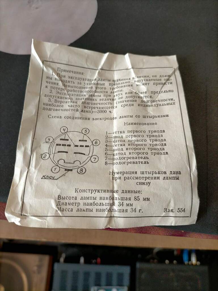

37 minuti fa, Amemas ha scritto:
No, 6SL7
Scusa ma su tutti i siti che ho visitato, compreso radiomuseum, mi danno equivalenza con la 6sn7. Dove hai trovato le tue informazioni?
Perché ho visto che talvolta viene indicata la ecc83 insieme alla 6sn7, forse è da qui che si genera la confusione🤔
