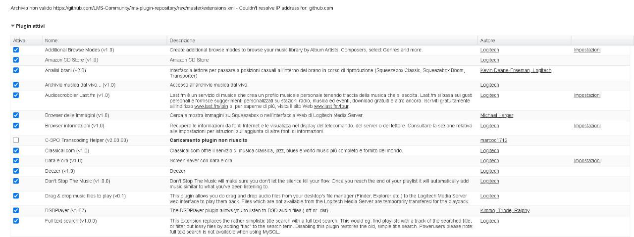

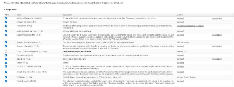

gullaz Inviato 13 Aprile 2021 Condividi Inviato 13 Aprile 2021 Effettivamente anche il mio LMS ultimamente ha problemi ad accedere al repository dei plugins. Mi da questo messaggio: "Archivio non valido https://github.com/LMS-Community/lms-plugin-repository/raw/master/extensions.xml - Couldn't resolve IP address for: github.com" Link al commento https://melius.club/topic/50-configurazione-migliore-per-daphile/page/13/#findComment-40166 Condividi su altri siti Altre opzioni di condivisione...
gullaz Inviato 13 Aprile 2021 Condividi Inviato 13 Aprile 2021 Non vedo più disponibili c3po e diversi altri plugins. DSDplayer mi è toccato scaricarlo ed installarlo manualmente. La cosa strana è che il repository è raggiungibile via web, devo aver incasinato qualcosa io. Link al commento https://melius.club/topic/50-configurazione-migliore-per-daphile/page/13/#findComment-40174 Condividi su altri siti Altre opzioni di condivisione...
