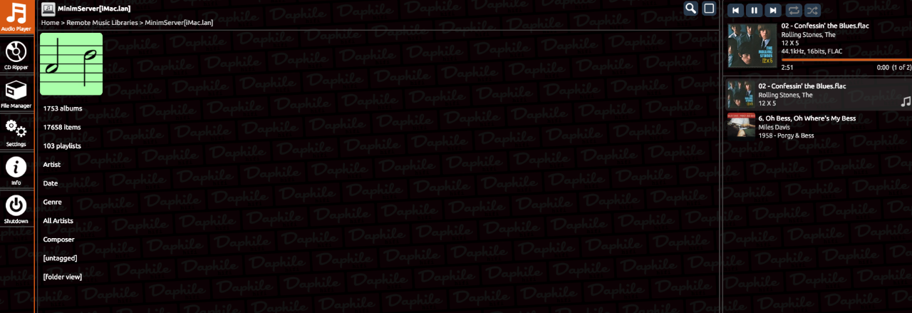

stefano_mbp Inviato 21 Aprile 2021 Condividi Inviato 21 Aprile 2021 @fiorinis .... diciamo che uso la componente server di Daphile, ovvero non ho dac collegato in usb al Nuc su cui gira Daphile. MinimServer è un server upnp che gestisce la libreria in modo molto pratico e dinamico (se hai i tuoi file taggati molto bene). Ho aperto (e riproposto dopo il disastro) una discussione al riguardo Io ho MinimServer (su un altro Nuc8i3 con Ubuntu 20.04) che gestisce la libreria e attraverso il plugin Librerie Remote di Daphile è possibile “puntare” MinimServer come libreria (vedi le immagini allegate, quella in blu è come appare in iPeng). Questo mi risulta molto comodo poiché la ricerca di brani/opere attraverso MinimServer è decisamente più immediata, la libreria di Daphile è molto scarna in termini di tag disponibili per la ricerca. Ropieee è un player “minimalista” che gira su raspberry molto noto a chi usa Roon, nella versione XL rende disponibili, oltre al Roon Bridge, anche Upnp/DLNA, Shairport, Squeezelite, HQP NAA e Bluetooth. Non ho notato differenze evidenti caricando in ram Daphile rispetto al non caricarlo ... 1 Link al commento https://melius.club/topic/50-configurazione-migliore-per-daphile/page/20/#findComment-52179 Condividi su altri siti Altre opzioni di condivisione...

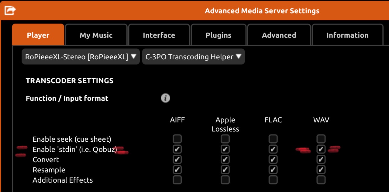

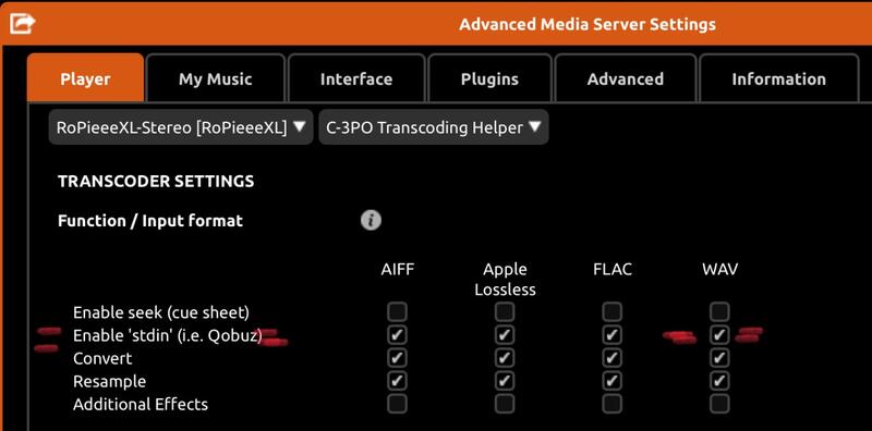

franz159 Inviato 22 Aprile 2021 Condividi Inviato 22 Aprile 2021 16 ore fa, stefano_mbp ha scritto: ho configurato il plugin C-3PO (*) per fare upsampling a DSD128 (**) dei soli file PCM Potresti spiegare meglio questa parte? Io ho provato ad installare C-3PO su rpi4, ma non ha mai funzionato...o almeno io non sono riuscito a farlo funzionare... Link al commento https://melius.club/topic/50-configurazione-migliore-per-daphile/page/20/#findComment-52839 Condividi su altri siti Altre opzioni di condivisione...

stefano_mbp Inviato 22 Aprile 2021 Condividi Inviato 22 Aprile 2021 @franz159 Io ho installato i plugin DSDPlayer, C-3PO e Daphile Ho configurato Daphile per uscire in DoP e di conseguenza ho anche configurato Squeezelite/Ropieee XL per lavorare in DoP perché da quanto ho capito Squeezelite può lavorare solo in DoP (Squeezelite-R2 invece lavorerebbe in DSD nativo) Poi ho configurato, in Advanced, C-3PO per escludere in ingresso DSD e DSF Infine ho configurato C-3PO per il player con queste impostazioni e tutto funziona a meraviglia! Link al commento https://melius.club/topic/50-configurazione-migliore-per-daphile/page/20/#findComment-52868 Condividi su altri siti Altre opzioni di condivisione...
