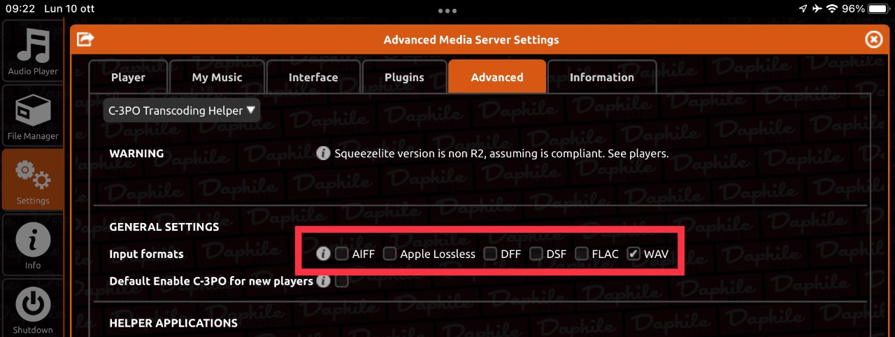

stefano_mbp Inviato 5 Agosto 2022 Condividi Inviato 5 Agosto 2022 @motta … se tutto funziona passiamo ora a configurare C-3PO. —- prima parte —- Vai sul server e dal menu dei plugin seleziona C-3PO, nei plugin di terze parti, clicca su Apply e poi OK due volte, apparirà in alto C-3PO con la richiesta di aggiornarlo, procedi. Fatta l’installazione vai ora in Advanced Media Server Settings/Advanced e fai la configurazione di base di C-3PO . qui selezioni i formati file (in verde) che hai nella libreria e che vuoi siano “manipolati” da C-3PO Poi spunta l’opzione Multithread e imposta il Buffer size a 8 (in giallo nello screenshot. —- fine prima parte —- Adesso, rudino ha scritto: Ma, pensandoci bene, è il server a cercare i client...quindi mi suona bene Esatto …. Link al commento https://melius.club/topic/50-configurazione-migliore-per-daphile/page/44/#findComment-543702 Condividi su altri siti Altre opzioni di condivisione...

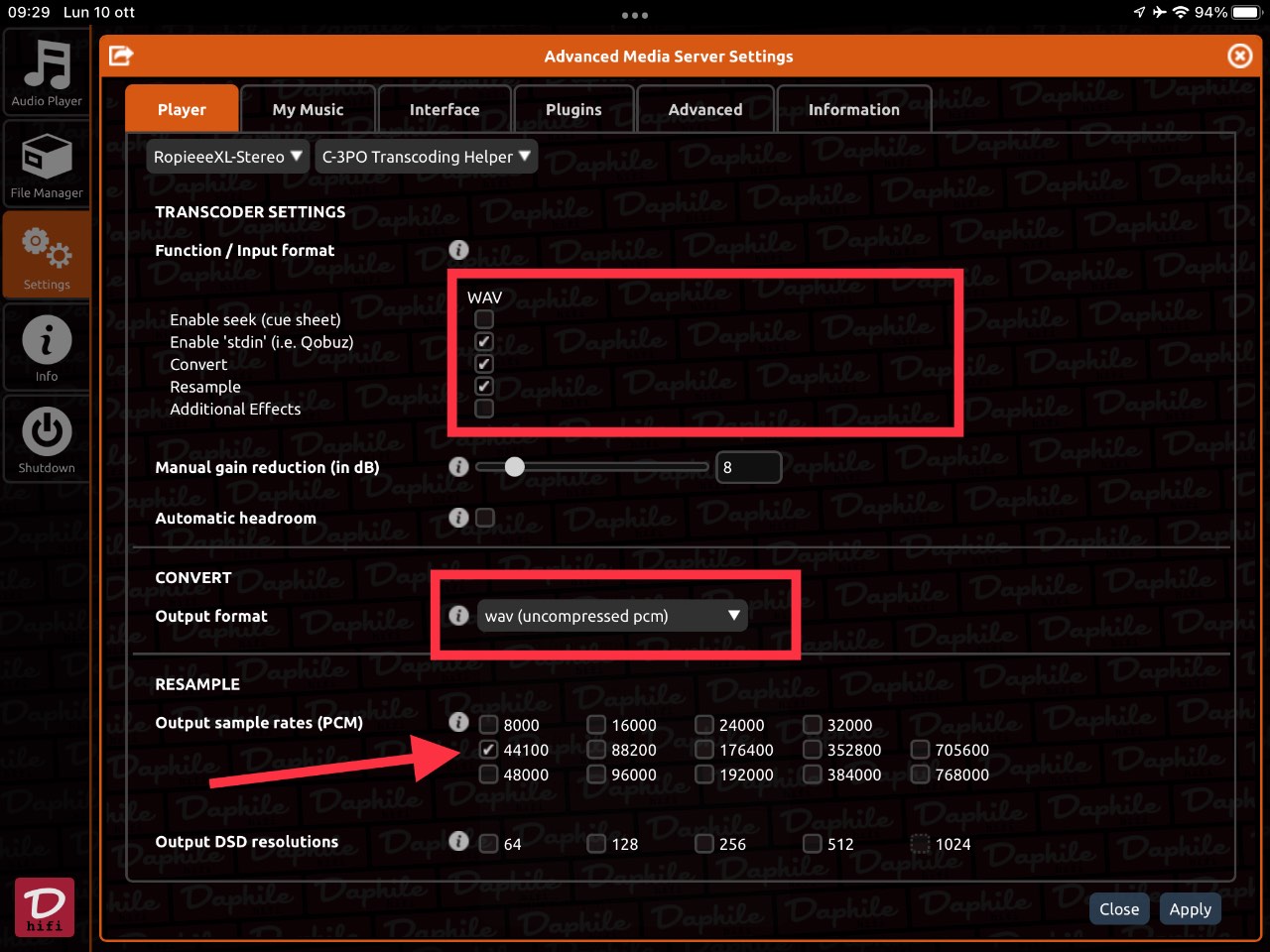

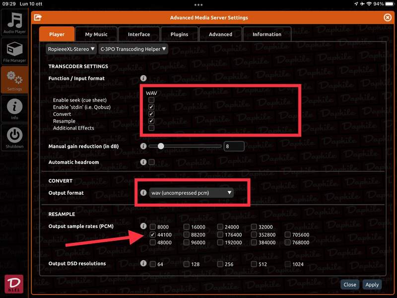

stefano_mbp Inviato 5 Agosto 2022 Condividi Inviato 5 Agosto 2022 @motta configurazione C-3PO —— seconda parte e ultima —- Vai ora in Advanced Media Server Settings seleziona il primo tab Audio, quindi subito sotto nel primo menu a tendina seleziona il player (daphile-cli) e nel secondo menu a tendina (a destra del player) seleziona C-3PO Transcoding Helper e si presenta questa pagina. Questa è la configurazione di C-3PO specifica per il player, se avessi diversi player potresti configurarli in modo diverso. . al punto 1 trovi i formati selezionati nella prima parte, qui puoi/devi selezionare quelli che ti interessano nel punto 2 imposti la riduzione del volume per evitare che in fase di upsampling ci siano clipping o distorsioni nel punto 3 selezioni il formato di uscita, vedi quello per fare upsampling a DSD nel punto 4 seleziona solamente uno dei valori di upsampling altrimenti non funzionerà nulla nel punto 5 puoi selezionare uno dei modulatori proposti, divertiti a capire le differenze (per me minime se non impercettibili) Fatto tutto ciò prova a suonare qualcosa … se hai seguito tutto e io non ho sbagliato le istruzioni dovrebbe funzionare 1 Link al commento https://melius.club/topic/50-configurazione-migliore-per-daphile/page/44/#findComment-543746 Condividi su altri siti Altre opzioni di condivisione...
