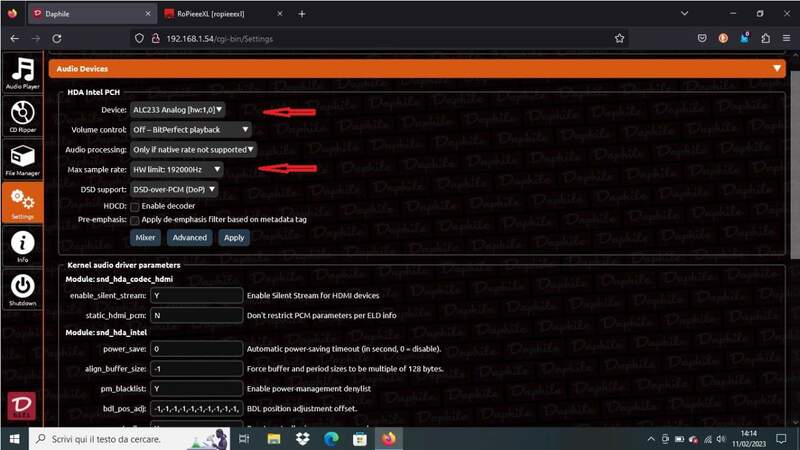

@stefano_mbp stavo rivedendo tutte le configurazioni e misono accorto che nella pagina "Audio Device" il dac non viene riconosciuto ( dovrebbe essere Device: USB Audio e non Device ALC 233... ) inoltre il Max sample rate è 192000Hz. Mi sfugge qualcosa ?

@ddav3 … mi sono perso … stai usando Daphile come server e RoPieeeXL come client Squeezelite? Allora in Daphile non vedrai mai l’audio device.
Devi a stare in Advanced Media Server Settings e selezionare il tab Players, li dovresti trovare RoPieeeXL su cui devi aver attivato Squeezelite e collegato e acceso il dac
https://melius.club/topic/50-configurazione-migliore-per-daphile/page/57/#findComment-734572
@stefano_mbp ok allora è tutto ok l'unica perplessità è il fatto che mi dica max sample rate 192000hz. Comunque adesso non si sente più niente, fatto ripartire tutto il sistema ma niente musica. Provato a mettere un CD tutto ok. Mi sarò incartato da qualche parte.

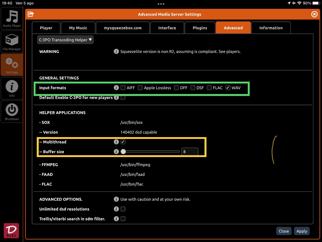

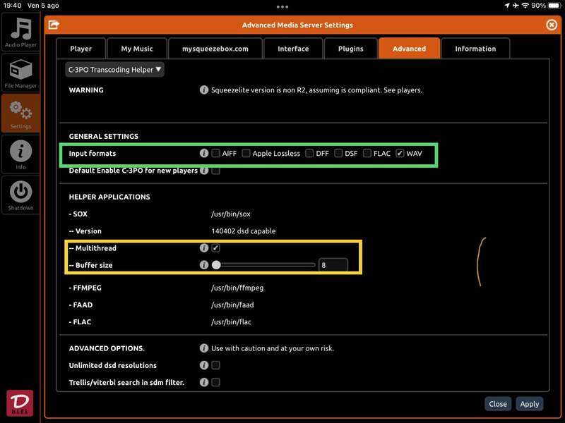

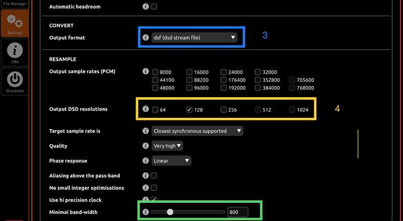

@stefano_mbp Dunque si ferma e la ventola del server  gira molto forte, ho abbassato il DSD in uscita a 128 ma si blocca ancora, provo ad abbassarlo a 64. Ma perchè nel general setting ( quello in verde) hai selezionato solo input format WAV , hai anche musica in alta risoluzione .
https://melius.club/topic/50-configurazione-migliore-per-daphile/page/57/#findComment-734734
… brutto segno … sembra che la cpu non riesca a smaltire il lavoro e scalda molto, quindi va in “thermal throttling “ … per non fondere …

@ddav3 il Lenovo monta un i5 7500T (se non sbaglio) che ha 4 core e 4 thread con un clock della cpu a 2.7GHz e turbo boost a 3.3GHz.
Quindi il clock è molto più basso del mio Nuc10i3 che monta un i3 10110U con 2 core e 4 thread con clock a 2.1GHz e turbo boost a 4.1GHz.
Probabilmente per questo motivo il tuo non ce la fa …
