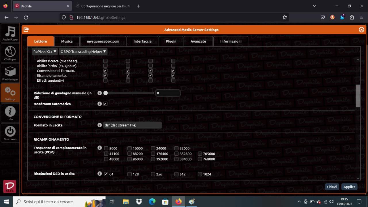

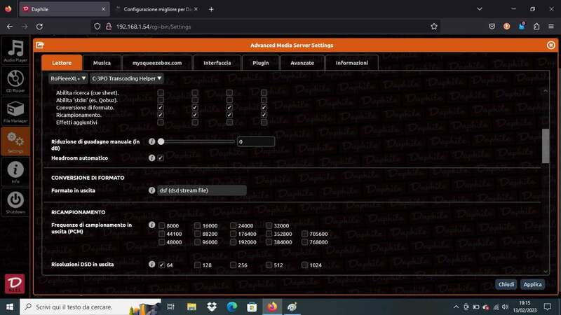

stefano_mbp Inviato 4 Novembre 2022 Condividi Inviato 4 Novembre 2022 @gluca1975 per prima cosa verifica queste impostazioni . poi in Advanced/C-3PO verifica le impostazioni in giallo . e in Audio/nome player/C-3PO verifica l’impostazione in verde . fatto questo prova a riavviare prima il server, aspetta che sia ripartito, e poi il client Link al commento https://melius.club/topic/50-configurazione-migliore-per-daphile/page/58/#findComment-634482 Condividi su altri siti Altre opzioni di condivisione...

stefano_mbp Inviato 4 Novembre 2022 Condividi Inviato 4 Novembre 2022 39 minuti fa, gluca1975 ha scritto: dal punto di vista buffer, lascio il valore 3072kb e 4096 kb Puoi provare con 524288 e 524288, input e output. Link al commento https://melius.club/topic/50-configurazione-migliore-per-daphile/page/58/#findComment-634563 Condividi su altri siti Altre opzioni di condivisione...

stefano_mbp Inviato 6 Novembre 2022 Condividi Inviato 6 Novembre 2022 6 minuti fa, gluca1975 ha scritto: Mi da la possibilità di fare pcm dsd solo se imposto resampling su player... e poi si ferma come descritto prima Se usi C-3PO non ha senso, sbagli qualcosa nelle impostazioni 7 minuti fa, gluca1975 ha scritto: Altra stranezza...non riesco a mandare avanti veloce i brani, me li passa al successivo...cosa che ho sempre fatto.. Usando C-3PO? Guarda le impostazioni in verde (1), devi abilitare la voce “Enable seek …” nello screenshot che vedi è disabilitato ma to devi abilitarlo Link al commento https://melius.club/topic/50-configurazione-migliore-per-daphile/page/58/#findComment-636583 Condividi su altri siti Altre opzioni di condivisione...

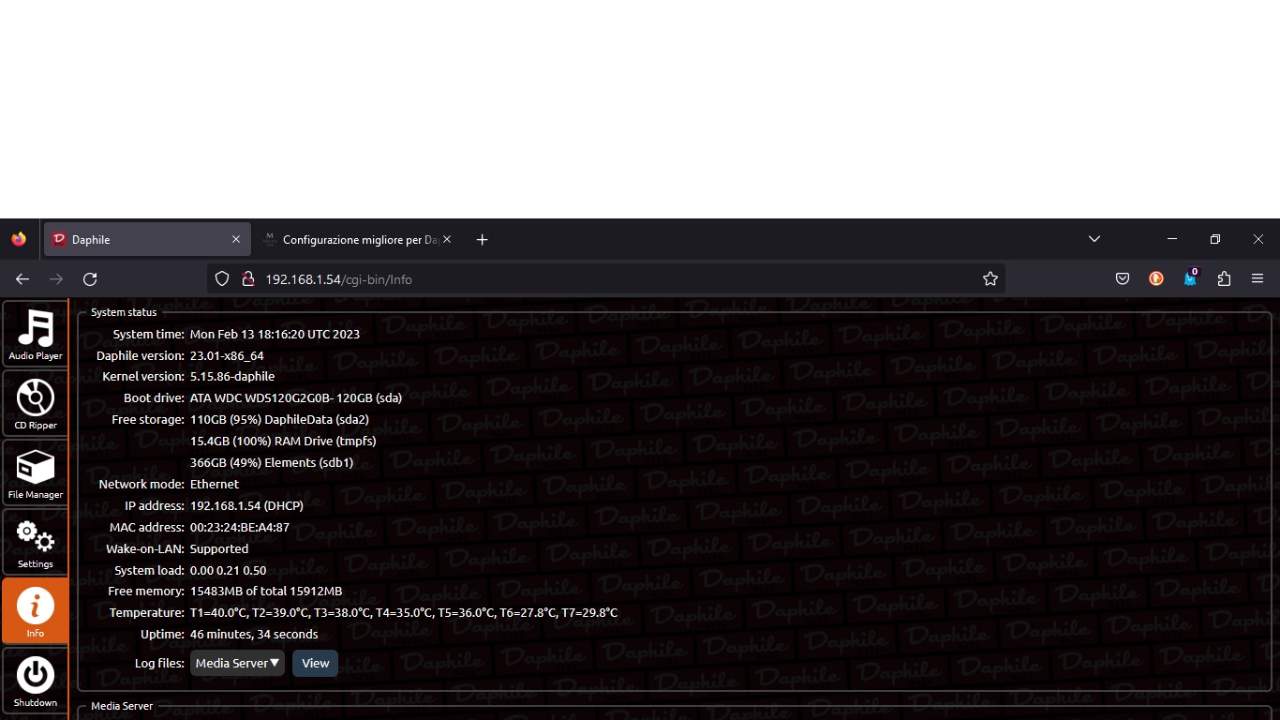

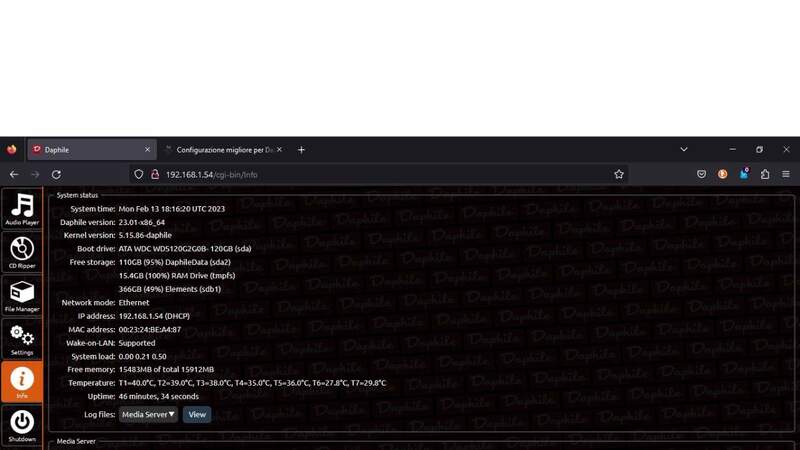

stefano_mbp Inviato 7 Novembre 2022 Condividi Inviato 7 Novembre 2022 9 ore fa, gluca1975 ha scritto: nuovo PC i5 … sembra tutto molto strano … puoi dirmi esattamente che pc è? e quanta ram è installata? Link al commento https://melius.club/topic/50-configurazione-migliore-per-daphile/page/58/#findComment-637043 Condividi su altri siti Altre opzioni di condivisione...
gluca1975 Inviato 7 Novembre 2022 Condividi Inviato 7 Novembre 2022 @stefano_mbp dell 3060 con i5 8500t 8 giga ddr4 e disco ssd.... Link al commento https://melius.club/topic/50-configurazione-migliore-per-daphile/page/58/#findComment-637064 Condividi su altri siti Altre opzioni di condivisione...
