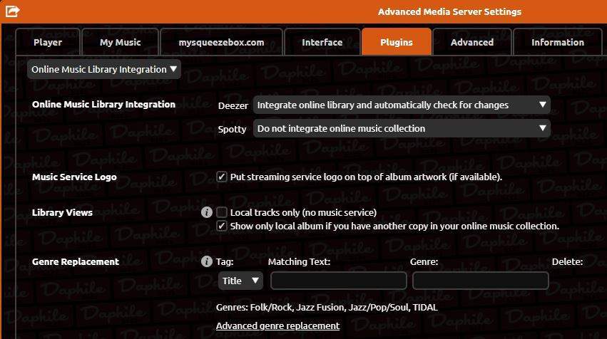

ddav3 Inviato 5 Febbraio 2023 Condividi Inviato 5 Febbraio 2023 Eccoci di nuovo, sono riuscito a fsr partire il tutto, volevo sapere se la configurazione è corretta (upsampling dsd 256) ? Grazie Link al commento https://melius.club/topic/50-configurazione-migliore-per-daphile/page/64/#findComment-728176 Condividi su altri siti Altre opzioni di condivisione...
ddav3 Inviato 5 Febbraio 2023 Condividi Inviato 5 Febbraio 2023 @stefano_mbp Stefano ho anche abilitato nella configuazione lettore "Enable DSD-over-PCM" Link al commento https://melius.club/topic/50-configurazione-migliore-per-daphile/page/64/#findComment-728208 Condividi su altri siti Altre opzioni di condivisione...
stefano_mbp Inviato 5 Febbraio 2023 Condividi Inviato 5 Febbraio 2023 13 minuti fa, ddav3 ha scritto: "Enable DSD-over-PCM" Così vai in DSD/DoP … ricordami che dac hai Link al commento https://melius.club/topic/50-configurazione-migliore-per-daphile/page/64/#findComment-728239 Condividi su altri siti Altre opzioni di condivisione...
stefano_mbp Inviato 5 Febbraio 2023 Condividi Inviato 5 Febbraio 2023 @ddav3 per la configurazione di c-3po se il dac arriva fino a dsd256 va bene. per il pcm vedo invece che hai selezionato 192, devi deselezionarlo se vuoi arrivare a 384000/352800 Link al commento https://melius.club/topic/50-configurazione-migliore-per-daphile/page/64/#findComment-728250 Condividi su altri siti Altre opzioni di condivisione...
stefano_mbp Inviato 5 Febbraio 2023 Condividi Inviato 5 Febbraio 2023 @ddav3 … è il Khadas Tone Board? Allora togli la spunta da “Enable DSD-over-PCM” perché è in grado di riprodurre DSD nativo Link al commento https://melius.club/topic/50-configurazione-migliore-per-daphile/page/64/#findComment-728273 Condividi su altri siti Altre opzioni di condivisione...
stefano_mbp Inviato 6 Febbraio 2023 Condividi Inviato 6 Febbraio 2023 @ddav3 … hai risolto? Link al commento https://melius.club/topic/50-configurazione-migliore-per-daphile/page/64/#findComment-728662 Condividi su altri siti Altre opzioni di condivisione...
ddav3 Inviato 6 Febbraio 2023 Condividi Inviato 6 Febbraio 2023 @stefano_mbp Sono sempre in ritardo nel rispondere . Dunque il dac è proprio il KTB, ricapitolando devo solo togliere le spunta da “Enable DSD-over-PCM” e deselezionare 192; mi sembrava di ricordare che da qualche parte dovevo indicare che il server doveva lavorare alla max frequenza possibile ma non mi ricordo più dove si trova . L'ultimo lavoro che mi resta e modificare Ropieee in modo che carichi il brano in ram come da tua guida. E poi finalmente posso cominciare ad ascoltare. Grazie. Link al commento https://melius.club/topic/50-configurazione-migliore-per-daphile/page/64/#findComment-728796 Condividi su altri siti Altre opzioni di condivisione...
stefano_mbp Inviato 6 Febbraio 2023 Condividi Inviato 6 Febbraio 2023 1 ora fa, ddav3 ha scritto: mi sembrava di ricordare che da qualche parte dovevo indicare che il server doveva lavorare alla max frequenza possibile ma non mi ricordo più dove si trova Nella sezione Power Link al commento https://melius.club/topic/50-configurazione-migliore-per-daphile/page/64/#findComment-728932 Condividi su altri siti Altre opzioni di condivisione...
