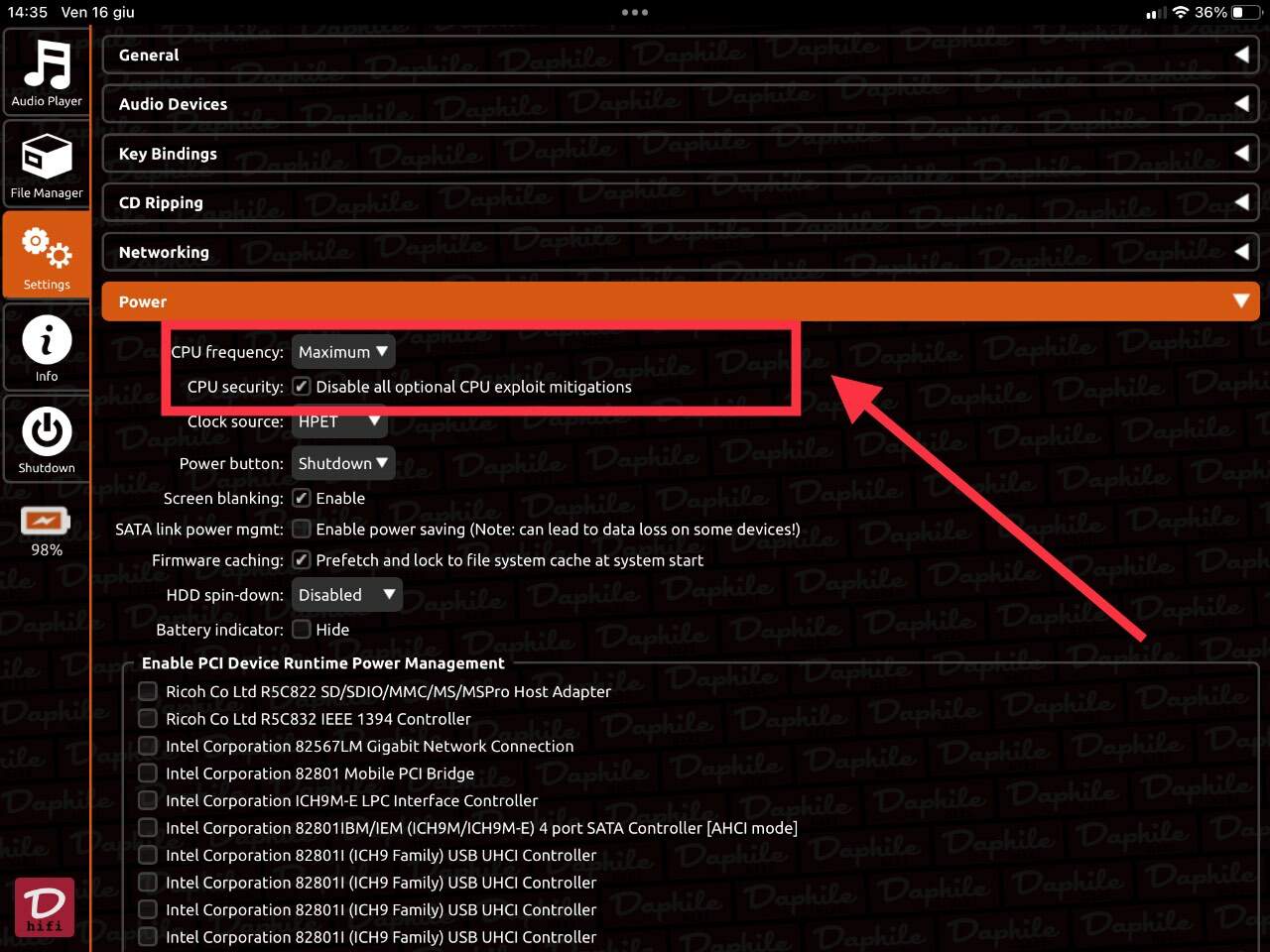

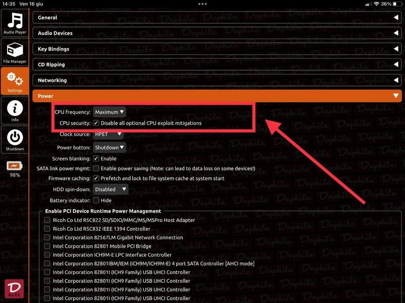

ddav3 Inviato 11 Febbraio 2023 Condividi Inviato 11 Febbraio 2023 @stefano_mbp No niente riesco a sentire solo 2/3 pezzi musicali poi si blocca e devo resettare il tutto. Provo a togliere qualche altra modifica fatta. Deseleziono in Power CPU security e Firmware caching. Link al commento https://melius.club/topic/50-configurazione-migliore-per-daphile/page/68/#findComment-734700 Condividi su altri siti Altre opzioni di condivisione...
