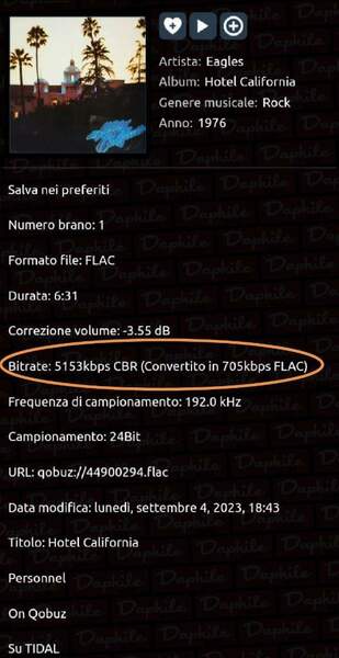

stefano_mbp Inviato 16 Giugno 2023 Condividi Inviato 16 Giugno 2023 @cp11 prova a impostare come nello screenshot i due parametri nel riquadro rosso Link al commento https://melius.club/topic/50-configurazione-migliore-per-daphile/page/81/#findComment-869683 Condividi su altri siti Altre opzioni di condivisione...
