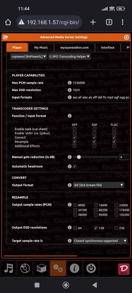

Casperx Inviato 20 Luglio 2023 Condividi Inviato 20 Luglio 2023 @stefano_mbp Questa è la finestra delle opzioni avanzate del client. Così la riproduzione è fluida, ma, se guardo l’ultimo comando eseguito, sembra che non abbia applicato, ad esempio, le equalizzazioni scritte da me. Link al commento https://melius.club/topic/50-configurazione-migliore-per-daphile/page/87/#findComment-903327 Condividi su altri siti Altre opzioni di condivisione...

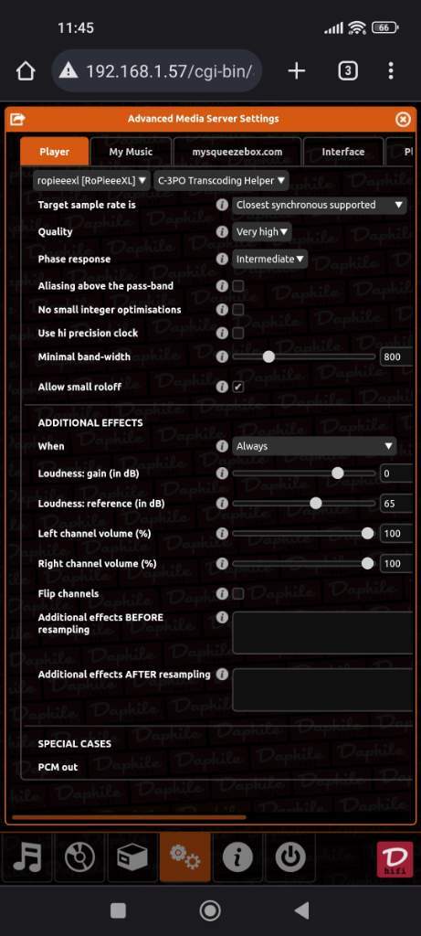

Casperx Inviato 20 Luglio 2023 Condividi Inviato 20 Luglio 2023 @stefano_mbp in quest’altro scenario, invece, la riproduzione diventa zoppicante ma, da ultimo comando eseguito vedo le istruzioni di C-3PO applicate Link al commento https://melius.club/topic/50-configurazione-migliore-per-daphile/page/87/#findComment-903333 Condividi su altri siti Altre opzioni di condivisione...
stefano_mbp Inviato 20 Luglio 2023 Condividi Inviato 20 Luglio 2023 2 minuti fa, Casperx ha scritto: se guardo l’ultimo comando eseguito, sembra che non abbia applicato, ad esempio, le equalizzazioni scritte da me Se capisco bene “l’ultimo comando eseguito” a cui ti riferisci è quello di C-3PO che non vede proprio nulla di quel che c’è sul client.… ma faccio fatica a capire perché vuoi gestire l’upsampling “in cascata” su server e su client. Le equalizzazioni vanno definite in C-3PO e non nella sezione Audio (che corrisponde a Squeezelite) Link al commento https://melius.club/topic/50-configurazione-migliore-per-daphile/page/87/#findComment-903337 Condividi su altri siti Altre opzioni di condivisione...

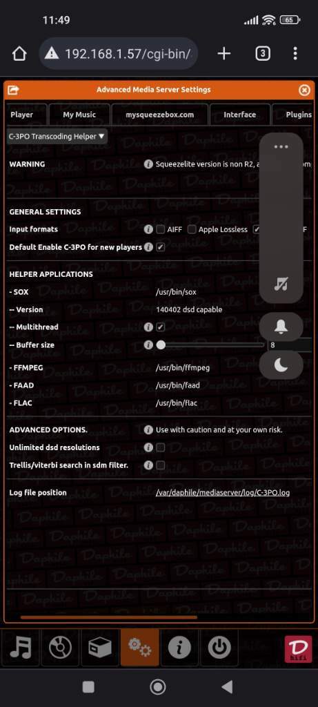

stefano_mbp Inviato 20 Luglio 2023 Condividi Inviato 20 Luglio 2023 @Casperx ho l’impressione che nel primo C-3PO non faccia nulla, puoi postare la pagina delle impostazioni di C-3PO? Link al commento https://melius.club/topic/50-configurazione-migliore-per-daphile/page/87/#findComment-903363 Condividi su altri siti Altre opzioni di condivisione...
Casperx Inviato 20 Luglio 2023 Condividi Inviato 20 Luglio 2023 Server Link al commento https://melius.club/topic/50-configurazione-migliore-per-daphile/page/87/#findComment-903366 Condividi su altri siti Altre opzioni di condivisione...
Casperx Inviato 20 Luglio 2023 Condividi Inviato 20 Luglio 2023 Client Link al commento https://melius.club/topic/50-configurazione-migliore-per-daphile/page/87/#findComment-903369 Condividi su altri siti Altre opzioni di condivisione...
stefano_mbp Inviato 20 Luglio 2023 Condividi Inviato 20 Luglio 2023 @Casperx quelle che tu dichiari “client” in realtà sono sempre sul server. vedo poi che hai selezionato tutte le frequenze possibili, sono quelle in uscita quindi devi solamente selezionare la coppia che ti interessa (es. 352800/384000 oppure 176400/192000. Link al commento https://melius.club/topic/50-configurazione-migliore-per-daphile/page/87/#findComment-903382 Condividi su altri siti Altre opzioni di condivisione...
